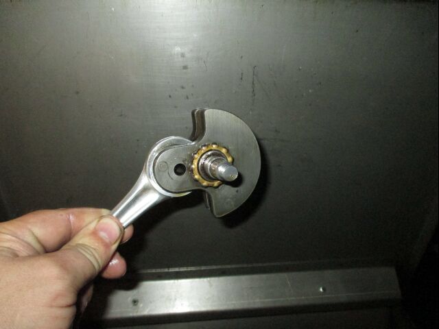

Es ist ein weiterer Motor vom Hobbybastler ist bei mir gelandet. Mit blockiertem Pleuellager. Kurbelzapfen waren beide krumm wie ne Banane!
Den Rest des Motorblocks konnte ich mit grossem Aufwand retten.
