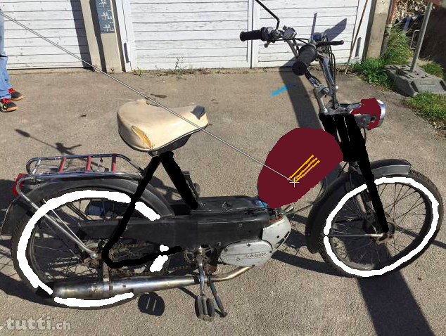

Habe mal mit Gimp herumgespielt, dabei ist das hier rausgekommen
Was denkt ihr?
Wäre dann RAL6022
Was denkt ihr?
Wäre dann RAL6022
- Bildschirmfoto 2017-11-07 um 17.27.02.png (563.08 KiB) 2658 mal betrachtet

Re: Sachs Rixe 503 aufbereiten
Bääh nein. Sicher nicht Olivgrün mit Weiss kombiniert.
Wenn schon ein dunkelgrün mit weiss, dann würde ich ein British Racing Green Metallic nehmen, sieht noch ziemlich edel aus.
Naja, schlussendlich ists deine Entscheidung...

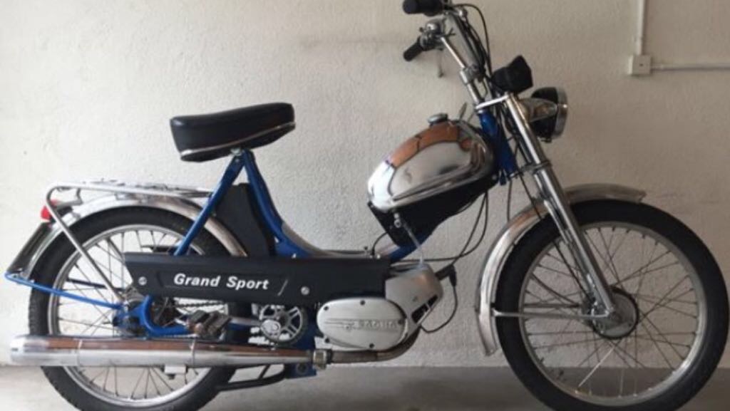

Mir würde sowas noch gefallen, den Tank Weinrot der Rest Schwarz Glanz. Weisswandpneus, tiefer Lenker und Ledersattel. Welche Farbe würdet ihr bei dieser Version die Seitenschützer und Schutzbleche machen? Verbesserungsvorschläge?
- Motobecane.jpg (9.59 KiB) 2647 mal betrachtet
- Bildschirmfoto 2017-11-08 um 16.39.59.png (546.15 KiB) 2647 mal betrachtet
- Puch X30 RS
- Beiträge: 1462
- Wohnort: Roggliswil/LU
DAS sieht doch mal anständig aus.
Die Schutzbleche würd ich da auch Schwarz Glanz machen, evtl noch ein schmaler Weiroter Streifen dann rüber. Seitenschützer auch zweifarbig, Seite Schwarz und oben Weinrot, das Mittelteil aber auch wieder Schwarz.
