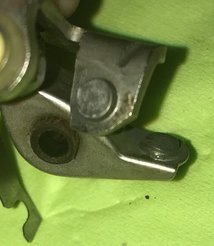

Der Zündzeitpunkt lag aufgrund des abgebrannten Unterbrechers bei -3.0 - 4.5mm vOt.Weiter runter brachte man den Wert nicht. Mit neuem Unterbrecher steht er jetzt bei 1.8mm vOt. Läuft besser, aber noch nicht gut. Zudem fehlte der Keil der das Schwungrad fixiert. Jetzt ist einer drinnen. Der Kurbelwellensimerring ist stark undicht und muss ersetzt werden. Hatte aktuell keinen an Lager sonst wäre er gleich rausgeflogen.

Hier noch der abgebrannte Unterbrecher. Was man auf dem Bild nicht wirklich sieht ist dass der Isolator der Unterbrecherachse total ausgeschlagen ist. Diese tat das überige zur nichteinstellbaren Zündung. Es war im überigen der Originale, der wurde noch nie ersetzt. Aber er het seit September 1970 gute Arbeit geleistet. Als die Zündung draussen war fanden wir im Gehäuse den Datumstempel.

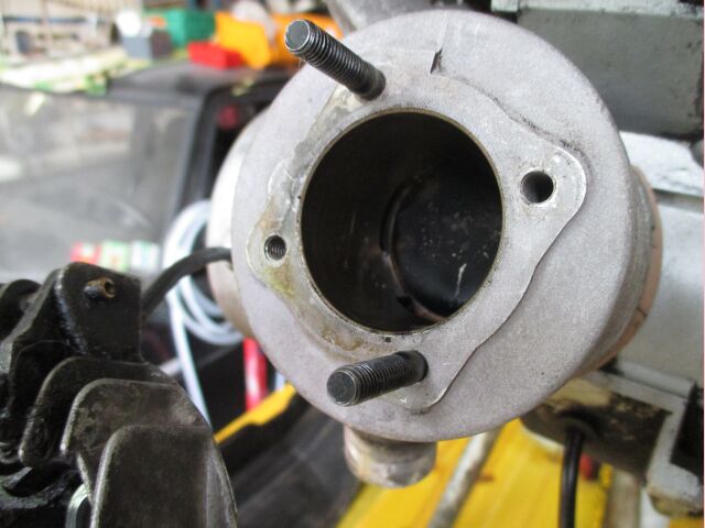

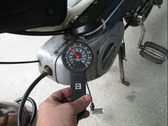

Nachdem wurde die Kompression gemessen. Nicht so berauschend ist der Wert von 6 bar. Also das kanns ja nicht sein bei einem fast neuen Zylinder. Danach entfernten wir den Zylinderkopf. Drunter fanden wir eine Kopfdichtung. Auf einem System das metallisch dichtend ist... Zur Kenntnis genommen - weg damit! Bei der Kontrolle der Steuerzeiten zeigte sich dass bei dem "Rennzylinder" auf UT der Kolben die Kanäle ja garnicht vollständig aufmacht. Kanns ja nicht sein.
Dann wurde entschieden dass der Zylinder abgebaut wird. Die Dichtung am Ansaugstutzen die mitgeliefert wurde welche eigetlich eine Vergaserflanschdichtung sein sollte ist eine aus unbekannter Substanz die regelrecht an Moosgummi erinnert. Prädikat Untauglich! Sie ist dem Schaber zum Opfer gefallen. Dasselbe Schicksal ereilte die Zylinderfussdichtung.

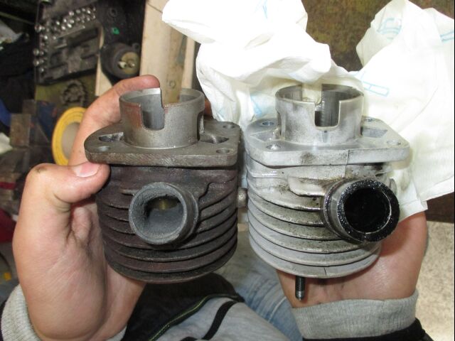

Nach dem Abbau des Zylinder kam die nächste Überraschung. Der Swiing Auslass war massiv kleiner als der vom Originalen ungetunten Zylinder. Also langsam gibt mir Swiing zu denken. Nichtmal die Bohrungen von den Stehbolzen passten. Auch die mussten nachgearbeitet werden dass der Zylinder überhaupt montiert werden kann. Aber das Gebastel mit den Stehbolzen für den Zylinderkopf setzt dem ganzen die Krone auf... Ab in den Müll und beim Zusammenbau korrekte Zylinderkopfschrauben montiert.
Jetzt wurde mittels Genosse Dremel der Auslass aufgeweitet . Leider hab ichs verpennt vom Ergebnis n Bild zu machen. Aber das kann vom Besitzer sicher nachgereicht werden. Nun da alles angepasst wurde, erfolgte der fachmännische Zusammenbau der Komponenten.

Eine Probefahrt mit Referenzauspuff und ohne Luftfilter liess eine Leistungssteigerung verzeichen. Also sind wir auf dem korrekten Weg, denn technisch ist jetzt alles ok wie es sein muss. Nach den Anpassungen waren 8 bar Kompression kalt zu messen.

- Swiing Gebastel mit Stehbolzen.jpg (45.04 KiB) 2928 mal betrachtet
- Kompression nach püberarbeitetem Zylinder & Kopf.jpg (47.81 KiB) 2929 mal betrachtet
- Swiing Zapfen.jpg (49.97 KiB) 2929 mal betrachtet

.. der Schlitz? der ist doch iw 20x11mm?Babaloo hat geschrieben:.. Der Swiing Auslass war massiv kleiner als der vom Originalen ungetunten Zylinder....
.. der war doch schon drauf?Babaloo hat geschrieben:.. ..Nichtmal die Bohrungen von den Stehbolzen passten. Auch die mussten nachgearbeitet werden dass der Zylinder überhaupt montiert werden kann.. .
