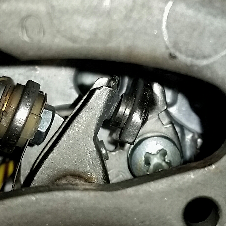

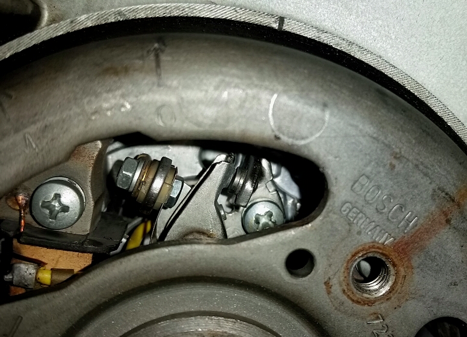

Ok. Seit ich das letzte mal die Zündung eingestellt habe, hat sich was verändert!
Wer sieht es?
Tip: Unterbrecher
Wer sieht es?
Tip: Unterbrecher
- 2017-01-23 12.21.53.jpg (532.84 KiB) 1308 mal betrachtet
- Zündung Sachs 503 Unterbrecher klebt
- 2017-01-23 12.21.18.jpg (536.7 KiB) 1308 mal betrachtet
