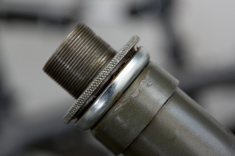

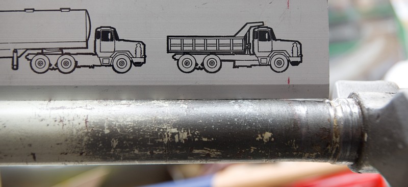

Ich habe mal genauer hingeschaut, das Schaftrohr ist tatsächlich krumm, hier die Vorderseite...
...und die Rückseite:
Das dürfte auch der Grund gewesen sein, warum der untere Konus so gelitten hat. Der Kugeldurchmesser spielt wahrscheinlich gar nicht so eine Rolle, aber wenn der Konus so schief steht, wundert mich nichts mehr.
Mal sehen, ob ich das morgen im Geschäft richten kann.

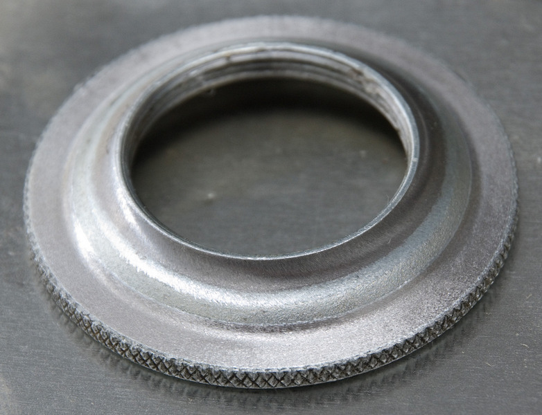

Nur 2 Dinge benötigen etwas Aufmerksamkeit, die Lagerschalen und der untere Lagerkonus.

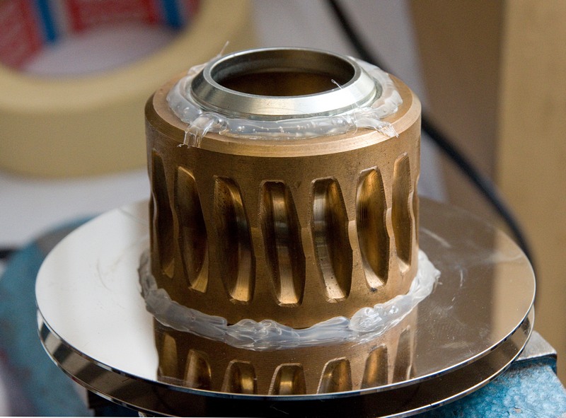

Der Lagerkous ist im Innendurchmesser ein paar Zehntel zu klein (26.3mm statt 26.9mm).
Ihr wisst, was jetzt kommt, der Schleifer schreitet zur Tat. :^^
Mal im Fundus gewühlt und prompt eine Aufnahme gefunden.
Die musste allerdings zuerst rundgerichtet werden und wurde dann mit Heisskleber fixiert.
Für den Definitven Erfolg musste die Fixierung allerdings massiv verstärkt werden, davon habe ich aber kein Foto. Sah auch nicht so elegant aus.
Ich musste ziemlich aufpassen, dass der Konus beim Schleifen nicht zu heiss wird, da sonst die Fixierung weich wird.
Die 2. Anpassung betrifft den Aufnahmedurchmesser der Lagerschalen, der ist nämlich ca. 1mm zu klein.

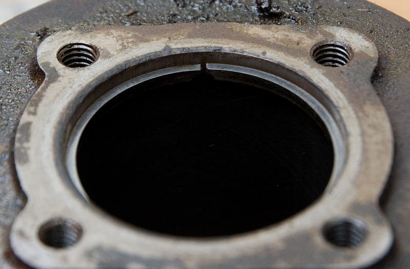

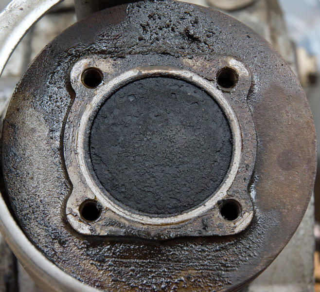

Erstmal geht es an den Zylinder.
Schaute man senkrecht auf den Kolben, konnte man den Kolbenring sehen. Hääää???
Und man glaubt's fast nicht, ich konnte den Kolben gefühlt zehntelweise hin und her wackeln. Mehr dazu später, der Zylinder an sich sieht gar nicht übel aus, es sind auch noch Hohnspuren zu sehen. Die Spur in Laufrichtung ist nicht gravierend.

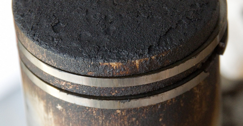

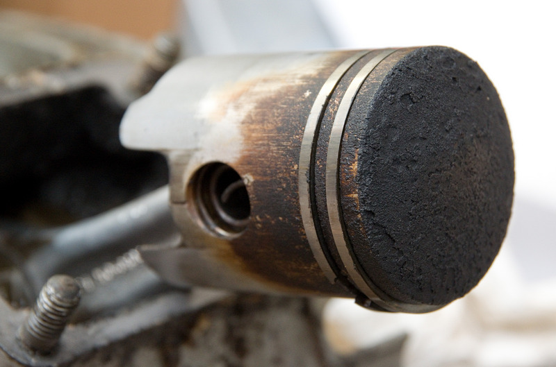

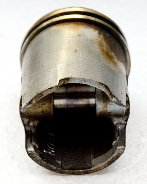

Der Kolben sah auf den ersten Blick auch nicht schlecht aus...
Die andere Seite hat mich erst auch nicht erstaunt, ein Bisschen braun sind die Kolben gerne mal.
Allerdings ist hier richtig Material drauf:
Hier sieht man es besser, da ist richtig Russ dran:
Auf der einen Seite ist der Feuersteg blank und auf der anderen ist zehntelweise Material drauf, der Kolben scheint schief im Zylinder gelaufen zu sein. Evtl. ist der Pleuel etwas krumm, das muss ich dann mal noch prüfen.
Allerdings hat der Kolbenbolzen im Pleuelauge genügend Spiel, dass es auch einen krummen Pleuel verkraftet hätte.

Der Zylinder wurde ja offensichtlich mal gehohnt.. kann's sein, dass der Zyli auf Übermass gebohrt/gehohnt und der Kolben nicht gewechselt wurde? Miss mal den Zylinder- und den Kolbendurchmesser.
Die einseitige Verrussung habe so krass noch nie gesehen.

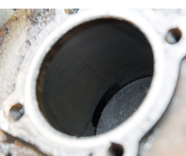

Der Kolben ist tatsächlich 0.3mm kleiner als der Zylinder. Zyli = 38.6mm, Kolben = 38.3mm.
Er hat dafür ein Kolbenfenster, wenn auch ein seltsames, seitlich versetztes.
Aber das Fensterli bringt natürlich nicht viel, wenn der Rest nicht stimmt.
Zum Beispiel das Stossspiel, das mit 0.7mm fast schon ein Scheunentor ist.
Kein Wunder, dass das Motörchen keinen Pfupf hatte.
Zuletzt geändert von Qsi am Mi 14. Dez 2016, 15:20, insgesamt 1-mal geändert.
Re: Pony Junior L 502
das ist kein Kolbenfenster .. da ist n Stück weggebrochen .. auf m Foto sieht es jedenfalls so aus.
Stossspiel .. sind sicher auch die falschen KR ..

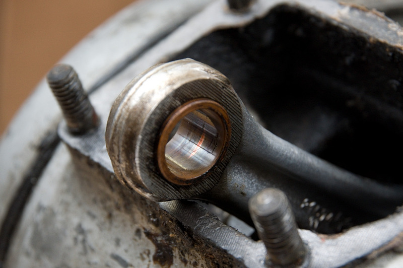

Wie schon erwähnt, hat der Kobenbolzen im Pleuelauge etwas viel Spiel, ich weiss jetzt grad nicht mehr wie viel es war, aber auf jeden Fall zu viel für meinen Geschmack.
Die Büchse hat auch etwas gelitten:
Hätte sie weniger Spiel, würde ich sie drin lassen, aber so muss sie raus. Das aber später.

Bikeman hat geschrieben:das ist kein Kolbenfenster .. da ist n Stück weggebrochen .. auf m Foto sieht es jedenfalls so aus.
Kann auch sein, das ist wohl die logischste Erklärung.
Es hat zwar beim flüchtigen Blick wie gefeilt ausgesehen, aber vielleicht hat man da nur die Bruchstelle etwas verputzt.
Muss mal genauer hinsehen.

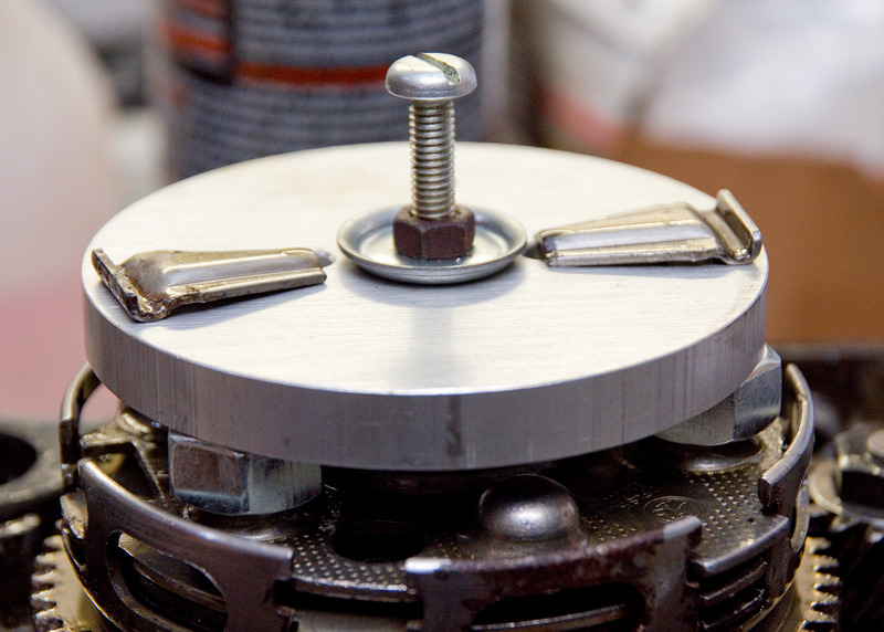

Zum Lösen der Schrauben resp. zum Gegenhalten habe ich wieder mal etwas improvisiert...
Ebenso zum Vorspannen der Kupplung, so dass ich die Plättchen (wie heissen die Dinger eigentlich korrekt?) rausnehmen kann. Hier hat mir die Platte, mit der ich schon die Kupplung von Juniors Maxi abgezogen hatte, gute Dienste geleistet.

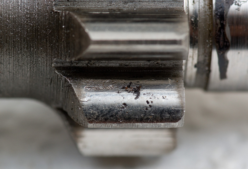

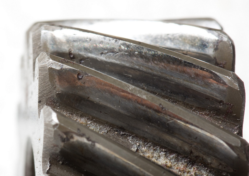

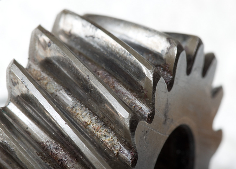

Das kleine Zahnrad auf der Kurbelwelle hat ordentlich Verschleiss.
Folgt man dem Zahnkopf von der rechten Stirnseite her, kann man anfangs noch einen Kopfkantenbruch erkennen, der aber bald verschwindet. So ein Verschleiss ist schon heftig, das habe ich noch bei keiner Zahnradpaarung gesehen (nicht Mofa, sondern Industrie/Maschinenbau).
Wenn ich jetzt alles neu lagere und der Kupplungskorb nicht mehr wackelt wie ein Lämmerschwanz, dann werden die Räder sicher nicht mehr in der gleichen Lage zueinander sein und sehr wahrscheinlich trägt die Verzahnung dann nur am Rand, wo sie noch nicht verschlissen ist. Das würde nicht lange gut gehen.

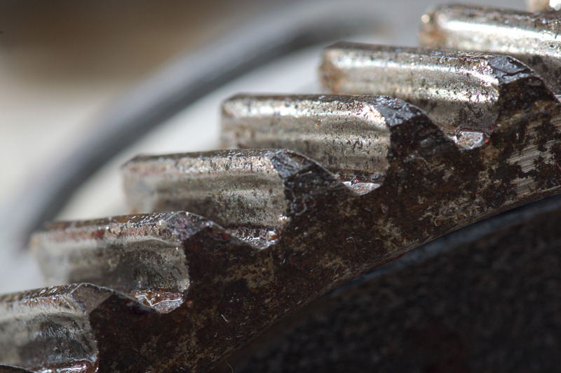

Aber auch das Gegenrad auf dem Kupplungskorb hat arg gelitten.
Oeltaschen könnte man das fast nennen. :lol:
Es sieht so aus, als ob die Zähne nur etwa auf der halben Höhe getragen haben, angesichts des wackeligen Kupplungskorbes kann man sich das gut vorstellen.
Zuletzt geändert von Qsi am Mi 14. Dez 2016, 15:24, insgesamt 1-mal geändert.

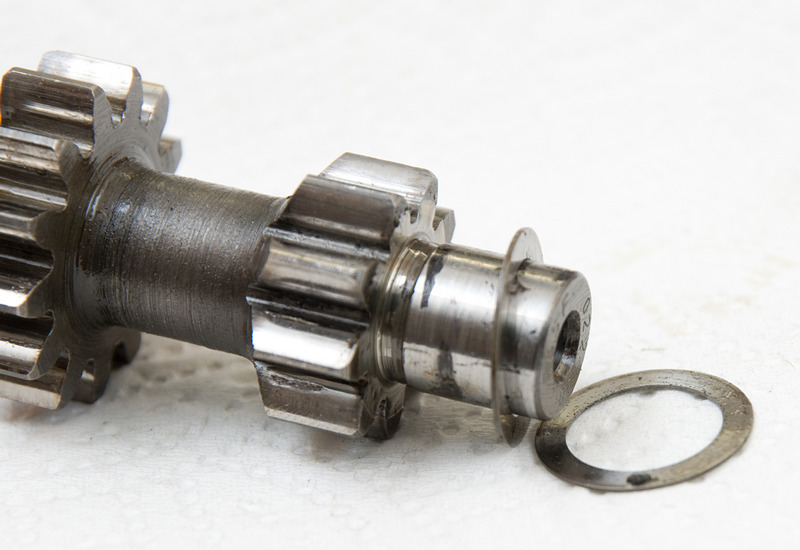

Das kleine Zahnrad könnte man zur Not auch verkehrt herum montieren, aber das grosse Zahnrad will ich so nicht wieder einbauen.
Zum Glück kriegt man diese Teile noch (oder wieder) und so ging gestern eine Bestellung raus.

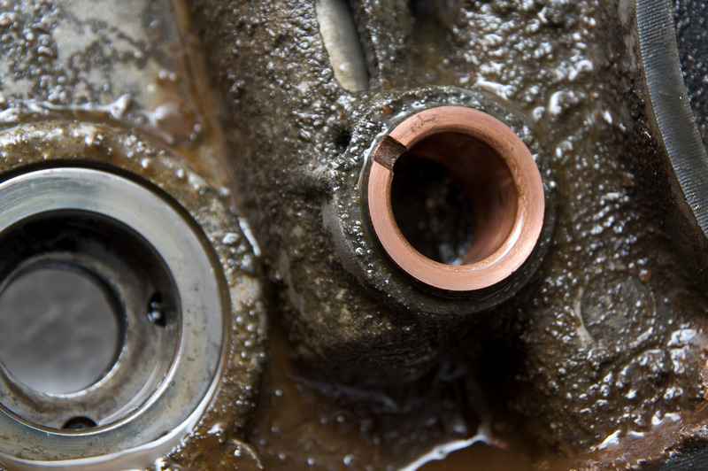

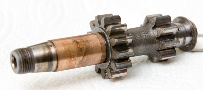

Mehr Sorgen macht mir die Vorgelegewelle. Das eine Ende läuft in dieser Bronzebüchse.
Der Lagerzapfen hat dort drin ca. 0.1mm Spiel, was für meinen Geschmack etwas viel ist.
Weiss jemand, was das für eine Passung ist? Notfalls lasse ich mir halt eine neue Büchse drehen.
Das andere Ende läuft in einer Hohlwelle, auch hier ist das Spiel vom Gefühl her eher gross, habe es aber noch nicht gemessen.
Vielleicht muss ich die Lehrwerkstatt auch für diese Bronzebüchse bemühen.
Weiss jemand hier die Toleranzen?
Edit: Hier gibt es ja nur bei ausgekuppelter Kupplung Gleitreibung, eingekuppelt dreht die Welle gleich wie die Hohlwelle.
Das Wackeln der Kupplungskorbes wird wohl am ehesten am Lager der Hohlwelle liegen.

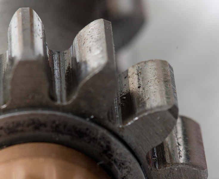

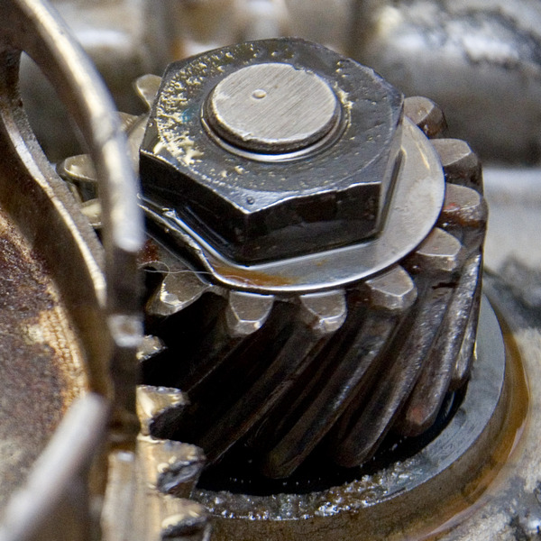

Die Verzahnung hat auch hier gelitten...
Vor allem der hier ist heftig:
Da fragt man sich schon ,wie das mit 0.8PS überhaupt möglich ist. Ich vermute, dass der Motor eine Million Km drauf hat, ohne Oel, oder mit mehr Leistung unterwegs war. Was meinen die Experten dazu? Sind die Motoren in der Regel besser zwäg oder ist das normal?

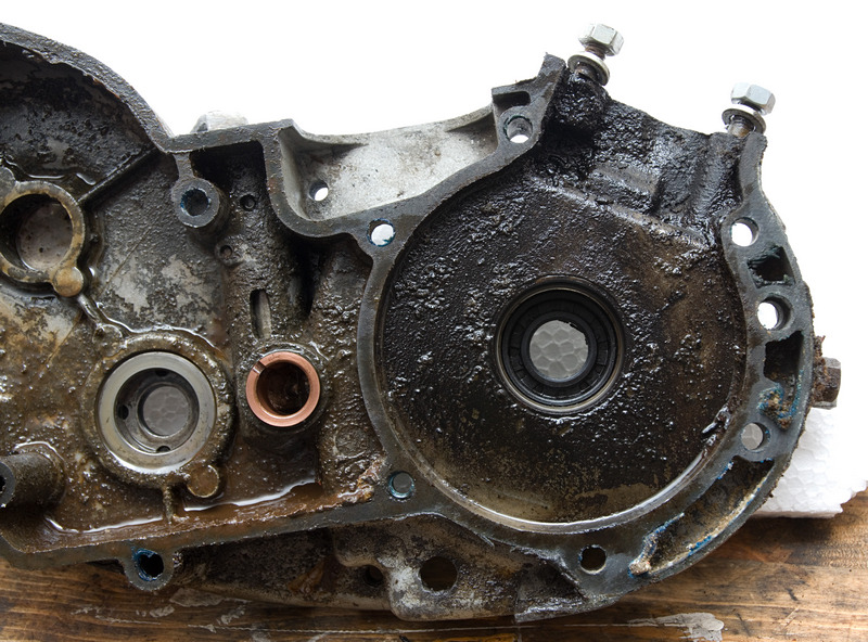

Hier sieht man auch, dass die Gehäusehälften ohne Papierdichtung, dafür mit Dichtmasse abgedichtet wurden.
Ich muss dazu aber auch sagen, dass die Frässpuren relativ tief sind, ist das immer so? Ich frage mich, ob eine normale Papierdichtung diese Rillen ausgleichen kann.
Wie macht Ihr das? Nehmt Ihr immer nur die Papierdichtung?
Solange man die Wellen korrekt ausdistanziert spielt es ja eigentlich keine Rolle, es ist nur eine Frage der Dichtigkeit.
Und hier noch ein Bild der linken Gehäusehälfte, da sieht man den Schmodder im Kurbel- und Getriebegehäuse.

Ein kleiner Nachtrag zum Kolben und zum Kupplungskorb.
Also das "Fenster" beim Kolben ist definitv gefeilt. Aber eben, vielleicht war das nur eine Schadensbegrenzungsmassnahme.

Somit macht mir das Spiel der langen Büchse auf der Vorgelegewelle weniger Sorgen. Ich denke mit einem neuen Lager wird es wieder flutschen wie es soll, vielleicht brauche ich gar keine neuen Lagerbüchsen.
Isi hat geschrieben:..Er hat dafür ein Kolbenfenster, wenn auch ein seltsames, seitlich versetztes.
Ich zeichne die KF immer bei montiertem Kolben und Zylinder von aussen durch den EL an. Dabei habe ich beobachtet dass das Fenster beim 503er eben nicht mittig im Kolben zu liegen kommt sondern leicht seitlich versetzt. Mir scheint daher dass der Kolben eigentlich zu nem 503er zili gehört hat und iw in diesem 502er gelandet ist. Beim 502er schlitzzili ist der EL nämlich nicht seitlich versetzt sonden schön mittig.
