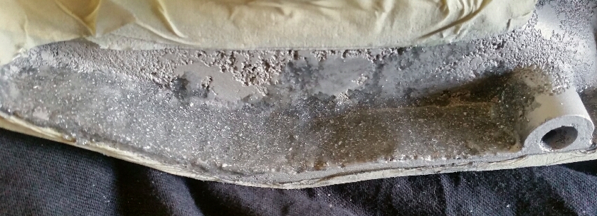

Genau so würde ich das auch machen! :schweiz
Sohnemann und ich nehmen jeweils das Araldit Rapid mit der Dosierspritze, da dies am leichtesten zu handhaben ist.
Bei der Zugabe der Alufeilspähne solltest du darauf achten, dass die Masse die richtige Konsistenz aufweist. Sie soll nicht zu stark laufen jedoch auch nicht zu dick sein. Am besten besorgst du dir eine Lanzette, mit der du die Reparaturmasse gut in die Poren schmieren kannst.
Du kannst selbstverständlich auch aus einem Stück Blech, das du zungenförmig zurecht schneidest, selber so ein Werkzeug bauen.

Bin heute durchs halbe dorf gefahren und dann doch noch fündig geworden.sandstrahlen mit glasperlen ahoy!
Araldith gekauft und gefeillt wie blöd, masse angerührt und go!
Das Resultat sieht schon mal gut aus. Glaube ich jedenfalls.

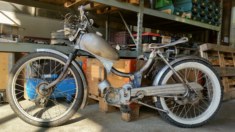

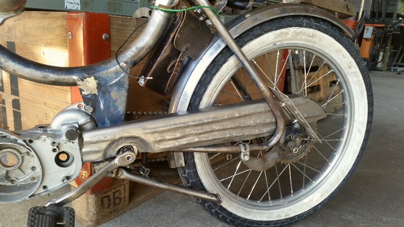

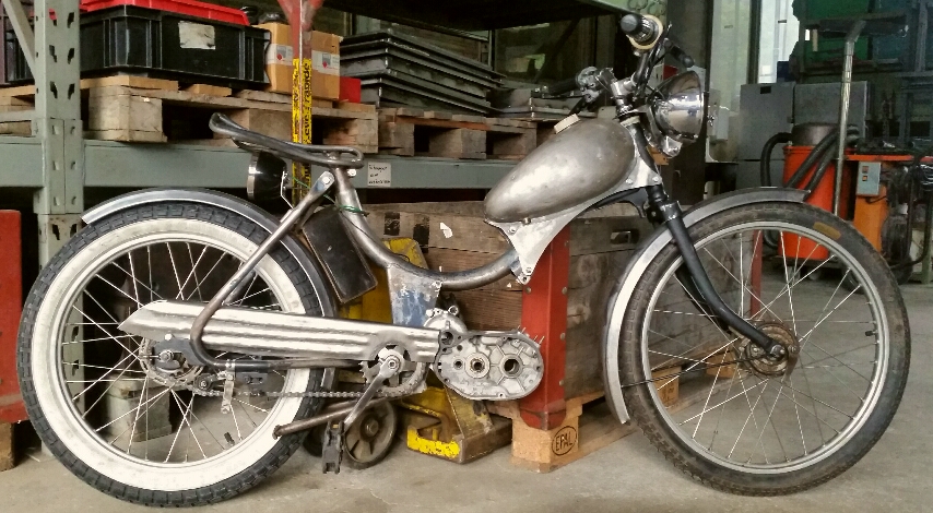

Ouuuu yeeeaaah! Bin noch mit dem Seitenblech weitergekommen. Heute giengs wie von selbst.
Was haltet ihr so davon?
Modell mit Pappe, diesmal dünnere ;)
2016-08-03 18.16.55.jpg (372.83 KiB) 4441 mal betrachtet
Ansicht Seite
Ansicht Seite
2016-08-03 18.18.07.jpg (388.07 KiB) 4441 mal betrachtet
Detailansicht
Detailansicht
2016-08-03 18.19.11.jpg (366.62 KiB) 4441 mal betrachtet
Have a fucking weekend...
Re: Sachs 502 Prior zu Bobber Umbau / Restauration
Selber dängelet?

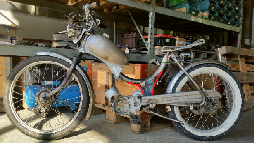

sieht sehr schick aus :thumbup gefällt mir sehr!
mir würde eine anpassung vom rahmen an deine elegante tankhalterung noch gefallen... sowas...
bleche am rahmen.png (760.47 KiB) 4425 mal betrachtet

Habe gerade noch das Seitenblech der "Bremspedalseite" fertig gemacht.
Habe es gleichhoch wie die Antriebsseite genommen.
2016-08-05 19.35.02.jpg (381.45 KiB) 4365 mal betrachtet

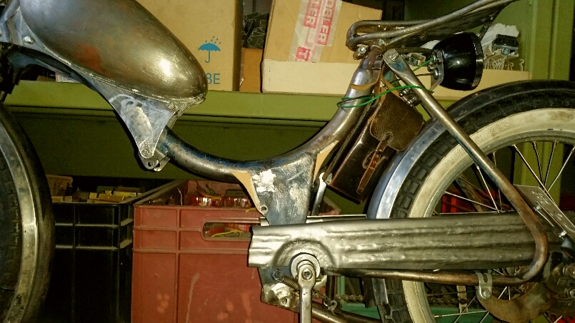

Irgendwie passd das noch nicht recht. Weis jemand von euch warum?
Sind die Bleche zu klein?
Ist das vordere zu kurz?
Verrundung nahansicht
2016-08-09 17.52.53.jpg (312.54 KiB) 4320 mal betrachtet
Verrundung überblick
2016-08-09 17.52.17.jpg (342.15 KiB) 4320 mal betrachtet

Zu wenig "Schwung" ...!?
how about ...
2016-08-05 19.35.02 - Kopie.jpg (187.38 KiB) 4285 mal betrachtet

Ja, da muss schwung rein!
@ bikeman ich schau morgen gleich mal wie ich das mit dem "durchgehenden" blech machen könnte.
Vielen dank für die idee!
