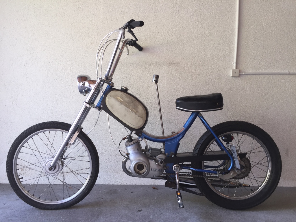

Optik hat etwas gelitten mit dem neuen Tank.. .. Bild mal von der anderen Seite, damit man auch mal den schönen Nummerhalter mit Rücklicht sieht...
16-05-20 (2).JPG (346.3 KiB) 3093 mal betrachtet
wobei das mit der richtigen Farbe (schwarz?.. oder wieder blau mit Flammen..? ) schon wieder besser wird.. allerdings kommt die Knüppelschaltung mit DEM Tank gar nicht so zur Geltung.. hmm ...
Kettenschützer sind auch erst mit Klebeband geschwärzt um zu schauen wie's kommt.. und Schutzbleche werden wohl am Wochenende drankommen...
ich überleg auch die Gabel zu kürzen.. iw stört es mich, dass der Motor so nach oben zeigt.. hmmmmm

Ja, sieht schon nicht so schön aus, das der Motor so nach oben zeigt, aber das er keine Rippchen bei der Gebläseverschalung mehr hat find ich geil. :thumbup
Re: Rixe goes Pimp
Der Motor sieht meiner meinung nach auch zu schräg aus, du könntest ja eine Adapterplatte bei der Zyli-aufhängung machen, dann wäre er nicht mehr so schräg.
Sonst sieht er super aus, Versiegle doch den alten Tank, der sieht 1000 mal besser aus.
Re: Rixe goes Pimp
Der adapter beim 502er wäre ein bisschen komplizierter, da 3motorhalterungen.
Aber ich würde auch 2 platten machen mit je 5 bohrungen. Die unterste wird normal verwendet und die oberen werden verändert...
Mach die platten z.b. aus Alu und es kann optisch sogar ein schönes extrafeature sein :thumbup
und ja.... stell diesen tank in die ecke.... der andere war besser. :hi:

Ich finde die Position des Motors genau richtig. Ich meine, wenn du den Block senkst unterbrichst du den Fluss des gesamten Hödis - dann schon eher die Gabel kürzen. Jedoch, mir gefällts so!
Der Tank - auf jeden Fall den alten wieder drauf. Von Farbe und Form her um einiges styler als dieser hier.

Schade um die schöne Lüfterschalung...! :cry:

tank geht gar nicht....Mach den alten flott...dieser ist eine Faust aufs auge bei dem Hobel...
und deine idee die gabel zu kürzen find ich auch gut :thumbup 2-3 cm sollten reichen..

Aso die Idee mit dem Motor absenken gefällt mir iw .. mal schauen ... sollte ja relativ einfach machbar sein .. oder eben .. kürzere Gabel ...
Gehäuse war schon so ... da ist aber nix rausgeschnitten oder so, da war mal son Einsatz drin, der etz fehlt
Tank ... hmm wie's aussieht, ist der Tropfentank durchgerostet .... kann mir iw nicht vorstellen, dass ich den mit versiegeln noch retten kann ..

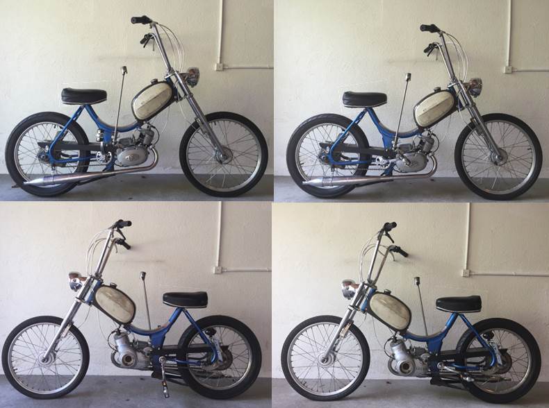

lang oder kurz.. ?

Unbedingt kurz.Sieht viel viel cooler aus :bravo:
