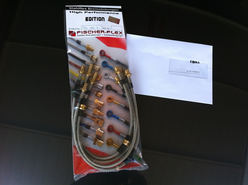

Jetzt kommen erstmal bessere Bremsleitungen (Stahlflex), damit das schwammige Bremsen besser wird.

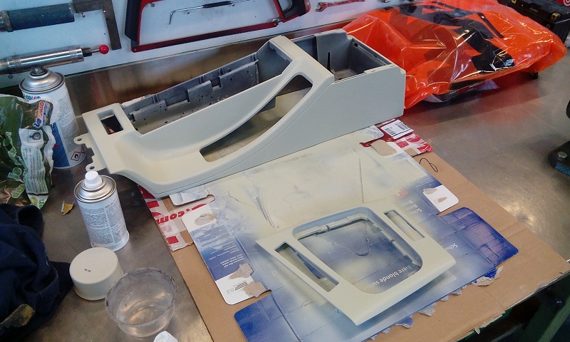

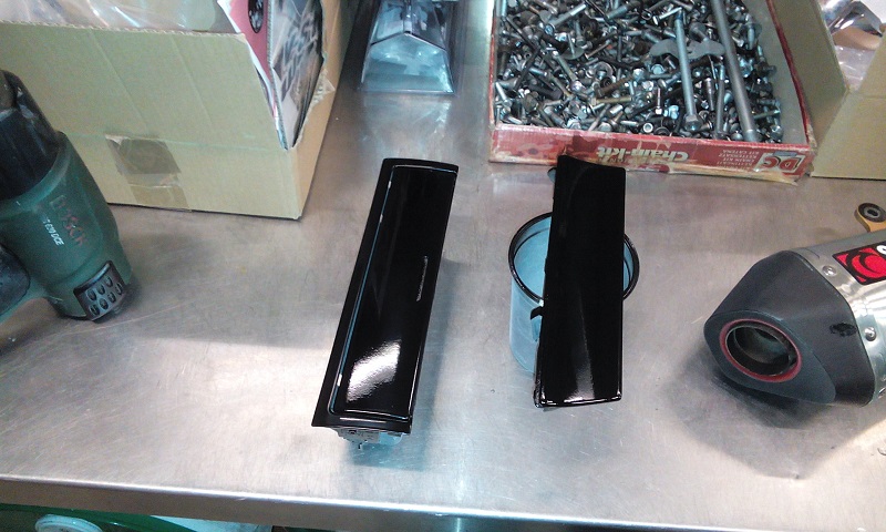

Der Wagen ist 15Jahre alt und das Interieur sieht entsprechend aus. Der Softlack fängt an zu brösmeln und kann mit den Fingernägeln abgekrazt werden.
Deshalb wurde er entfernt und die Mittelkonsole mit allem tralala lackiert.

Innenraumtechnisch kann man immer viel selber machen. Eine Option wäre gewesen, das Interieur mit Carbonfolie zu bekleben. Das hätte einen sportlichen Look, animiert aber zum rasen. Mit schwarz glanz will ich die dezente Optik wiederherstellen.
Meinen ersten Wagen habe ich innen in Ferrari Rot lackiert. Das brachte gefühlsmässig gleich 50PS mehr. Aber aus dem Alter sind wir draussen
Re: BMW 325xi E46 Never ending Project?
Naja, man sieht halt, dass es selbst gemacht ist. Lasse es aber mal so. Läufer und Ähnliches hats nicht, aber ein bisschen Orangenhaut.

Stahlflex montiert, Bremspunkt härter, ich glücklich.

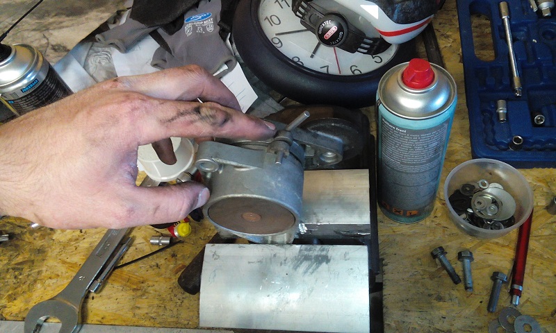

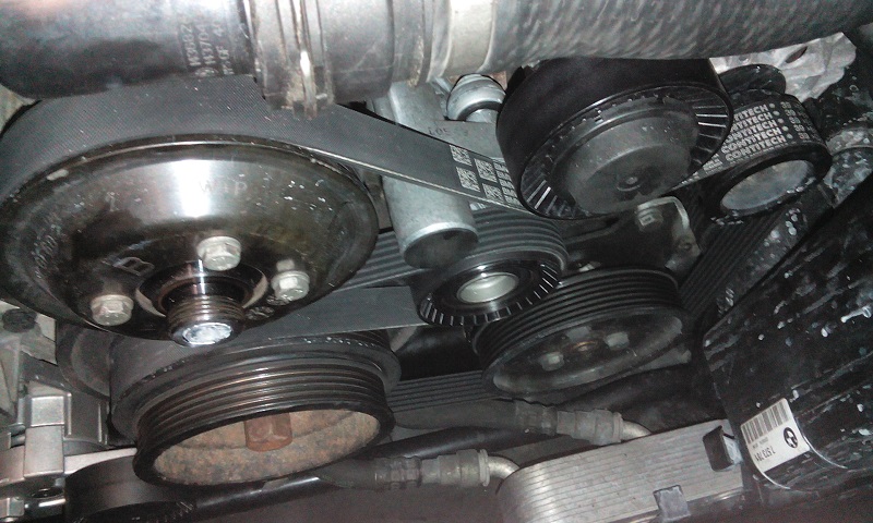

Die mechanischen Spanner wurden durch hydraulische Spanner ersetzt, mittels eines Umrüstkits von BMW. Turbinenblech und Visco mussten raus, dann konnte es losgehen. Fummelig wie Sau, die meiste Arbeit erledigt man blind mit den Fingern, weil man nix sieht. Deshalb waren auch Handschuhe untersagt. Die Spanner konnten zum Glück auf dem Schraubstock vorgespannt montiert werden, da man sonst nicht zu den Schrauben kommt.

Dann den Motor gestartet, kurz auf 1'500rpm, dann griff die Leerlaufregelung.....und das Geräusch war wieder da!
Es ist der Alternator, dessen Lagerung es zerlegt hat. Jetzt muss der Alternator auch noch neu.

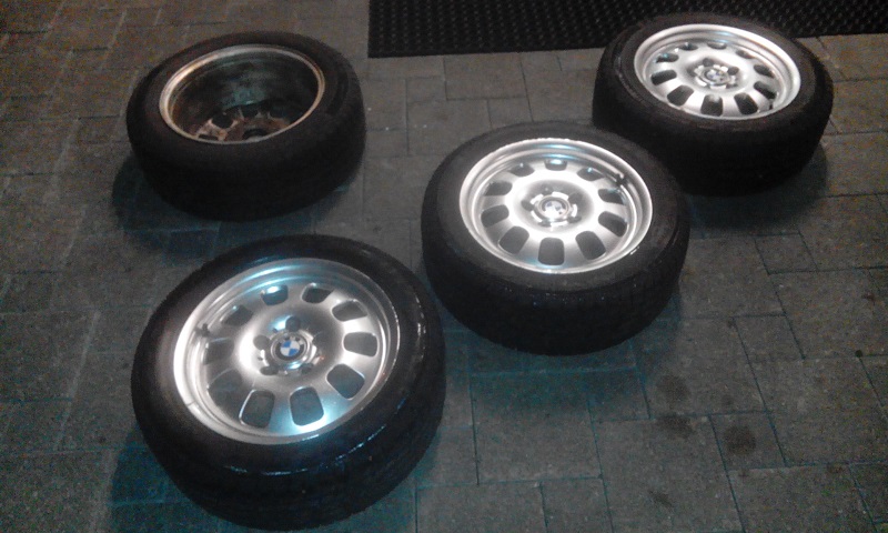

Beim alten stand die Ampere-Zahl nicht drauf, also habe ich einfach den fettesten Alternator genommen, der gepasst hat. Funktioniert perfekt und das Auto läuft wieder leise. Dann noch die "abgott-tief-hässlichen" Winterfelgen gereinigt. Beziehungsweise ich bin immer noch drann, weil der Vorgänger mit zwei sauenden Antriebswellenmanschetten rumgefahren ist. Scheint mehrere tausend Kilometer gegangen zu sein, da das Antriebswellenfett ca. 2mm Dick in der Felge rumgesuppt ist.

Wurde die Mittelkonsole mit Dosen-Lack lackiert? Wenn nicht, dann war der Lack zu dick um zu sprühen.

Ne war Dosenlack zum Glück
