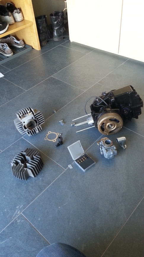

Das Motörchen ist angekommen..
Zyli + Kolben sehen ziemlich gut aus..
Vergaser muss ich sicher putzen
Motor sieht auch schön aus..

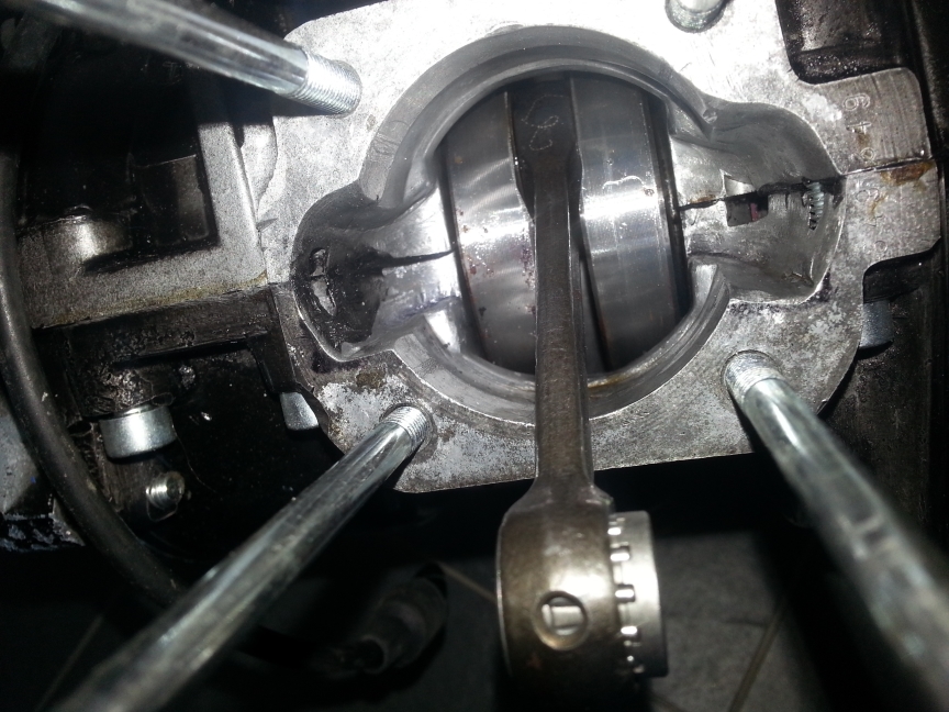

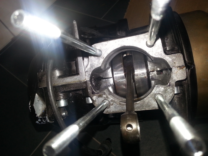

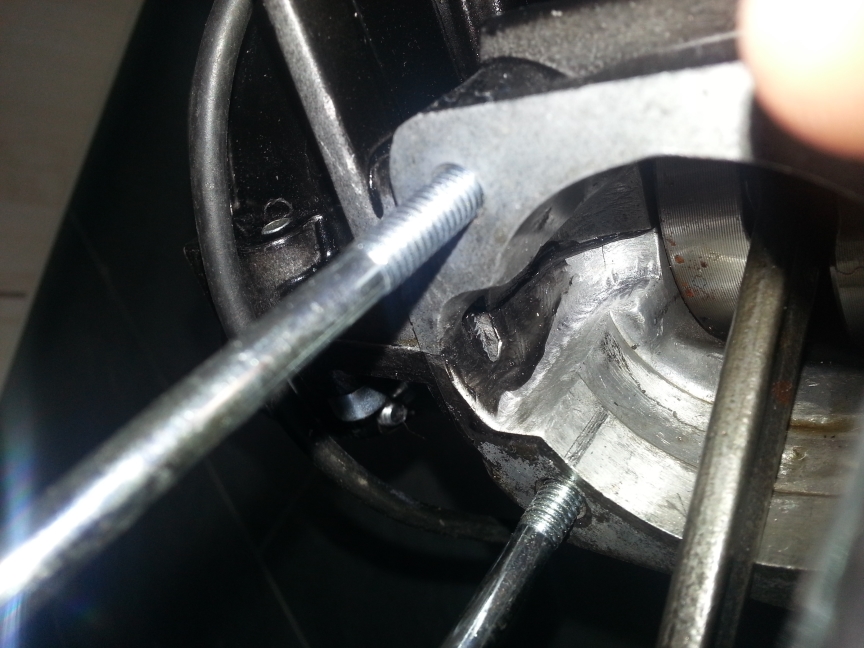

nun das Problem.. die Überströmer wurden angepassten :facepalm: .. seht selbst..
muss ich das verschweissen oder was?

Da war mal ein super Mensch am Werk.. :evil: :schlaeg :facepalm:
Hoffe, muss da nicht zu viel machen :thumbdown

xxxsachsxx hat geschrieben:nun das Problem.. die Überströmer wurden angepassten :facepalm: .. seht selbst..
naja, wenn die ÜS mal für einen Zylindertypen angepasst wurden gibt's eigentlich kein zurück mehr.
Aufkitten oder Aufschweissen ist eigentlich nicht üblich und eher Bastel als besser...
sieht nicht so aus als ob die ÜS auf den Zylinder auf dem Foto angepasst wurden... und falls doch :facepalm:

Die Frage ist halt.. ist das dort Dicht? ( denke mal nicht )
Und Hab ich so weniger Leistung?
Ansonsten kauf ich mir vorher noch ein anderes Gehäuse ( das arme Geld :facepalm: .. )
PRIIS
Re: Strassen - Renntöffli Neuaufbau
wer nen Rennmotor kauft muss sich nicht wundern wenn da gebastelt und angepasst wurde.
Eigentlich ist es ja sogar so, dass ein Motor erst dann ein Rennmotor ist, wenn wenigstens die Grundanpassung der ÜS gemacht wurde.
Im aktuellen Fall sieht es auf den ersten Blick so aus, als ob diese gar nicht zum Zylinder passen.
Das könntest du beanstanden und versuchen so nen Teil des Kaufpreises zurück zu bekommen.
Denn wenn schon angepasst wurde, dann bitte passend...
Aber einen wirklichen Grund für eine Nachbesserung oder Wertminderung ergibt sich daraus nicht, zumindest nicht so wie der Motor beschrieben wurde. Du hättest das vorher Fragen müssen...
sieht schon so aus als ob du da nen etwas augelutschten Bastelmotor zu teuer ersteigert hast.
Wie ist den der Zustand des Getriebes bzw. dessen Verzahnung? Stark abgenützt?
ja, ein neues Gehäuse würde nicht schaden... optimal ist sowas natürlich nicht.
nen riesen Unterschied wird sich aber für dich daraus nicht ergeben. Funktionell wird's gehen und laufen. Theoretisch könntest du auch die ÜS im Zylinder vergrössern und somit die Kante am Übergang minimieren/optimieren.

Ist zwar n bisschen Bastel, aber das Gehäuse ist ja ziemlich rein gegossen und es hält sogar auf Alu-Magnesium Guss:
- What about Flüssigmetall?
würd ich jetzt da nicht empfehlen.. da chemische belastung mit verschiedenen drücken... wenns dann was ablöst, ists schei**e.
aber die puch motörli lassen sich zu deinem glück relativ gut schweissen. kostet wahrscheinlich nicht mal viel (vileicht n znüni oder so ;) ) wenn du in ner schlosserei fragen gehst ;)
