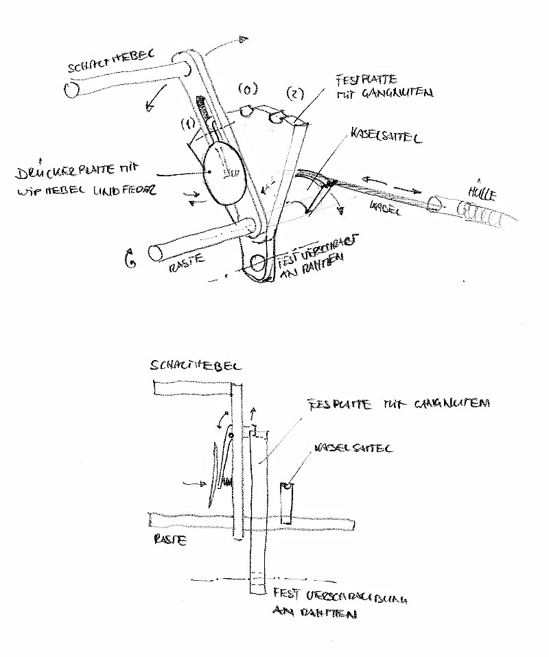

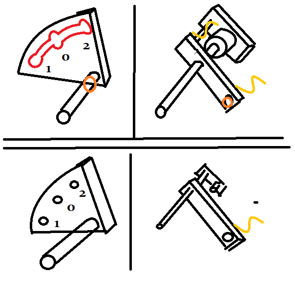

tja... da gibts tausende möglichkeiten... hab mal kurz was aufgezeichnet, um dich auf ideen zu bringen.
das gelbe gewellte ist stellvertretend für federn... der rest ist glaub ersichtlich... links die rasterung, rechts der schalthebel.
man kann auch ein raster mit "federdruckkugelteil" machen... ob das dann aber wirklich gut funktioniert, wenn dus selber machst... :?:

ich komm nicht ganz mit wie man den gang wieder löst.
Und ich finde das viel komplizierter :wink:

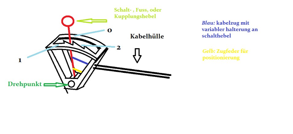

das war keine idee, sondern ich wollte dich selber die lösung finden lassen... prinzipiell wollte ich dich auf den raster, der glambobber gezeichnet hat, hinbringen...
addy33 hat geschrieben:hab mal kurz was aufgezeichnet, um dich auf ideen zu bringen.
aber man kann natürlich sich die lösung auch vorsagen lassen ;)

noch ein vorschlag (wohl der simpelste) der sich sowohl als fuss, als auch als knüppelschaltung umsetzen lässt.
leichter druck nach vorne, dann leichter druck nach rechts, und dann druck nachlassen, und man schaltet von 1 zu 0, oder von 0 zu 2.
druck nach vorne und nen ganz leichten seitlichen schub und es wird von 2 auf null oder von 0 auf 1 geschaltet.
total simpel, und einfach umzusetzen.
ich hoffe mal die relevanten parameter kannst du dir selber zusammenreimen ;)

Retourkutsche... :evil2: ... Schalt- Fuss- oder Kupplungshebel.. :shock: .. ?? Du meinst Hand- oder Fuss-Schalthebel, oder .. ? Und was willst du da wie kuppeln?
und wieso machst du 3 Zacken als Rastung.. den 2.Gang kannst du doch einfach an den Schlitzanfang legen.. :^^
.. aber sonst hast du Recht.. :thumbup

Bikeman hat geschrieben:Retourkutsche... :evil2: ... Schalt- Fuss- oder Kupplungshebel.. :shock: .. ?? Du meinst Hand- oder Fuss-Schalthebel, oder .. ? Und was willst du da wie kuppeln?
wie man es auch schon an umgebauten harleys gesehen hat, wäre die möglichkeit, dass der kupplungsgriff am schaltknüppel befestigt ist. dann kann man greiffen (kupplen) und dann schalten. ;)
so wars gemeint... war etwas zu kompakt geschrieben :mrgreen:
Bikeman hat geschrieben: und wieso machst du 3 Zacken als Rastung.. den 2.Gang kannst du doch einfach an den Schlitzanfang legen.. :^^
für den fall eines dritten ganges :^^

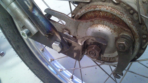

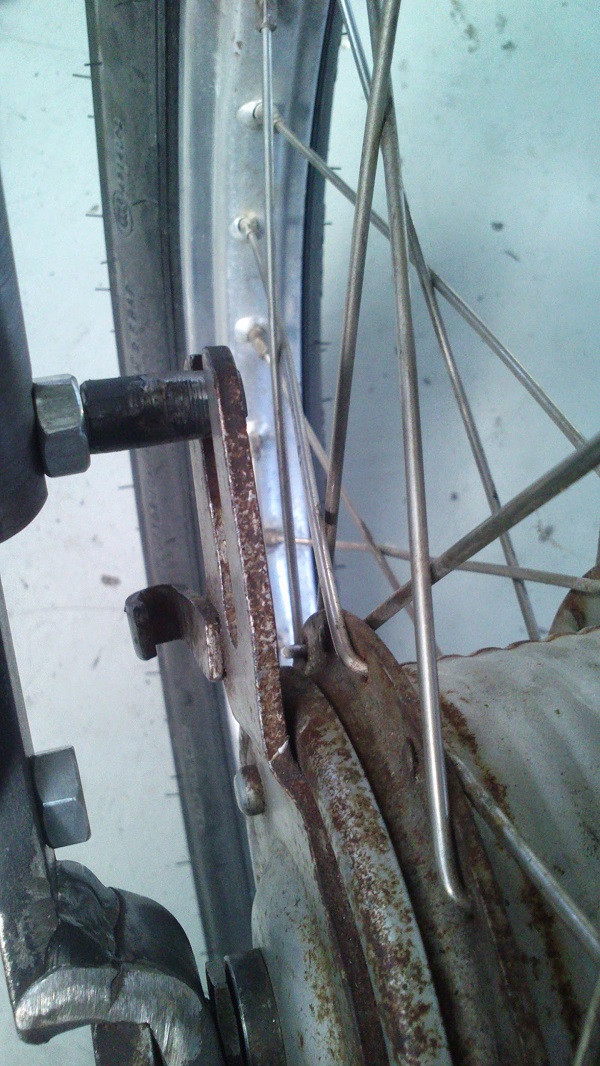

Ich habe etwas weniges verschweisst, viel überlegt und noch ein bisschen geplant....
Ich habe auch die Gabelbrücke nochmals gemacht, damit ich kein Spiel habe.
Ich habe auch noch einen Bremstellerhalter gemacht. Bin nicht sicher ob das hält aber ich denke schon.....

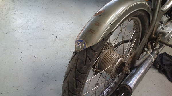

Dann habe ich etwas verschweisst und später das Schutzblech zugeschnitten.
Ich bin auf der Suche nach einer Steuerrohrmutter für eine Vorbau Hrec. Gabel. Auch einen Seitenständer wird gesucht.
Was meint ihr zum Schutzblech Design?
