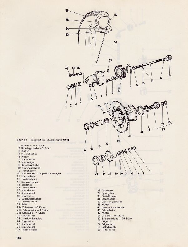

wegschemeissen... ne war ja vorher auch dran. eine explosionszeichnung würde mir schon helfen, nur finde ich keine.

Ich hab mir nachdem was Du hier letztlich gegen einige meiner Freunde gebracht hast lange überlegt ob ich Dir wirklich noch helfen soll. Aber seis drum. Onkel Baba ist nicht nachtragend.
Zur Kenntnisnahme:
- Es gibt keine Puch Rücktritträder. Die stammten alle von Sachs oder vom französischen Hersteller Lelu.
- Ohne dass hier Bilder kommen, kann ich Dir beim Zusammenbau nicht wirklich helfen.
- Der Anhang stammt von Puch Austria aus der Rep Anleitung 541 von 1969 Ich danke den Habsburgern für die freundliche Genehmigung, Teile dieses Werks in meinem Handbuch veröffentlichen zu dürfen.
Dein Job:
Setz alles genau so zusammen wie hier abgebildet.
Entscheidend ist die korrekte Montage und Position der Einstellscheibe bei Punkt 12. Dort wirst Du auch den gröbsten Fehler drinnhaben.
Wenn diese Scheibe falsch eingebaut ist, verändert sich die Lagervorspannung sobald man Axial Druck auf die Achse gibt. Dasselbe passiert auch, wenn die Achse oder Anbauteile verbogen oder angefressen sind sowie nicht mehr in der Toleranz laufen. Als Konsequenz neigt das Rad zum blockieren und die Bremse Löst nichtmehr.
Dann Bau das Rad mal ein. Einzustellen brauchst noch nichts. Stell sicher, dass das Rad absolut genau fluchtet. Wenn das sauber eingemittet ist, raus, alles einstellen, sauber festziehen (Von hinten nach Vorne ist entscheidend, also durch den Rücktritt zum Tretritzel)

ja genau, jetzt sehe ich das ich die scheibe und das distanzstück am falschen ort habe, danke vielmals für deine anleitung und das bild.
