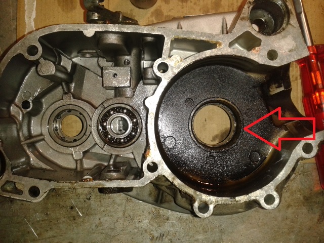

Den Motor muss ich trotzdem spalten. Da hab ich ein wenig unvorsichtig gebohrt... Obwohl ich eigentlich aufgepasst habe... was mich allerdings verwundert, warum dieser Ring beim Lager so krumm drin ist! vielleicht sieht man es auf den Bildern!
Naja aus Fehlern lernt man bekanntlich. Aber, dass die Dichtfläche noch Kratzer bekommt, wollte ich nicht. Das ärgert mich nun auch schon 24 Stunden lang!
Aber mit Dichtmasse geht das wohl schon, die grossen Hicke sind nicht am Rand. Sondern genau in der Mitte der Dichtfläche.

Salü,
Ich verstehe nicht ganz, was du mit "Lagerring" meinst. Sprichst du vom Innenring des Schulterlagers?
Aus den Bildern sehe ich nichts verdächtiges, jedoch sehe ich Russablagerungen am Schulterlager, ich denke dass ein Spalten des Motors zur genauen Kontrolle angebracht ist.
Zu den Kratzern an der Dichtfläche: Lerne etwas daraus, es sollte trotzdem mit dem Abdichten funktionieren. Ich habe den Nerv nicht die Simmer rauszupulen, da wird immer der Motor zerlegt.

Die Kratzer sind auch nicht von mir und ich hab den Simmerring auch nicht rausgewürgt!
Dort wo du den Russ siehst, ist es schräg!
Ich werd' auf die Anleitung von Babloo warten. Jedoch muss ich möglicht bald anfangen. Am liebsten Morgen :spassbremse:
Gruess johnny... Ich werd' dann noch Bilder posten! Vorallem muss ich das Öl noch ablassen! um zu sehen ob es Rückstände beinhaltet!

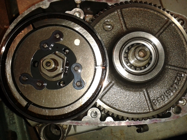

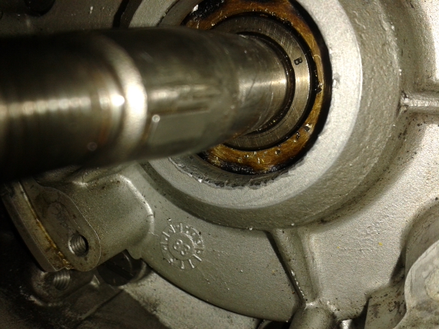

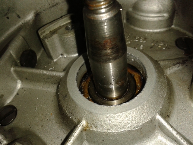

Gestern hab ich mal Öl abgelassen und Getriebedeckel abgebaut. Schlussendlich kam mir noch ein Lager in seinen Einzelteilen entgegen. Muss mal noch Explosionszeichnungen begutachten, ich glaube dieses Lager ist hinüber.
Das Lager kam von hier. (Von der anderen Welle. Nicht von der Welle auf der Die Kupplung aufgebaut ist.) Ein Ring, wahrscheinlich vom Lager, ist noch fest drin.

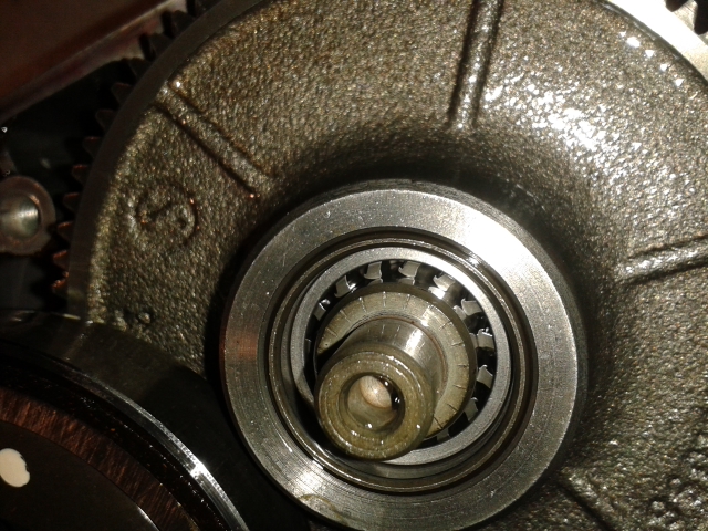

Ist das normal, das dieses Lager in seinen Einzelteilen ist? und hinter diesem Teil, sprich hier -->
Diese Zacken mein ich. Ist das der Freilauf?
Und nächste Frage: Sind diese Einritzungen normal?
Gruess Johnny
Nothing runs like a DEERE!
Re: Simmerring Sturrkopf -.-'
Aaaalso Manual ist fast unterwegs. Die Bilder müssen noch rein.
Das Lager darf nicht auseinanderfallen. Das ist definitiv hinüber
Und ja, das Quirlige Teil ist der Freilauf. Beachte seine Einbaurichrung. Baut man ihn falsch ein, rührt sich das Hödi nicht von der Stelle.

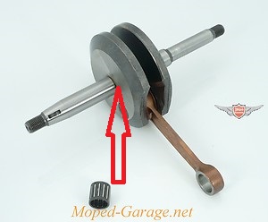

Darf man die Kurbelwellenlager satt andrücken, oder muss man noch ein bisschen Luft lassen? (*Bild)
Soweit ich weiss, dürfen einfach Simmerring und Lager nicht aneinander geraten.
Baut man die Simmerringe auch gleich auf die Kurbelwelle auf, oder baut man zuerst die Kurbelwelle ein? Simmeringe nur einfetten ,gell?
Die kurbelwelle ist ein wenig eingelaufen. Mein mitarbeiter meinte, ich soll ein wenig Lagerbefestigungskleber benutzen. Geht das?
Danke für die Antworten! ist wichtig!

Re: Sachs 503 ABL-CH Breitwand überholen
die lager sind auf der Welle freilaufend gelagert, anders würde es NICHT funktionieren.
