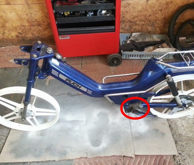

Was ist das?
Hast Du da mal ne Vergrösserung davon? Sieht ja übelst verbastelt aus.

Das könnte das Todesurteil für den Rahmen sein.
wurde da geschweisst? Wenn ja was?

Hölle, Geier & Dreischwänzige Katze!!
Ist das Knetauminium oder was in dieser Richtung?
Danke fürs Bild! Super gemacht.

Es sieht schon Geschweist aus und der Lack ist dort auch weg ich denke mal ich lasse es man sieht es ja nicht so gut wen es Komplet zusammen ist und halten tut`s auch
Re: Puch Supermaxi Lg2 Neuaufbau
Wie kannst Du die Materialfestigkeit beurteilen?
