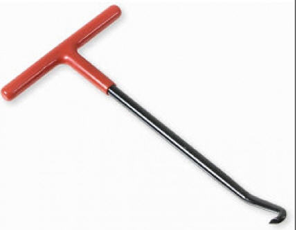

Ich hab mir ein einfaches Werkzeug gebaut;
-ein Stück Eisendraht 2mm Durchmesser (Zaunbau) geht aber sicher auch ein 100er nagel, verlängern duch anschweissen an Metallprofil oder ähnlich
-Spitze vorne etwa 5mm umbiegen in Form eines "U"
-hinten ein Stück Holz oder Kunststoff 90° dazu als Griff befestigen
-das ganze sollte nun wie ein "T" aussehen
-damit kann nun die Feder sicher aufgezogen werden
Beispiel eines gekauften:
