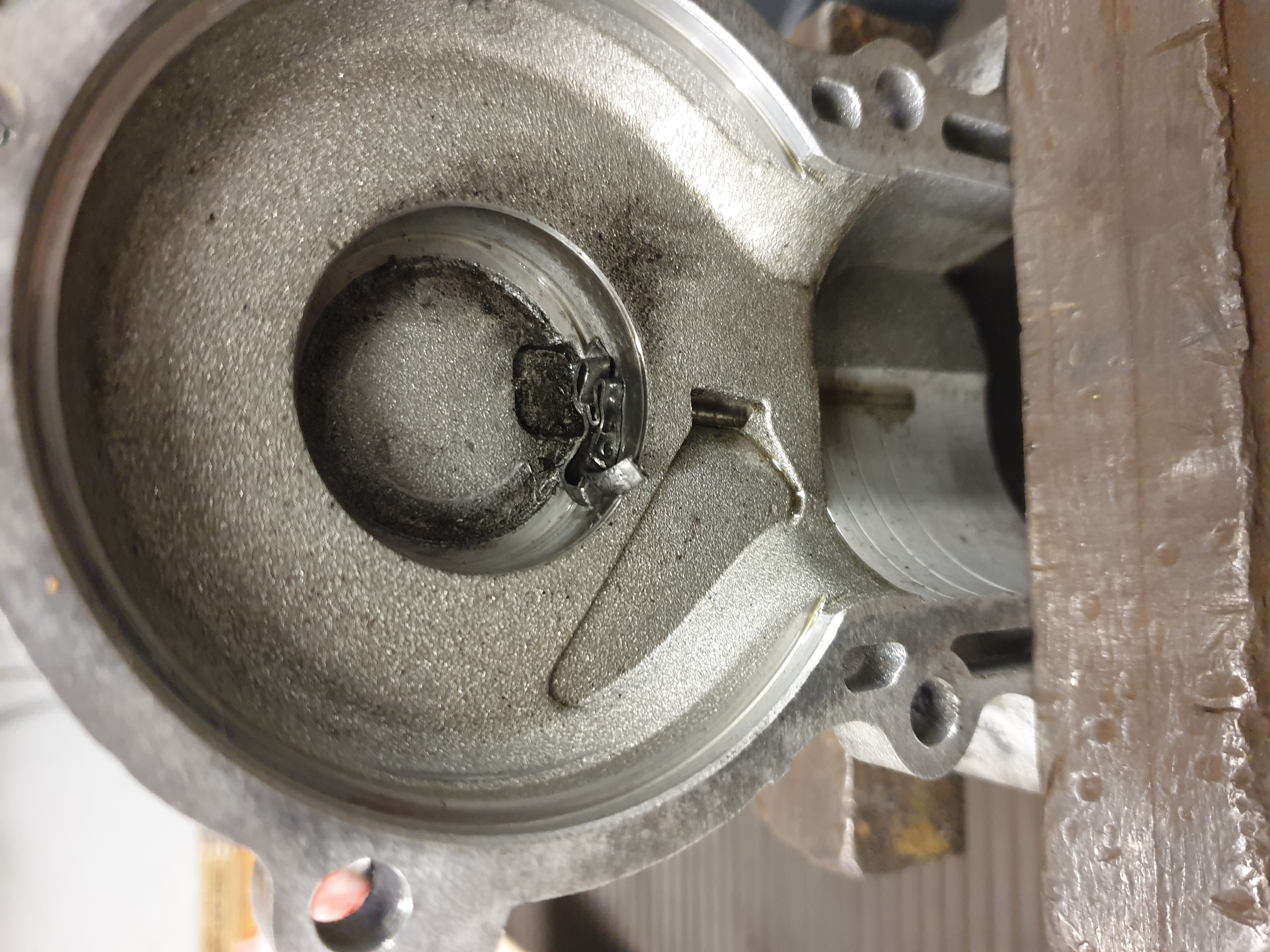

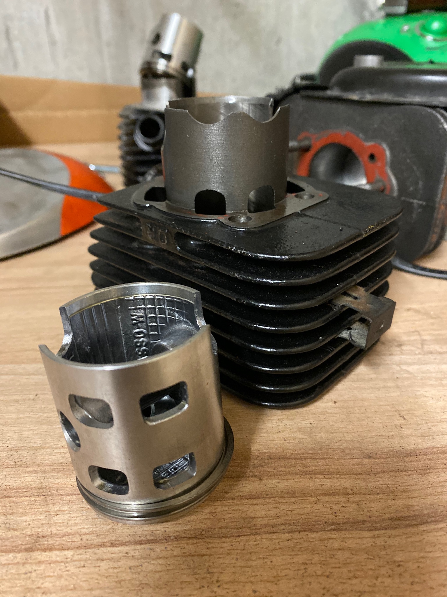

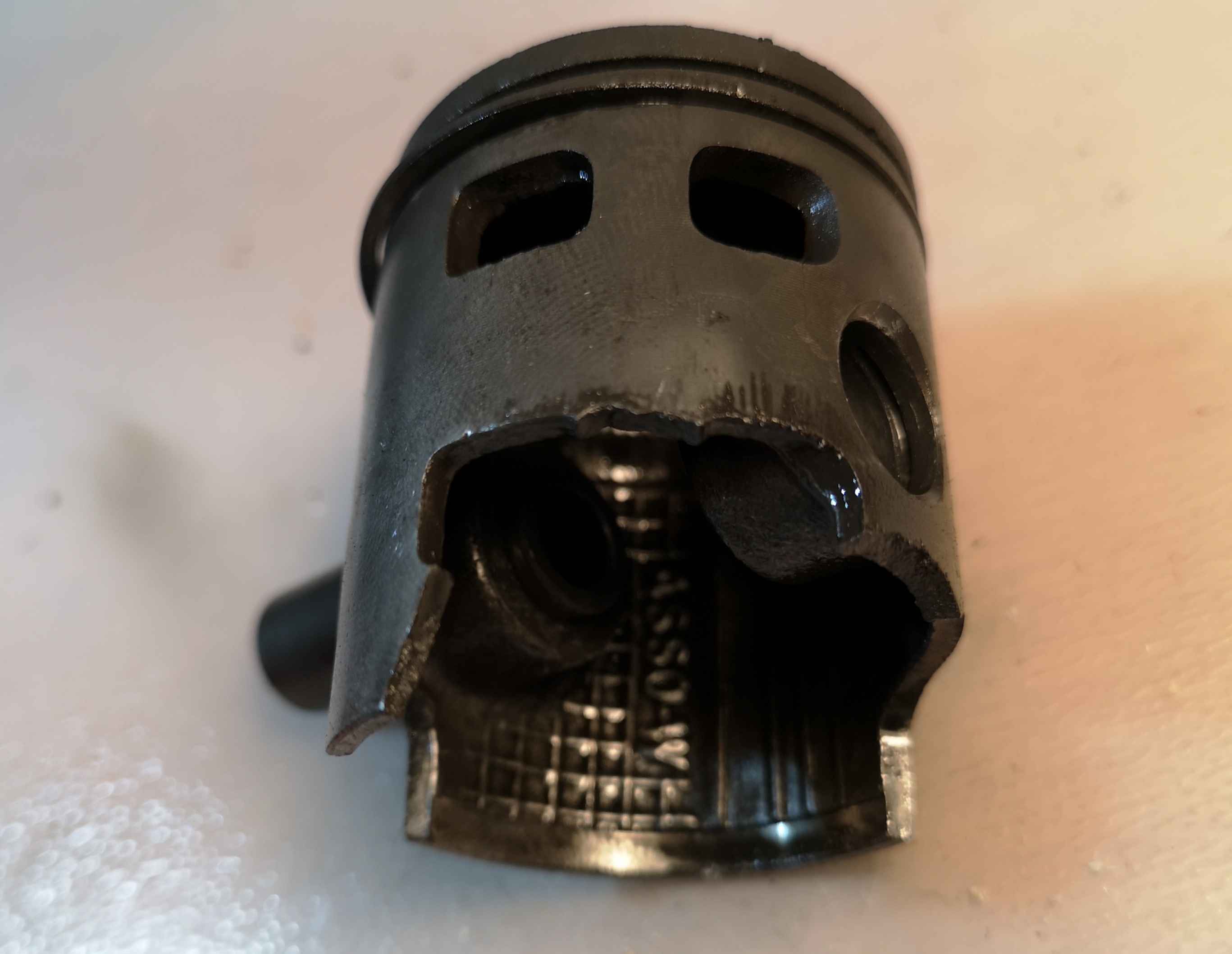

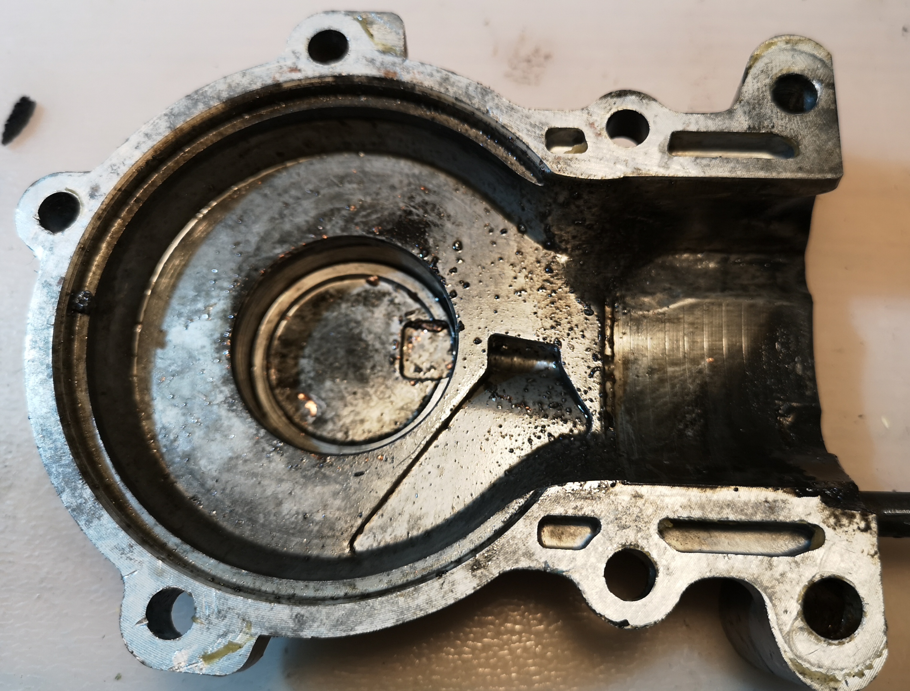

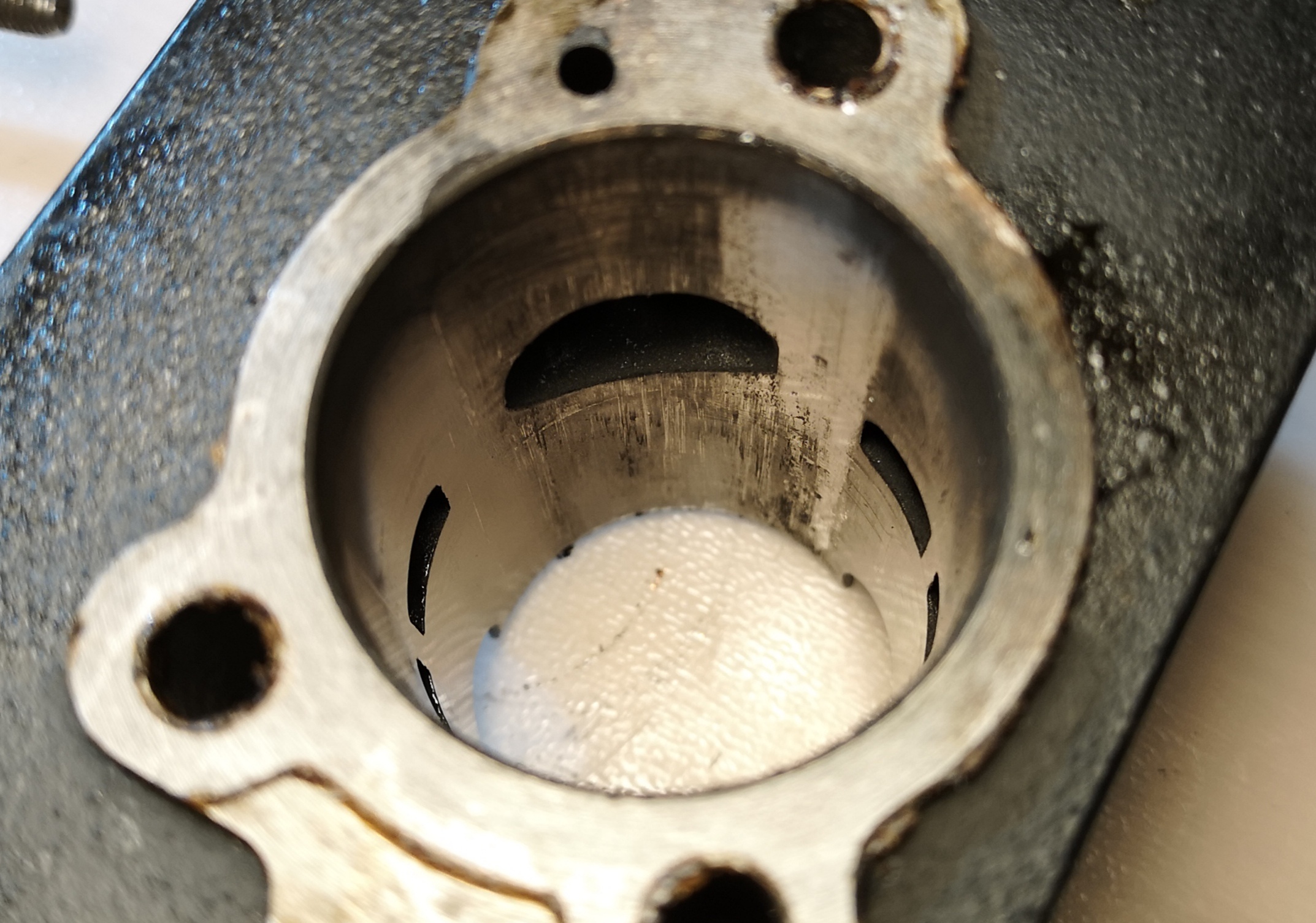

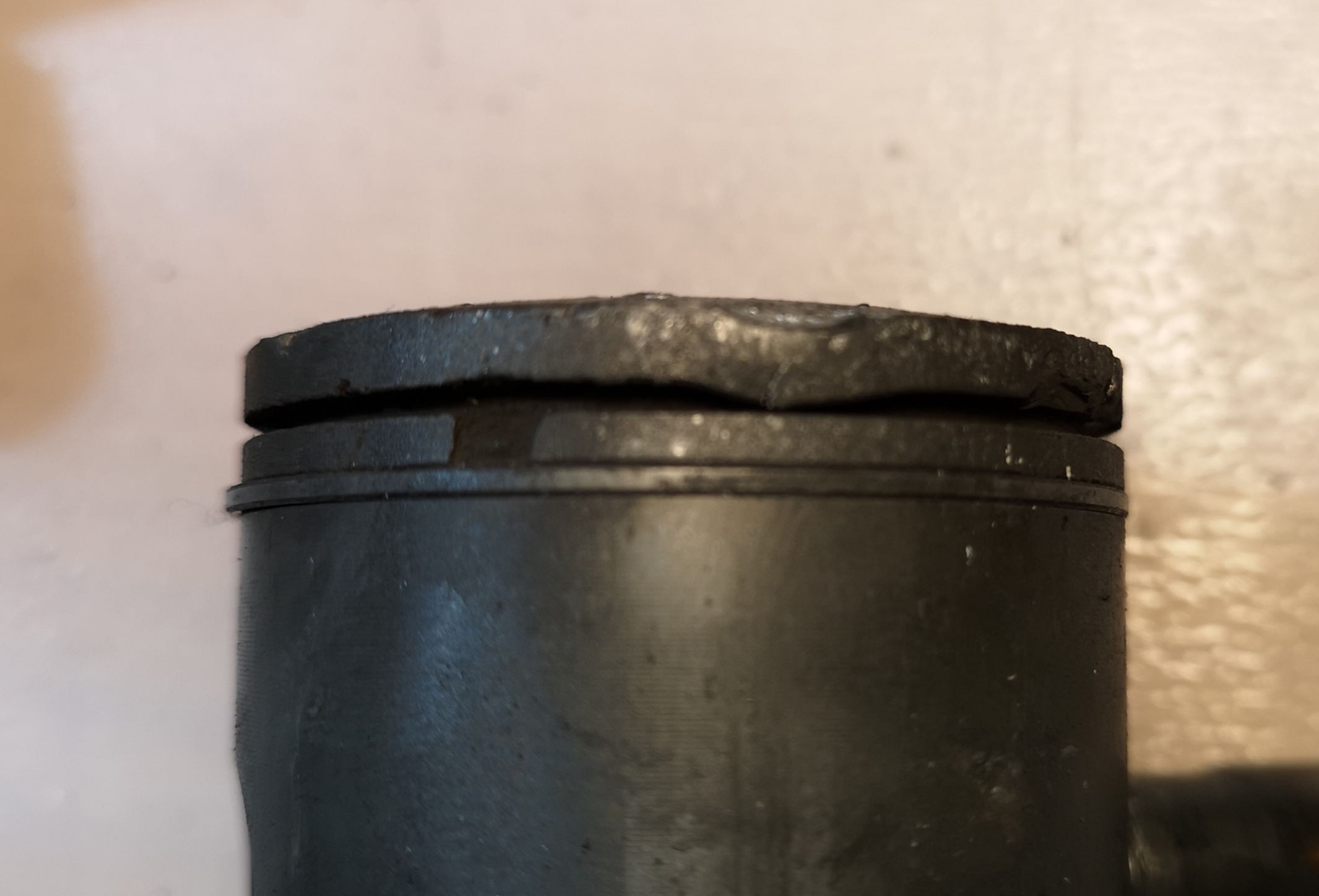

Heute habe ich eine 69er Düse montiert und wollte diese ausgiebig testen. Bei der Bergstrecke mit 14% Steigung war ich mit ca. 45km/h unterwegs. Kurz darauf bei der Abfahrt bei ca. 45km/h knallte es ein paar mal und der Motor ging aus
. Ich hielt an und bemerkte kurz darauf, dass sich der Motor nicht mehr drehen lies. Zum Glück musste ich nicht lange nach Hause strampeln. Nachdem ich den Motor demontiert hatte, sah ich die Bescherung. Der Kolben ist total hinüber. Ein Kolbenring hat sich wohl verabschiedet und ist nicht mehr vorhanden. Der Zylinder hat nur optische Spuren, keine fühlbare Riefen. Der Zylinderkopf weisst nur wenige Spuren auf. Und das Motorengehäuse und die Kurbelwelle scheinen auch nicht beschädigt zu sein. Ich frage mich allerdings, wo die restlichen Kolbenteile hingenommen sind.

Das sieht ja übel aus.. ich kenne das ..
Der sieht ja aus ob der schon mehrere 1000 Km drauf hat.. Naja.. die restlichen Teile sind warscheinlich Pulverisiert oder im Auspuff..
Irgendwas hat da nicht gestimmt. Zündung, Düse, Kannten nicht gebrochen, Drehmoment..
Wenn ich den Zylinder so ansehe, würde ich meinen das er genau beim Stehbolzen angefressen hat..
Das passiert bei den meisten die klemmen und zwar wenn die Zylinderkopfschrauben zu fest angezogen werden ..Beim Piaggio sind es 12 NM , mehr braucht es auch nicht. Das ist nicht viel, und ohne Drehmomentschlüssel zieht man immer zu fest an..
Tja,, neuen Kolben rein und weiter gehts..

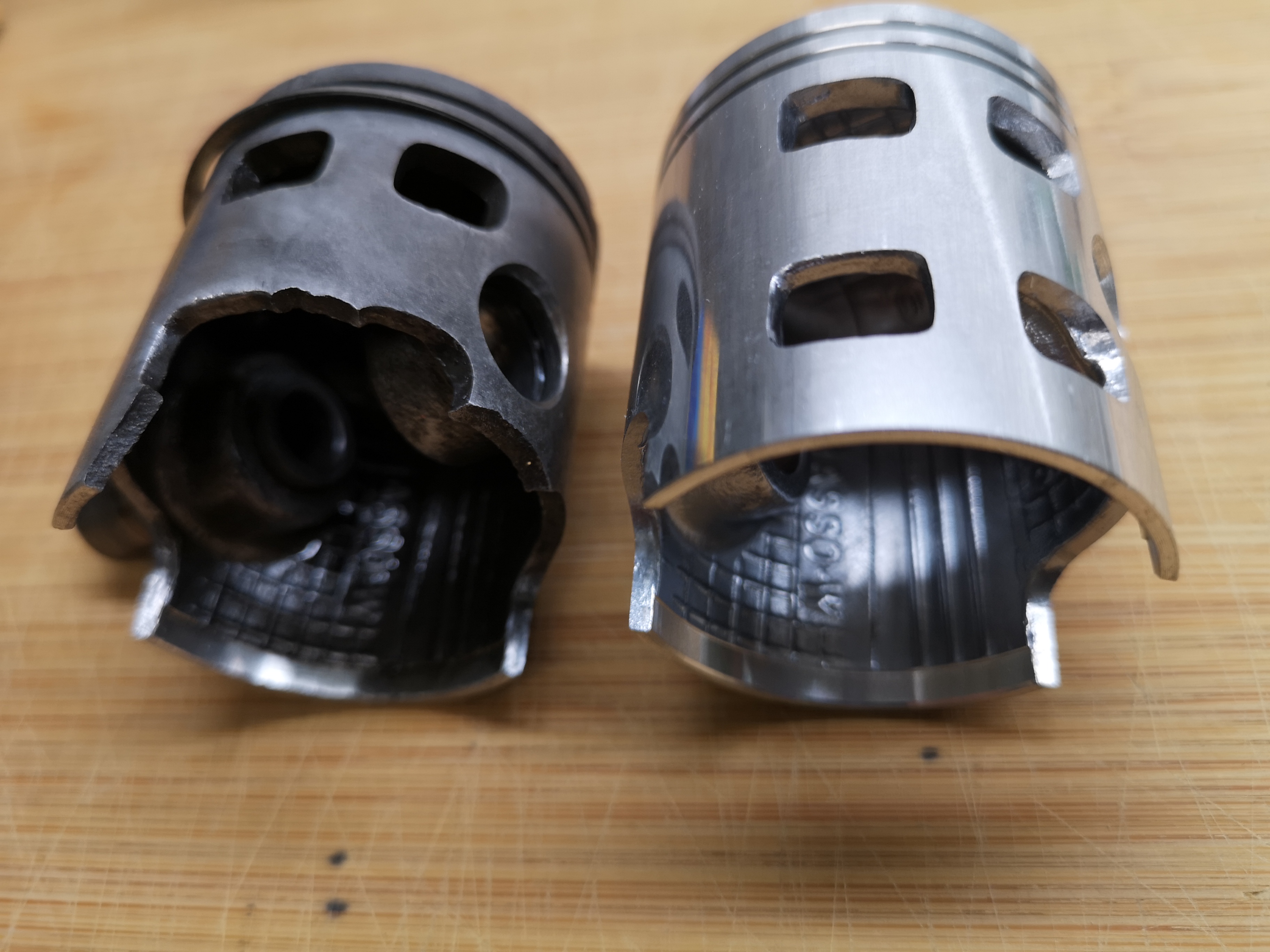

Aber da fehlt doch auch ein Teil des Kolbenhemdes oder ?
Re: Ciao Typ C7E von 1974 aufbereiten
Jo.. do fehlt einiges... so sollte er aussehen..

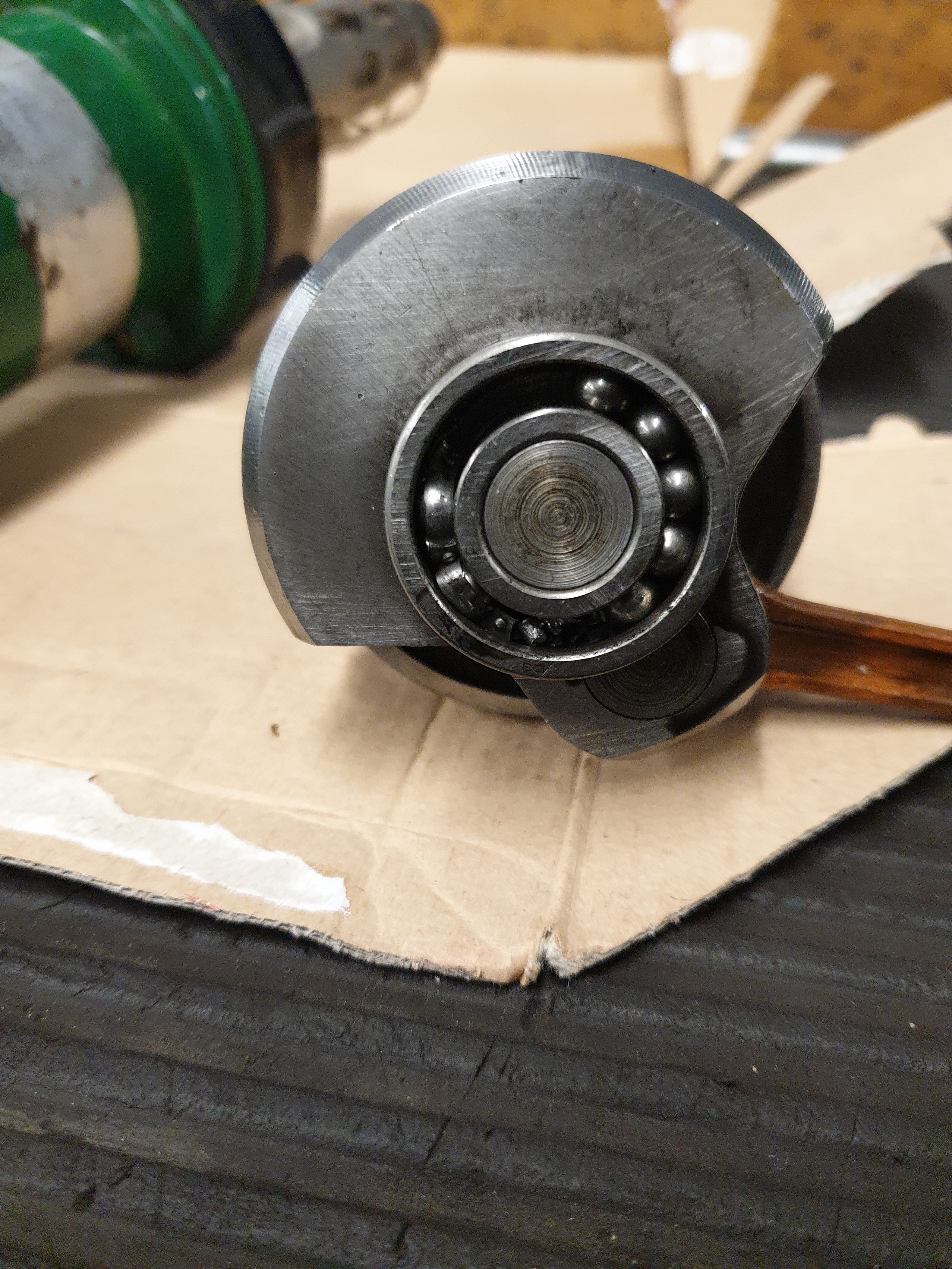

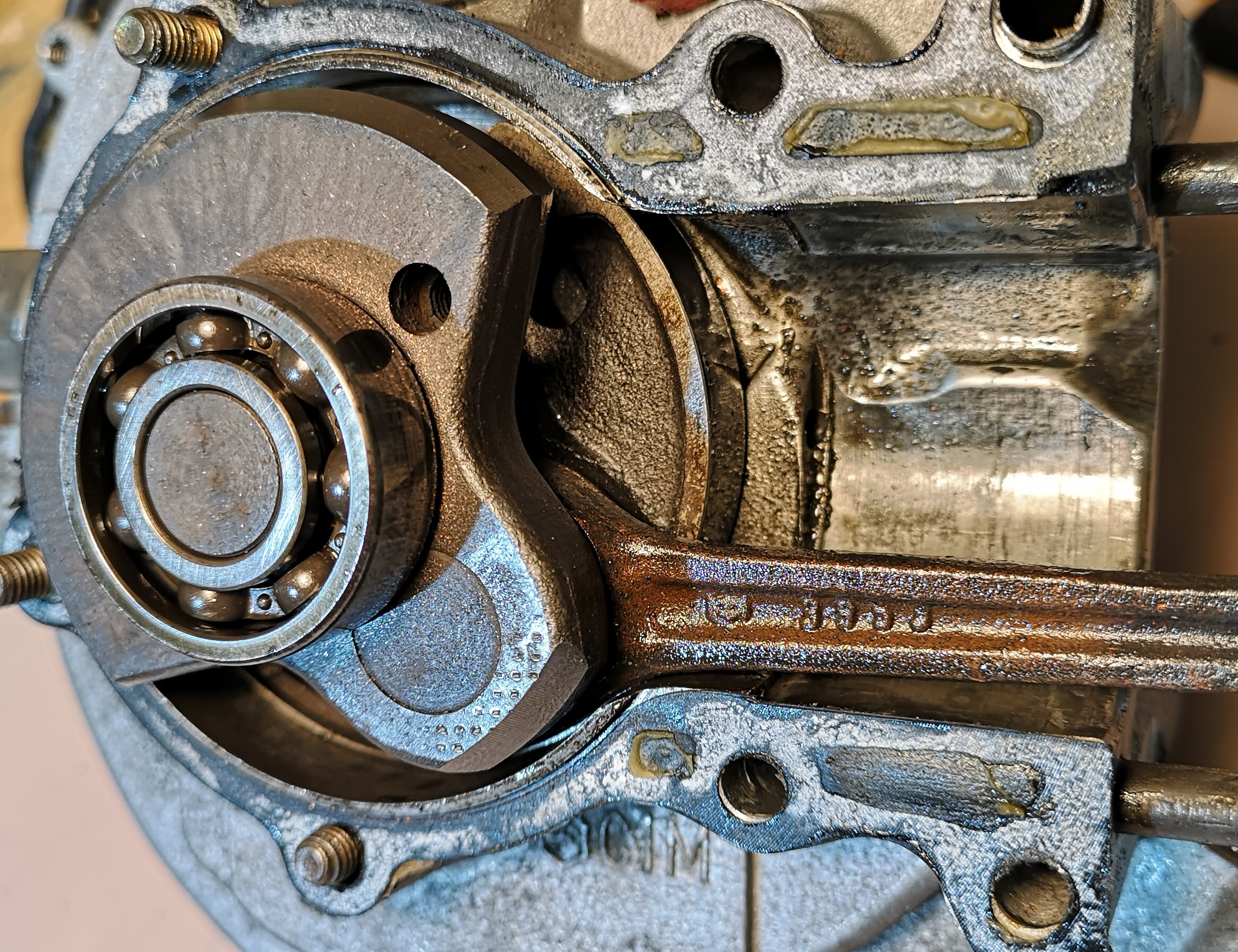

Bei mir sah das einte KW Lager nach drei Tagen normalbetrieb so aus.
- DR 2.jpg (3.98 MiB) 3292 mal betrachtet
- DR 1.jpg (3.25 MiB) 3292 mal betrachtet
Da ist vermutlich der Käfig im Lager beschädigt gewesen

Hier noch ein Bild zum Vergleich von einem neuen und dem alten Kolben. Da fehlt einiges

Und wieviel Km hast du mit dem Satz gemacht ?
Ich war ca. 150km unterwegs. Werde mal alle Kanten am Zylinder abrunden und etwas mehr Schmierstoff beim Benzin beimischen.
