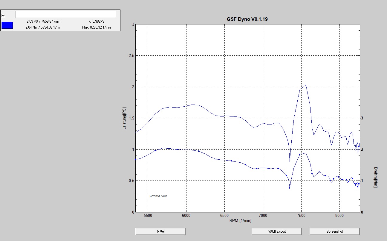

Da ich mit dem Spannungsteiler immer noch nicht vertraut bin, habe ich mal eine Messung über das Mikrofon gemacht.
Setup:
Ori Lufi bearbeitet
13mm Vergaser mit 56er Düse, Nadelclip 2. von oben
13.5mm ASS
Zylinder bearbeitet (Portmap siehe oben, Steuerzeiten: 155/109/118)
28mm Flammenrohr gekürzt, Zigarrenauspuff
Übersetzung 16/44 mit 19" Rad
Dreht geradeaus ca. 8300 u/min
Wenn ich mit Vollgas an eine Steigung fahre, bremst er ab bis ca 3700 u/min. Möchte also noch deutlich mehr Kraft.
Kann das an einer falschen Abstimmung liegen? Habe jetzt von Düse 50-56 alles probiert, läuft überall etwa gleich untenraus (und obenraus nicht grosse Unterschiede)
Setup:
Ori Lufi bearbeitet
13.5mm ASS
