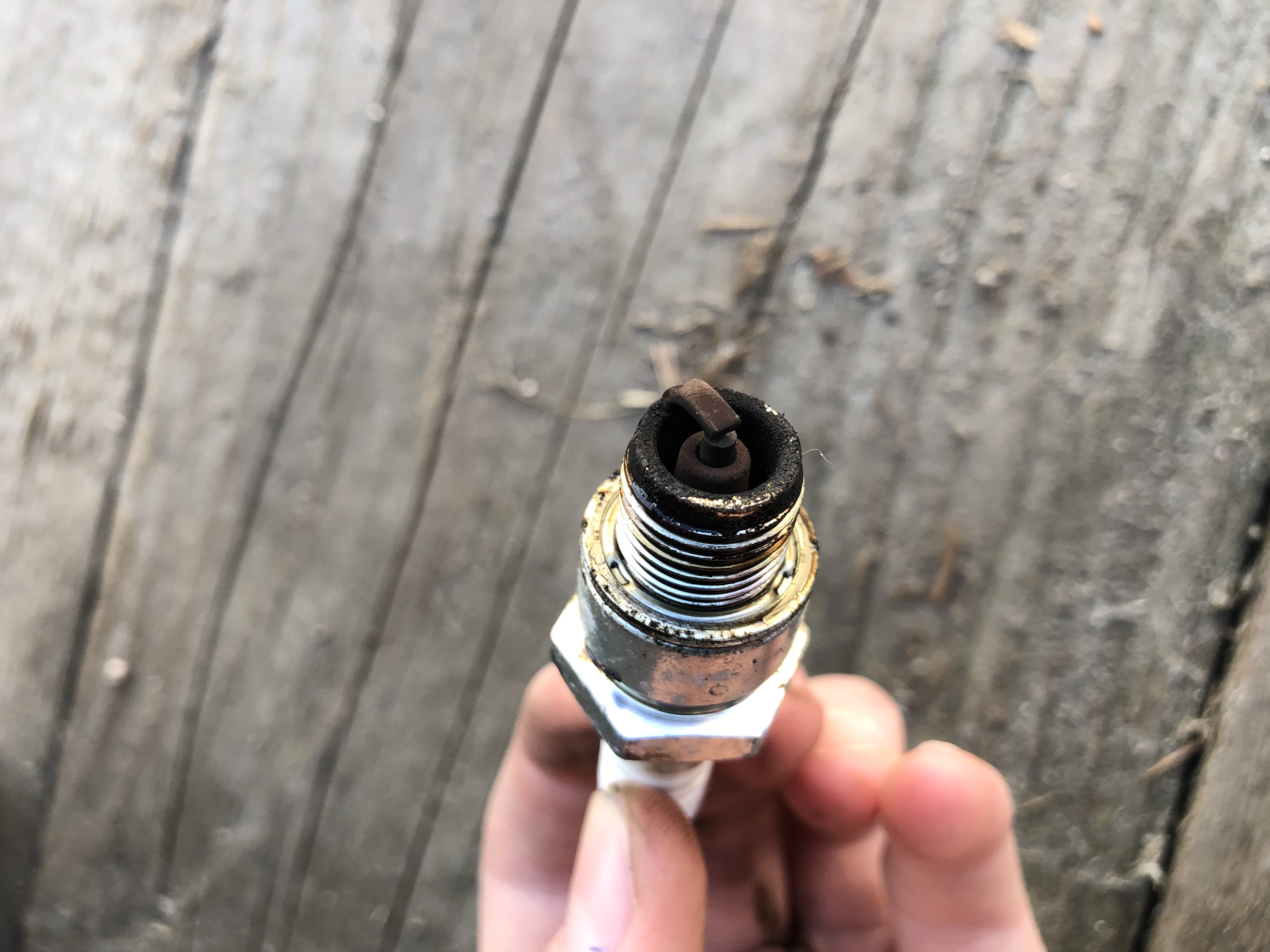

Re: Ciao Auspuff drosselt trotz 25mm
Am besten montierst du den Original Vergaser (12/7 ) mit einer 37 oder 38 Düse..
Wenn der rest stimmt läuft er mit dem 25er Auspuff auch seine 35-38

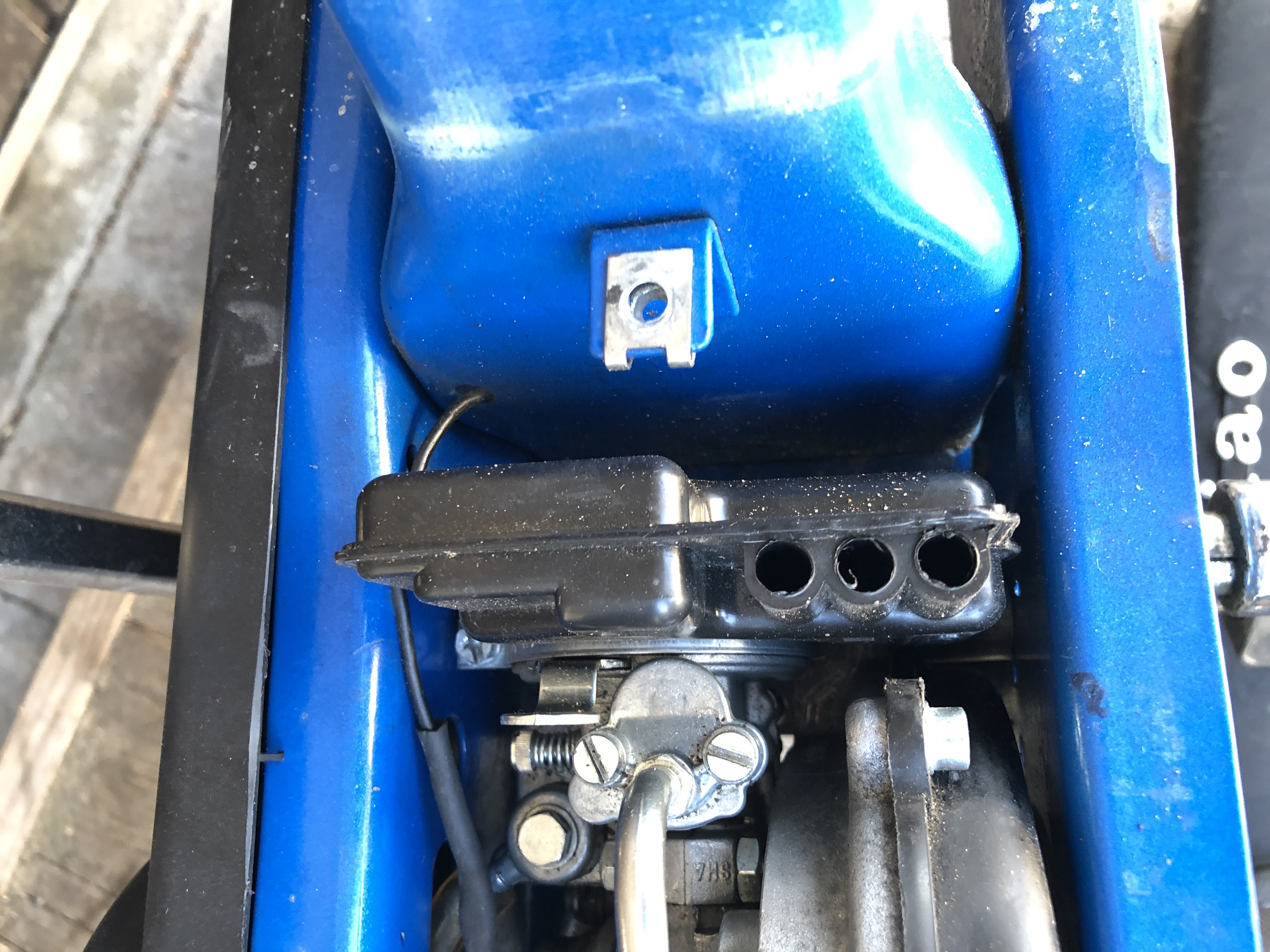

Piaggio Ciao Vergaser Abstimmung
Habe eine Piaggio Ciao mit einem 13/13 Vergaser, Orginal 48ccm und 25mm Auspuff
Und der Einlass ist minimal bis gar nicht vergrössert
Mit welcher Düse muss ich den Vergaser ausstatten?
(Bild Luftfilter, Düse 52 momentan, Kerzenbild unten
Kerze hat schon schwarze Ruus Ränder
Habe aber die Düse von 50 auf 52 erhöht damals weil er schneller wurde
Bitte um Hilfe
Vlt auch weil ich lange mit mehr als 2% Öl gefahren bin
