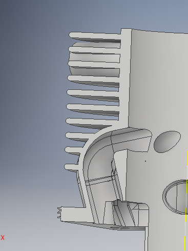

Ein freund von mir und ich hatten die idee einen zylinder selbst zu bauen. Ich weiss dazu gab es bereits ein thema aber weit sind die nicht gekommen. Die idee war dass ich am pc einen zylinder konstruiere mit den innerein eines guten rennsatzes. Von aussen sieht er dann aus wie wie ein aluzylinder. Kennt ihr rennsätze von einem motor mit 42mm hub? Oder kann ich einen von puch nehmen mit 43mm hub? Wenn ja welchen würdet ihr mir empfehlen?
1. Schritt ist ihn zu konstruiren
2. Zylinder 3d drucken
3. Gussform anfertigen und 3d gedruckter zylinder herausschmelzen.
4. Selbst aluminium giessen
5. Zylinder innen ausdrehen um eine büchse einzupressen. Und die zylinderfussdichtfläche plandrehen und zylinderkopfdichtfläche plan drehen.
6. Büchse drehen und alle kanäle bohren und auf die richtige grösse bringen und einpressen
Dann noch passenden kolben montieren und dann läuft der hoffentlich besser als so mancher sachs.
Hatte letzten sommer im grill mit holzkohle und nem kompressor bereits aluminium geschmolzen. Wenn ich das perfektionieren kann so gut es eben im garten geht dann kann ich ihn giessen. 3d drucker steht auch zuhause und drehbank steht zu verfügung.
Hat jemand ahnung wie sich die massen verhalten. Nicht dass nach dem giessen die bohrung zu gross ist oder sonst iergendwelche nicht so gute sachen auftreten.

aber das problem beim alu giessen liegt daran, dass es lufteinschlüsse und materialeinschlüsse (bei verlorener PLA form sowieso), welche nicht ideal sind bei Zylindern gibt.
da ich auch schon die eine odere andere komplexe CAD zeichnung gemacht habe, interessiere ich mich brennend, für dein CAD resultat.
mal so als input, wie ein Überströmer von innen auszusehen hat, damit du siehst, worauf du dich einlässt...
