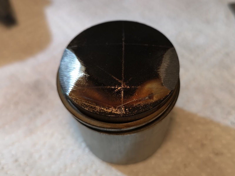

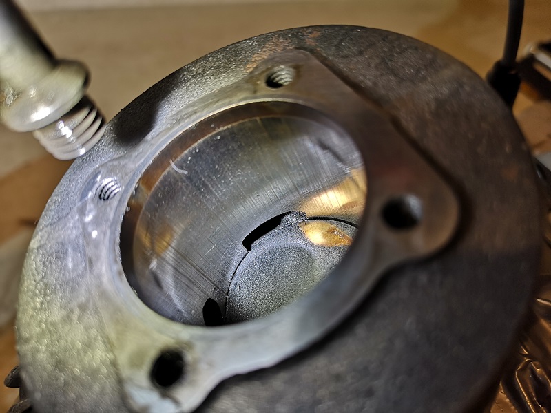

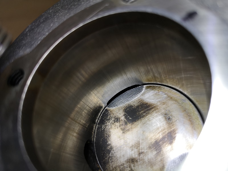

Da heute das Wetter nicht so toll war, habe ich ein Wenig mit dem Dremel rumgespielt und den Einlass uns Auslass etwas bearbeitet. Den Kolben habe ich auch noch wenig bearbeitet, so dass die Überströmer bei UT ganz offen sind.

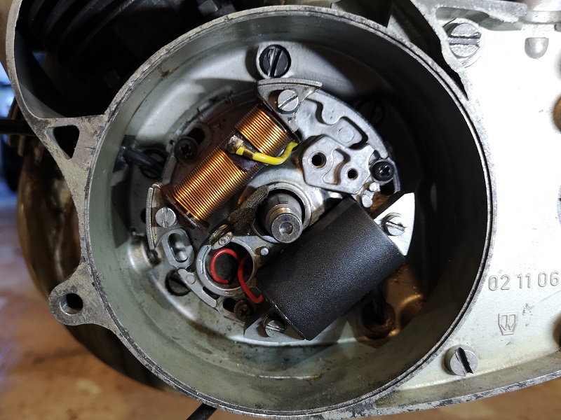

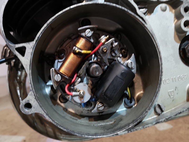

Re: Tuning Sachs 502 AML Automat
Habe heute mit einer Stroboskoplampe die Zündung überprüft. Eingestellt waren ca. 25°Vorzündung. VMax gps gemessene 48kmh. Konnte die Zündung auf ca. 20° VZ einstellen, mehr lassen die Schlitzlöcher nicht zu. Vmax war etwa gleich, aber die Kraft und das Hochdrehen bis Vmax waren schlechter. Werde wohl wieder mehr VZ einstellen.
Ist es richtig, dass mehr VZ mehr Kraft ergibt und weniger VZ höhere Geschwindigkeit?
Der Bereich liegt wohl je nach Ziel und Konfiguration bei ca. 25-16°VZ.
Beim 2 takter ist die feühzündung bei niedrigen drehzahlen deutlich früher. Dies liegt an der spülung, welche ab ca. 4000-5000 touren beginnt schneller zu werden. Was dann eine umkehrung der zündkurve zur folge hat.
Aber ja. Bis ca. 25-30 grad vor OT ist bei niedrigen drehzahlen super. Will man irgendwie 65 erreichen bräuchte man weniger. Auf kosten der kraft in niedrigen drehzahlen.
