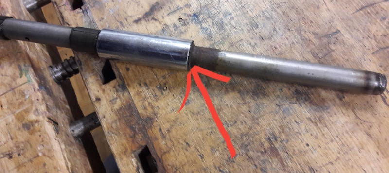

Heute hatte ich Zeit, die Gabel auseinander zu nehmen. Mit Hitze und WD40 hatte ich "nur" 30 min um die Gabelbrücke zu entfernen. Der Rest ging relativ einfach, bis auf etwas: Eine Feder ist nicht rausgekommen, ich versuchte schon den Gabelholmen wieder rein zu drehen und dann die Feder raus zu ziehen, aber sie sitzt fest. Wie bringe ich die raus? Und hat jemand Erfahrung mit Chrom-Effekt Lack gemacht? Hält der gut und sieht es auch gut aus?

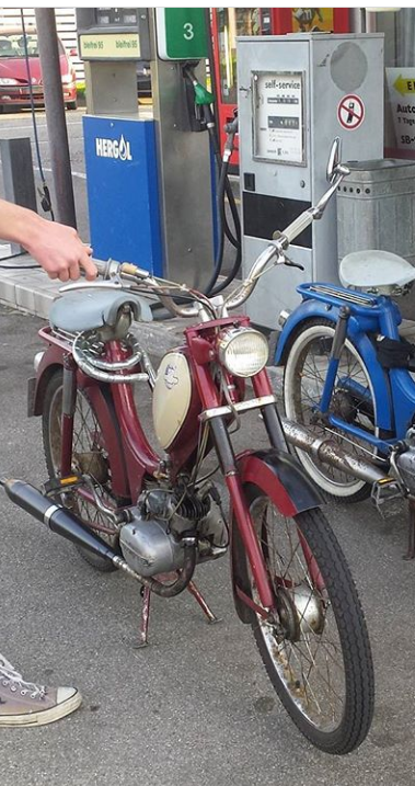

Bald werde ich den Rahmen und co lackieren lassen. Welche Farbe würde gut aussehen? Ich habe mir ein Weinrot vorgestellt und den Tank auf den Seiten weiss. Hier ein Beispielbild wie ich es mir ca vorstelle. Verbesserungen oder andere Vorschläge sind willkommen! :prost
Re: Sachs Rixe 503 aufbereiten
Mir würde ne Anthrazit, Weiss und Gold Kombi noch gefallen. :D

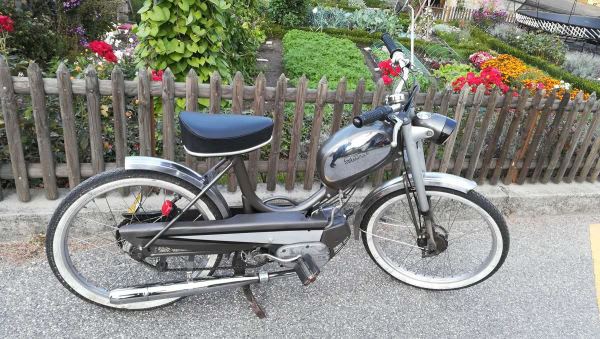

Anthrazit wär auch ne Variante, dann etwa so wie hier:

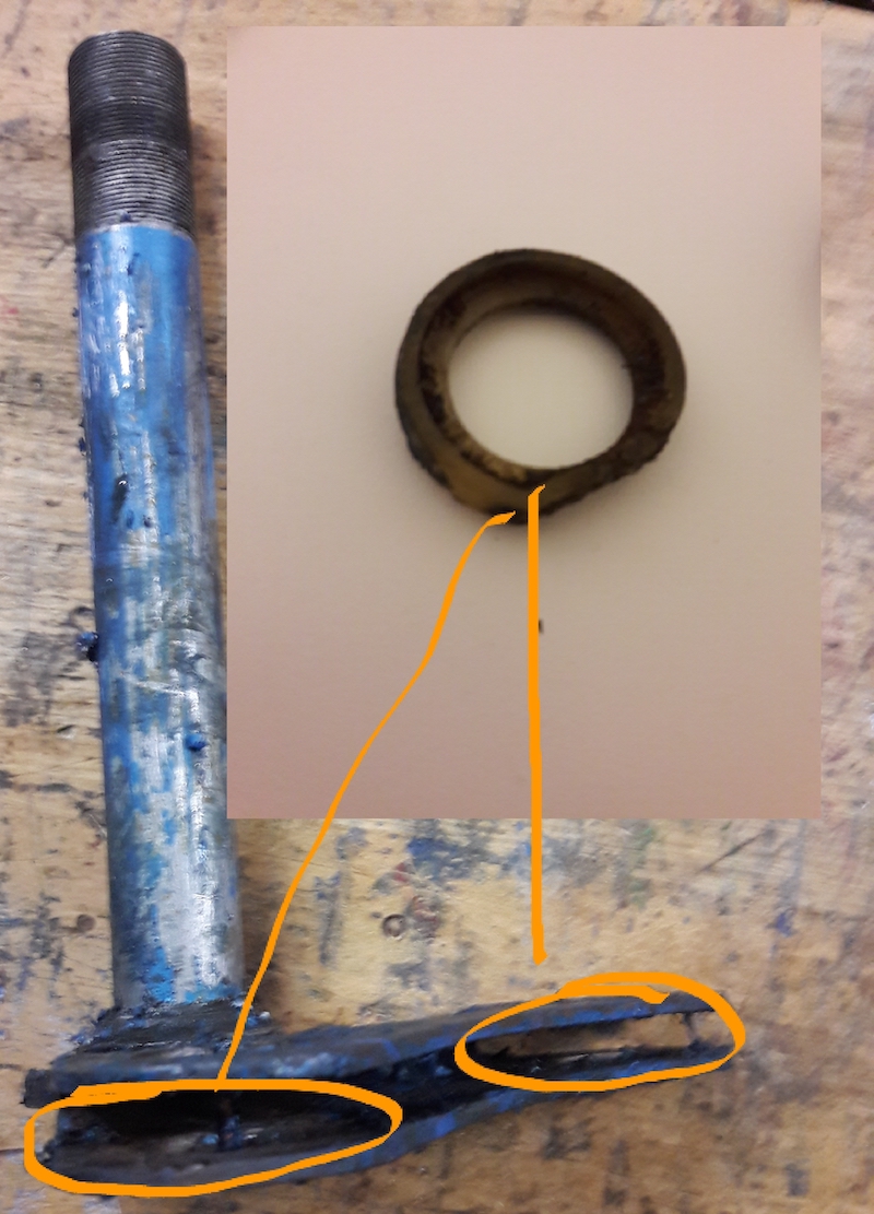

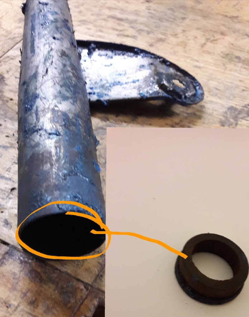

Weiss jemand wo man diese Gummis für die Rixegabel bekommt? Mofakult hat sie nicht, und ich weiss nicht wie die Teile heissen um danach zu googeln.
Ich brauche folgende Gummis: 2x für das Loch bei den Lampenhalterungslaschen, 2x für die untere Gabelplatte dazwischen und 2x für die Gabelholmen oberhalb der Chromigen Teile. Die entsprechenden Stellen sind auf den Fotos nochmals markiert.
Nimm doch die alten? Oder sind sie zu spröde?
puchengeneer
Beiträge: 694
Wohnort: 6280 Hochdorf
Beitrag von puchengeneer »
Ja, die sind spröde wie die sau
Silikon fett gut einfettet, evtl. Etwas wärmen wirkt manchmal wunder.

Aber die bei den Gabelholmen sind schon abgebröselt, kann man die nicht wenigstens die neu kaufen?

Und bei den Gummis musst du halt schauen obs da irgendwelche Normteile gibt die passen, evtl. gibts ja was. :wink:
