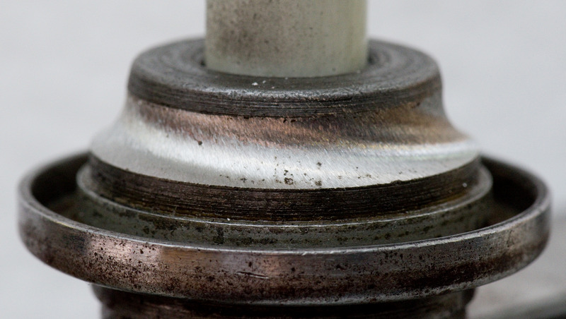

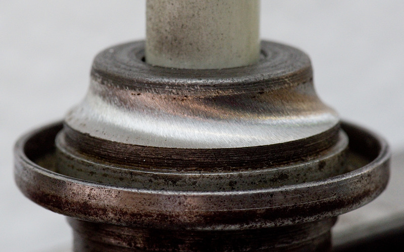

Zurück zum Radlager.
Gestern habe ich noch ein Bisschen rumgespielt und probehalber mal den linken Lagerkonus auf die gleiche Weise wie den des Hinterrades geschliffen.
Leichte Spuren sind noch zu erkennen, die sollten aber nicht stören. Sonst schaut's nicht übel aus. Es läuft jedenfalls schon ruhiger, aber ich hätte die Oberfläche lieber noch etwas feiner.
Viel Zeit werde ich aber nicht mehr investieren, eine M11 Radachse liegt schon bereit, ich kann also jederzeit umbauen wenn es mir zu blöd wird.
Die alte Radachse kann ich aber villeicht doch noch verwenden, die neuen Hutmuttern greifen im lädierten Gewinde der Radachse einiges besser als die alten.
