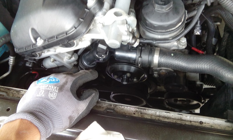

Wasserpumpe und Thermostat im gleichen Atemzug mitgewechselt, ist schliesslich schnell getan.
Danach bemerkte ich, dass die Bride von Vorbesitzer nicht zugelassenes Frostschutzmittel verwendet hat.
Also musste die ganze Kühlflüssigkeit raus und das ganze System gespült werden.
Wenigstens ist der Ölfilterblock jetzt dicht. Dafür sauts an der Ölwanne ein Wenig. Langsam frage ich mich, warum ich das verdient hab :lol:
Kommt schon in Ordnung. Wenns noch jemanden interessiert, poste ich in Zukunft weitere Bilder.

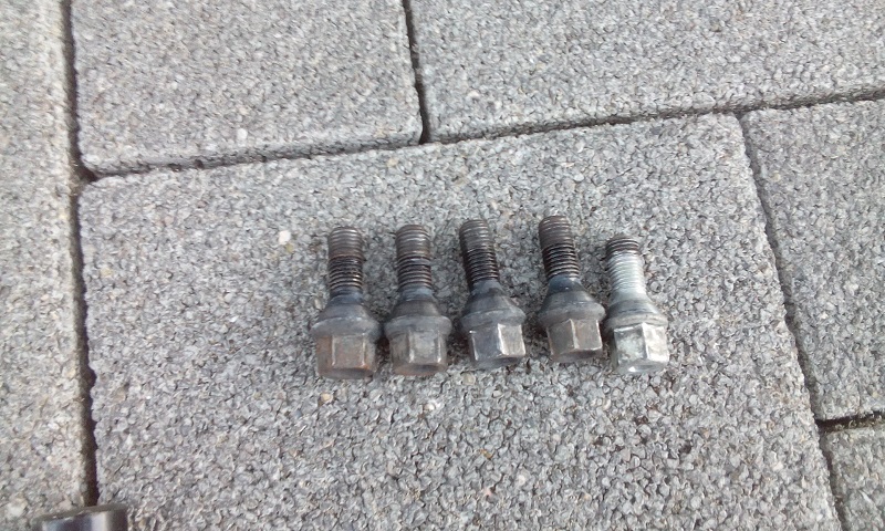

Ich habe das Auto noch n Schritt weiter "ent-bastelt", indem ich richtige Radschrauben verwendet habe. Der vorherige Mechaniker hat das nicht gemacht.
Dem gehört mit nem 32er Schlüssel aufs Maul gehauen!

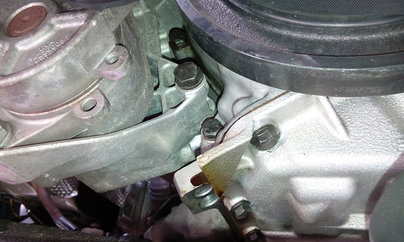

Das germanische Puzzle ist wieder zusammen. Das rausgetropfte Öl vom ÖLF-Block konnte ich nicht alles abwaschen, deshalb läufts jetzt noch schön den Motor entlang runter. Deshalb weiss ich nicht, obs sonst noch wo saut. Das Öl ist braun, soweit ich weiss ist Diff. Öl rot?
Wir fahren mal ein paar Kilometer, dann schauen wir weiter. Ölfilterblockdichtung muss aber jetzt dicht sein. Wasserkreislauf ist auch wieder I.O.
Keine Ahnung, ob dieser Ölverlust für ein Auto zu krass ist, habe da zu Wenig Erfahrung...
Kommt schon gut.

Ölverlust kann man natürlich nie schönreden. Aber mach dir da mal keine Gedanken, so wie man es auf den Bildern sieht, gehts fast eher noch unter schwitzen. Lieg mal unter nen Franzosen, wenn da nur so wenig Öl ist, ists entweder ein Neuwagen oder kein Öl mehr drin.
Wasch mal gut runter, am besten mit Bremsreiniger, dann drehst du ne Runde und wenns dann schon wieder so viel hat, dann würd ich mir eher wieder Gedanken machen.

Du schreibst etwas von Ölwanne undicht...
Check mal den Simmerring zwischen Getriebe und Motor.
Ev kommts von da und läuft dir zur Wanne.
Mein Bruder hat das selbe Auto.
Motor rausgenommen und abgedichted.
Wagen hat 170`000km
Re: BMW 325xi E46 Never ending Project?
Dankdir!
Der Simmer ist zum Glück dicht, die Ölwanne schwitzt gottseidank nur.

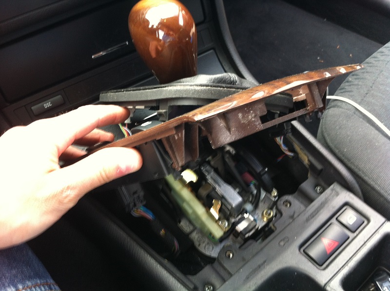

Mittlerweile starb der Scheibenheberschalter und das Relais der Heckscheibenheizung :lol:

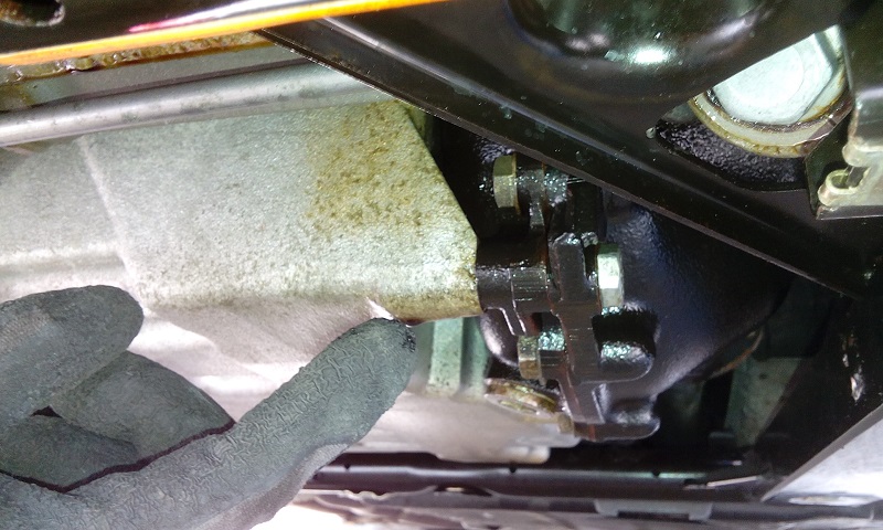

War gestern bei BMW und der Werkstattchef ist mit mir im Auto mitgefahren und hat das Knallen im Antriebsstrang defintiv gehört.
Dann haben wir den Rost mal auf dem Lift angehoben und siehe da: Rund einen halben Zentimeter Spiel auf dem Verteilergetriebe.
Neues Verteilergetriebe kostet mit Einbau ca. 3500Fr... dumme Situation....
Ich rechne mal alle Ausgaben zusammen und schaue, ob er sich auf ne Nullnummer wiederverkaufen lässt.

Das "Problem" ist, dass das Verteilergetriebe so ja noch funktioniert. Bis es zu einem Totalausfall kommt, bin ich vllt. bei 250'000km. Garantieleistung beanspruchen geht nicht mehr.
Das Problem ist das Schlagen, welches mir aufn Sack geht. Das hört ein anderer Fahrer vielleicht gar nicht so schnell.
Der Post scheint etwas dramatischer als er ist, denn es gibt ja noch keine Beeinträchtigungen beim Fahren (Ausser der Akustik).
Deshalb überlege ich mir den Verkauf, dann kann sich ein anderer damit rumschlagen. Garantie kann ich auch so nicht geben, denn das ist normaler Verschleiss...
