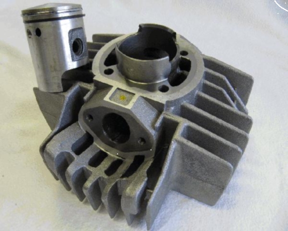

Soo, mittlerweilen ist mein Hero Zylinder da..
Schöner Zylinder, muss noch genau schauen, was ich für nen ASS nehme.
Motor werd ich den Kat E50 nehmen, dann passen die Überströmer gleich..
Der Motor besitzt eine Dreibackenrennkupplung, ansonsten alles wie Ori.
Nun hatte ich noch ne Blitzidee: CROSSPUCH?
Würd natürlich auch auf der Strasse gefahren werden, aber dann könnt ich gleich noch n bisschen Crossen gehen..
Der einzige Unterschied währe: Crosspneus, Stossdämpfer.. Sattel und so weiter würden ja gleich bleiben..
Ich hab im Moment leider fast keine Zeit, da ich für die Schwester noch n Puch MAxi Neuaufbaue und das schon Ende Monat fertig sein muss..
Was haltet Ihr von der Crossidee?
Auch der Strasse sollte ich mit den Stollen keine Probleme haben, oder?
Farblich wird es Giftgrün oder dunkelblau, andere Vorschläge? ( Orange, Weiss, Schwarz hab ich schon )
Mit dem Motorenverkäufer treff ich mich morn und wir besprechen den Preis.
Einer ne Ahnung, was so n Hero läuft? ( Speed, Kraft ).. habe überall geschaut aber nichts gescheites gefunden

- Hero 43.5
- 617_3.jpg (144.05 KiB) 2018 mal betrachtet

Schade dass es keine vernünftigen Antworten hier gibt, anscheinend gibt's doch nicht so viele die etwas wissen...
Der Hero ist eigentlich ein Zylinder um sein Strassenmotor etwas aufzupeppen.
Mehr Hubraum für + an Drehmoment. Kolben hat Absatz für Originalbrennraum.
Steuerzeiten habe ich nichts im Kopf, visuell eingeschätzte sehr weit weg von etwas potentem.
Enddrehzahl geschätzt 7'000, Leistung geschätzt 4PS bei sinnvollem Einsatz.
Natürlich kann man den Zylinder auch etwas zweckentfremden damit er höher dreht, dann sollte aber der Zylinder auch angepasst werden.
Höherlegen geht wohl nix, die Bohrungen im Kolben sind zu weit unten...
Also eher etwas gemächliches, spart Benzin und schont deine Kupplung
Gruss Bozi
