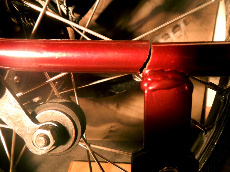

Nach dem Wintereinbruch war es nun Zeit das Bobberli parat zu machen für den Winterschlaf una all den Dreck un Staub zu entfernen den es in all den Abenteuern im 2014 angesammelt hat.
Der Zustand ist sehr erfreulich nur den Tretkettenschut hat die Halterungslasche abvibriert, nun muss ich doch noch an dem Chromteili herumbasteln weil ein ganz neuer Schutz ist wohl doch ein bischen übertrieben. Aber vielleicht wird mir langweilkig und ich machs trotzdem (anstatt in die Malediven... :D )
So als generelle Überholung nach der Saison '14 und mehr als 1400 km andstandsloses Fahrvergnügen wollte ich nun alles wieder schön putzen und polieren und eigenlich nur den Seitenständer der mir am Anfang den Pneu abfigge richten und eben den Kettenschutz neu befestigen.
nun also Benzin in der garage ablassen und das teil in meine Attikawohnung wuchten, hopp ins Atelier.
Da hab ich dann ein bisschen rumgeputzt und wollte eben am Kettenschutz massnehmen zum anpassen das sah ich voller entsetzten (aber auch mit gewissem verständniss)....
......dass es mir doch noch voll den rahmen verrissen hat. An einer Seite ist er trocken durchgebrochen, auf der anderen schon zu 3/4 angerissen....noch 2km mehr und ich verlier die hälfte meiner Karre... :shock: Eigentlich hab ichs erwartet. Di dünnen Röhrli sind halt nich grad viel für meine 85kg und mit 70 den berg runter. es war einfach zuviel. Aber ich darf sagen dass ich die Saison voll ausgefahren habe, Mensch und Maschine haben alles gegeben.. :D
Vermutlich bin ich sogar so im Addyland herumgedüst und habs nicht mal bemerkt... :facepalm:
Fazit: Das GlamBobberli muss nun komplett auseinandergenommen werden, Rahmen schweissen, verstärken, schleifen und dann neu lackieren... :bravo: ...dann kann man das zeugs auch richtig putzen...

GlamBobber hat geschrieben:... Da hab ich dann ein bisschen rumgeputzt und wollte eben am Kettenschutz massnehmen zum anpassen das sah ich voller entsetzten (aber auch mit gewissem verständniss).......dass es mir doch noch voll den rahmen verrissen hat...
.. du merkst das beim PUTZEN..?? :roll: :roll: ich hätte erwartet, dass du das beim FAHREN merkst.. :^^ .. sogn. Softail-Bobber :spassbremse: .. letz's Brutzel
Re: Glam Sachs Bobber 502 reloaded
er hat wohl ein stabiles Schutzblech das alles noch zusammengehalten hat :lol:
echt heftig... :O.O an mir kanns aber nicht gelegen haben, so eingeritten hab ich deinen Bobber beim Addytreff nicht.
Obs da wirklich schon gebrochen war? Mit deinem Sattel ist sowas vermutlich schwer am Hintern zu erspüren, trotzdem denke ich, wärs doch aufgefallen??
aber eine erkannte Schwachstelle ist eine die man beseitigen kann, fast wie im Modellbau...

wär nicht mehr lange gegangen, da hättest du ne rohr-Blattfederung hinten gehabt :bravo:
ist mir übrigens auch mal passiert... (bei dem töffli an meinem treff) das ist, weil seit jahrzehnten die leute ohne rücksicht auf verluste über randsteine fahren, welschschweizer pässe runterfahren :rules etc... ohne federung geht die gesammte kraft auf diesen punkt... welcher durch die schweissnaht noch etwas geschwächt ist... das muss irgendwann brechen :rules
addy33 hat geschrieben:... welcher durch die schweissnaht noch etwas geschwächt ist... das muss irgendwann brechen :rules
Genau so ist das. Ich werd etz die Auspuffanschraublasche abtrennen den Rahmen schweissen und den Auspuff anderswie befestigen so dass dort kein statischer "Hotspot" mehr entsteht…mal sehen…
