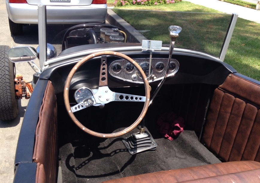

Keine Fussschaltung sondern ein Schaltknüppel :^^

pip4free hat geschrieben:Keine Fussschaltung sondern ein Schaltknüppel :^^
.. mit nem Kolben als Schaltknüppelknauf oder einem grossen Kristall :thumbup .. seitwärts am Tank

Ich finde nur Autos haben Schaltknüppel:-B

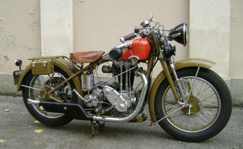

Bild :wink:

@neverknow wtf genau so ne motosacoche hab ich am samstag in rüthi gesehen

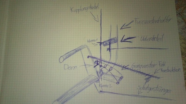

Ich habe mal eine Skizze von dieser Konstruktion gemacht.
Wenn ich kupple darf ich einfach nicht das Pedal loslassen da sonst der zweite Gang reinspringt.
Das kann ich sicher irgendwie ändern (ich könnte ja die Rückzugsfeder im Getriebe demontieren oder ne gleich starke Feder dagegen montieren und so würde sich die Kraft aufheben)
Zwischen Umlenkteil und Raster muss ich ein festes Stängeli montieren.

Re: Prior Sachs 502 Motor Bobber/Old School Umbau
.. was genau machst du mit der Kupplung da an deiner Fussschaltung ??.. Lass die Kupplung doch am Handhebel.. Fussbremse und Fusschaltung reicht doch, s'ist ja kein Auto ;)

Lässt er auch...
Die kupplung betätigt einfach zusätzlich noch die einrastfunktion, damit die gänfge drin bleiben. Darum darf er ja auch nich kuppeln und das pedal gehen lassen da sonst die gänge rausfllen können

Beitrag von neverknow707 »
Erklär mir mal wie du das genau meinst mit der "Einrastfunktion"

Am ganghebel hats ein dorn (hat er angeschrieben)
Dann hats eine art klappe mit 3 löchern, die mit einer feder heruntergezogen wird und die gänge fixiert.
Diese klappe wird vom kupplungskabel (angeschrieben) hochgezogen, somit sind die gänge frei, man kann schalten. Lässt man die kupplung wieder los, zieht die feder die klappe nach unten und ein loch (je nachdem welcher gang eingelegrt wird) fixiert den dorn und damit auch die schaltung.

aha und wie willst du den kupplungszug zweiteilen ?

kann man sogar kaufen so 2 geteilte Seilzüge.
...oder einfach etwas krativität walten lassen, ist doch echt nicht schwierig ;-)

Nach meinem Planbrauche ich kein zweigeteiltes Kupplungskabel...Ich habe ja das Umlenkteil, es kommt ja von oben her vom Kupplungsgriff und dann geht es über diese Wippe weiter zum Kupplungshebel am Motor.

und wiso nicht einfach ein raster mit druckfeder (oder zug...) und gegenplatte? das macht das ganze handlicher... und simpler... unter umständen auch schöner anzuschauen...

Was meinst du mit "Raster mit Druckfeder"? Könnest du das mal genauer Beschreiben oder eine Skizze machen?
Es gut möglich das es eine einfachere Version gibt.....
