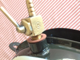

Re: Puch Velux revidieren und Strassentauglich machen Nr.1
.. Überwurfmutter 1-2 Umdrehungen auf dem Hahnen ansetzen.. Dichtring in die Überwurfmutter legen (also innen auf den Gewindestutzen des Hahn's).. Hahnen und Überwurfmutter schön gerade von unten auf den Tank halten.. Überwurfmutter schön sorgfältig anziehen.. Dichtring wird zwischen den Stuzen vom Tank und dem Stutzen vom Hahnen plattgedrückt und dichtet so ab.

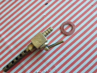

das oben rechts ist ne Überwurfmutter.. und das Kststdings darunter gehört nicht dort hin, sondern kann anstelle des gerade Anschlusses unten montiert werden (auch mit Hilfe einer Überwurfmutter)
da liegt ja so ein Dichtring .. =>

So, Benzinhahnen ist nun dicht! Besser gesagt bis jetzt.
