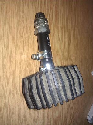

habe fleissig gebastelt:
Wie viel bar sollte es bei einenm ori motor anzeigen wenn man ihnmit der bohrmaschine durchdreht?
Verstehe ich das richtig: Verdichtung 1:12 = 12 Bar
thx und gruss urs

habe gerade mal 5 bar gmessen :(
Sachs Power!!
Re: sachs 502 portmap
ja^^ du hast auch kein auspuff dran... und vorallem... wie oder wieschnell hast du deinen motor gedreht?

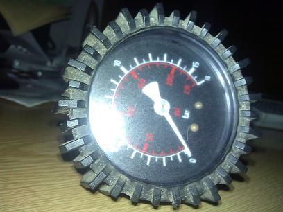

habs nun mit einem professionellen gerät gemessen.
10 Bar ist das viel oder wenig?
gruss urs
Beitrag von sachs_502 »
sicher genug ;-)
Autos haben 15-25 bar, aber da ist alles eeetwas stärker ausgeführt.
