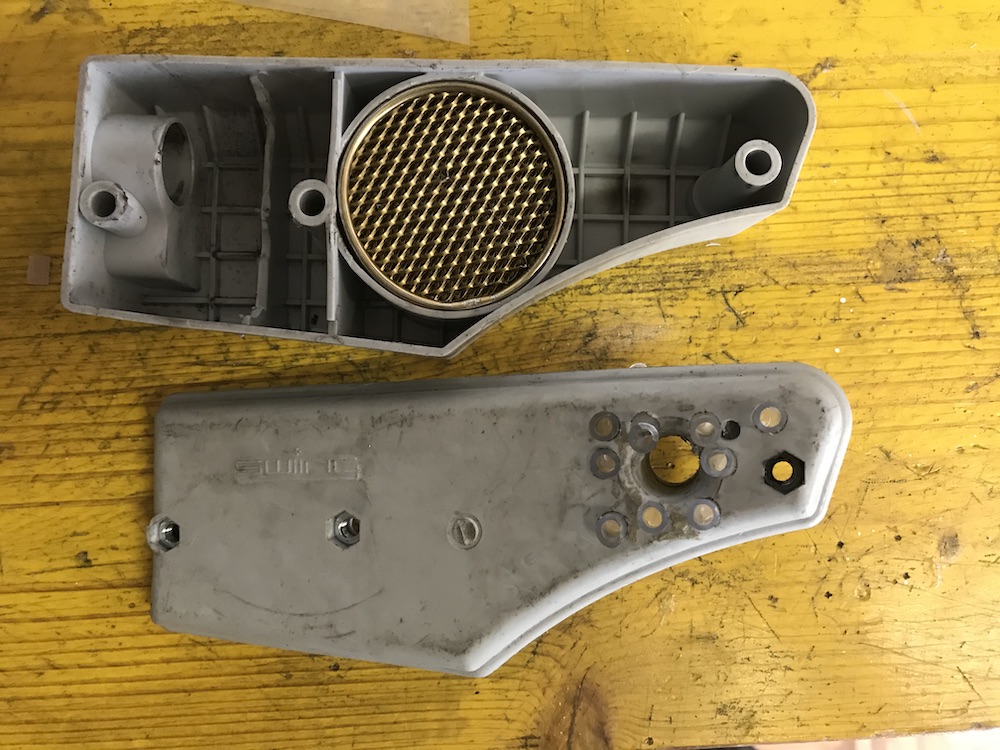

Den Luftfilter habe ich auch noch ein wenig bearbeitet. In die 9 Löcher habe ich je ein Stück Benzinschlauch gesteckt, um den Schall zu dämmen. (Ich schäme mich immer noch, dass an meinem Mofa Heisskleber zum Einsatz kommt :nein: :spinner ) Um den Luftdurchlass zu erhöhen, habe ich ausserdem die Trennwand gekürzt. Wie kann ich den Luftdurchlass noch mehr erhöhen? (Mehr Löcher wird schwierig, hat fast keinen Platz mehr)
Testfahrt war positiv, fährt nun 47-48km/h. Im 1. Gang kann ich sehr schnell auf 20km/h beschleunigen, wenn ich dann in den 2. schalte hat er sehr Mühe. Das nervt vor allem am Berg. Auch wenn ich mit Vollgas fahre und dann eine Steigung (14%) kommt, bremst er ab bis auf 20km/h, das heisst ich muss in den 1. Gang schalten. Was kann man gegen dieses Leistungsloch machen?
LuftfilterBenzinschlauch innen.jpg (331.01 KiB) 4837 mal betrachtet
LuftfilterBenzinschlauch aussen.jpg (240.25 KiB) 4837 mal betrachtet

Komisch das deiner mit der 52 Düse nicht zu Mager ist
Nachdem der luftfilter komplett überarbeitet ist solltest du wen möglich kein oder nur minimal ein Unterschied feststellen ob der Luftfilter drauf ist oder eben nicht
Und der 2,17 Düsenstock ist nicht bei allen original
2,20 wurde auch gerne verbaut. Jetzt wo du den kleineren Düsenstock verbaut hast müsstest du erst recht eine grössere Düse brauchen....
