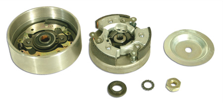

Re: Ciao Fragen und Reparaturen
Die Starterkupplung ist hinter der normalen Kupplung montiert.. die greift zuerst
Die RindfiehKupplung

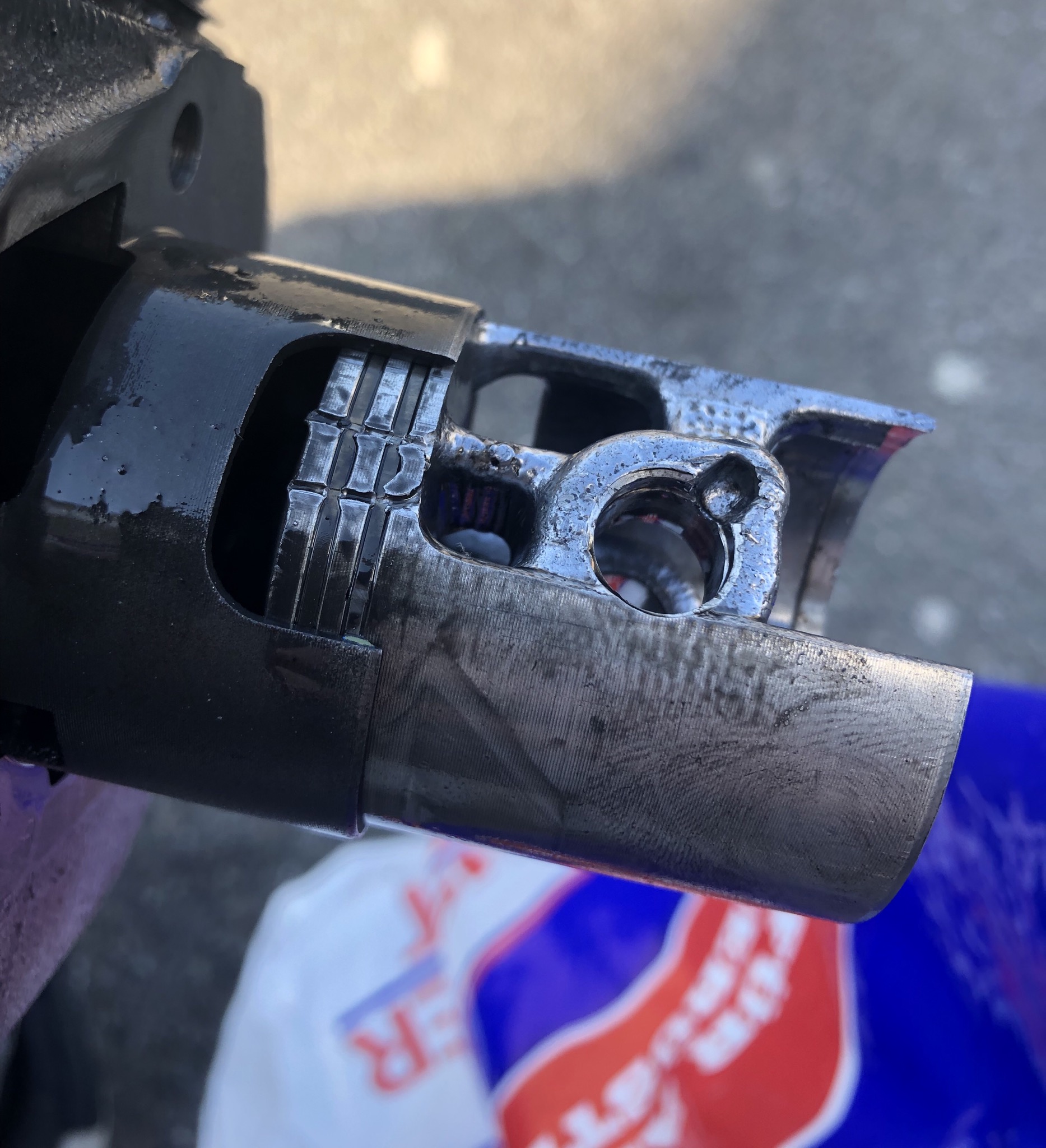

65ccm, 25mm Auspuff, 13/13 Vergaser und der Einlass (auf dem Bild unten) vergrössert, sie würde bis auf die 60 oder mehr gehen mit den ganzen Einlass aber dann werde ich auch eine Rennkurbelwelle verbauen, weiss nicht ob die Kurbelwelle das packt, aber zur vorherigen Frage mit dem Einlass der nur wenig vergrössert wurde (Habe doch kein Bild
Er ist bei dem VVF etwa doppelt so breit und bei dem stutzen nur ein bisshen mehr und nicht gebohrt

Mit knapp 38 ist das ok..
13/13 Vergaser bringt das nicht rein was er könnte da der Stutzen nicht viel mehr als 9-10 mm hat..
Der 25 mm Auspuff lässt zu viel raus da zu wenig rein kommt
VVF ist quasi Original,so wenig gefeilt änderst du die Steuerzeiten kaum
65ccm braucht Futter was er aber nicht bekommt.. also bringt der nix..
Da stimmt gar nix aufeinander, zum abstimmen echt Müll..

So sie ist am Arsch (Piaggio Ciao getuned)
GANZES Geld weg
Kolbenringe hatten kein Bock mehr und stürtzen sich lieber in die Kurbelwelle anstatt im Bolzen zu bleiben
Meine Zündung hat sich komplett verabscheidet (nicht wegen mir) und nun kommt die Frage
Der Kolben hat nun zwei Risse, nicht extrem tief aber genug (Bild folgt noch) Der Motor läuft eigentlich gut, nur läuft das Öl jetzt raus wegen schlechter Kompression, wäre es möglich einfach neue Ringe einsetzen oder nicht
Sonst wäre das gesammte Geld weg für nichts, weil es mit dem altem 48ccm wieder genau so langsam wäre wie vorher,
Habe es gelernt ich lasse meine Finger davon
Trotzdem möchte ich wieder fahren
Es ist momentan bei einem Mech
GANZES Geld weg
Da geht nix mehr...der ist über den Jordan..
Am besten kaufst du einen kompletten revidierten Motor
Für 350.- hast du einen..
Also sparen ..
Also sparen ..
Kolben ist am Arsch... Zylinder vermutlich auch, hast du ein Bild von innen?
