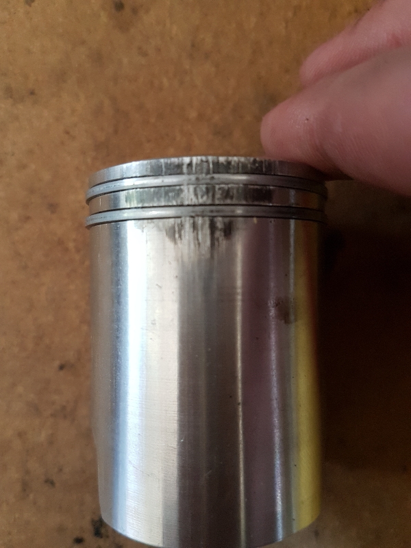

Kolben hat es wohl doch nicht überlebt. Zylinder ist in ordnung.
Am alten Kolben einen Kolbenschliff gemacht so dass auslass und überströmer ganz aufmachen. Läuft nun etwas zu mager 40kmh. Hatte keine zeit mehr zum abstimmen. Der kolben macht bei OT den einlass etwa 2 mm mehr auf als er hoch ist. Ist er mit einem kolbenfenster schneller? Oder was kann ich sonst noch machen?
