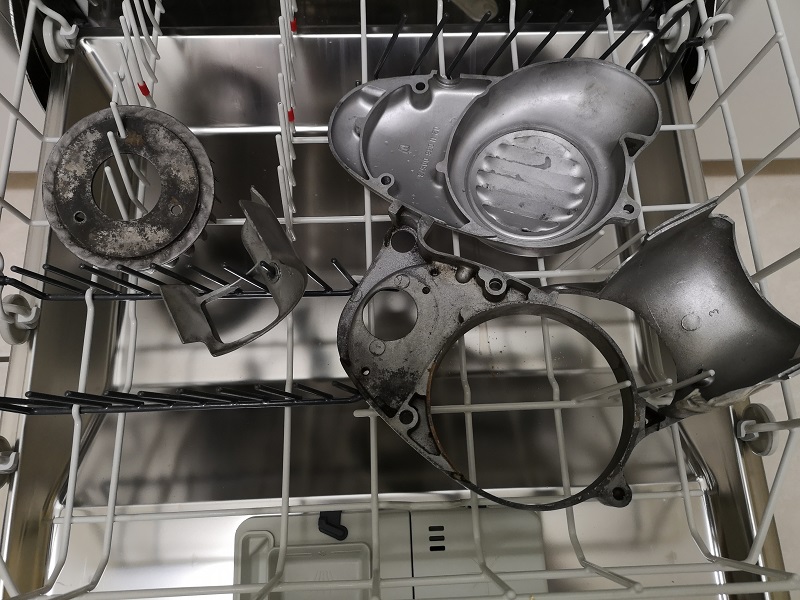

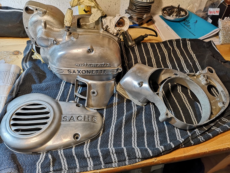

Der Lack ist ab. Der Vorbesitzer des Motors hat sich Mühe gegeben, diesen silberfarbig zu spritzen. Und ich habe mich nun bemüht, die Farbe wieder zu entfernen. Bei einem 53-jährigen Möfi gehört kein neu aussehender Motor :nein: Ist noch nicht ganz perfekt, aber mit etwas Nachhilfe bekommt der wieder seine Patina zurück.
Ich konnte noch die bessere Hälfte davon überzeugen, dass sich eine Abwaschmaschiene nicht nur zum Reinigen von Geschirr eignet 8) . Übrigens eigent sich die Abwaschmaschiene auch super um Helme und Helmfutter zu reinigen.
Kompletter Helm in die leere Maschiene stellen. Nur darauf achten, dass die Wassertemperatur nicht hoch ist, 40°C reichen aus. Nach der Reinigung einfach Helm zum Trochnen nach draussen stellen. Und die Maschiene einmal leer laufen lassen, so wegen Restschmutz :geek:. Habe ich schon mehrmals mit meinen Helmen gemacht, insbesondere nach einer Ferientour zu empfehlen.

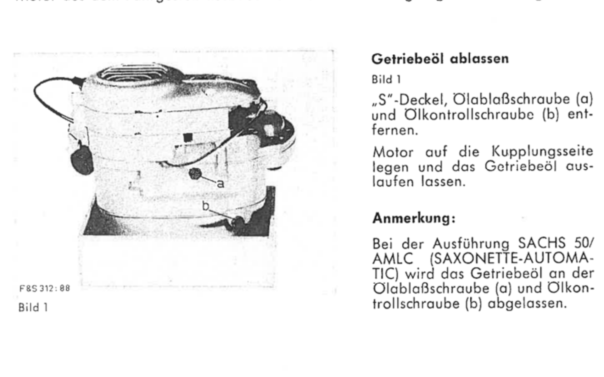

Hier die Lage der Ölkontrollschraube. Beim Sachs 502 hat man 3 Schrauben. Öleinlass, Ölauslass und Ölkontrolle für die Füllmenge.

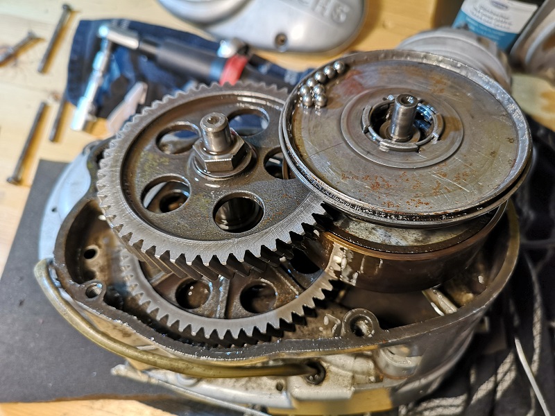

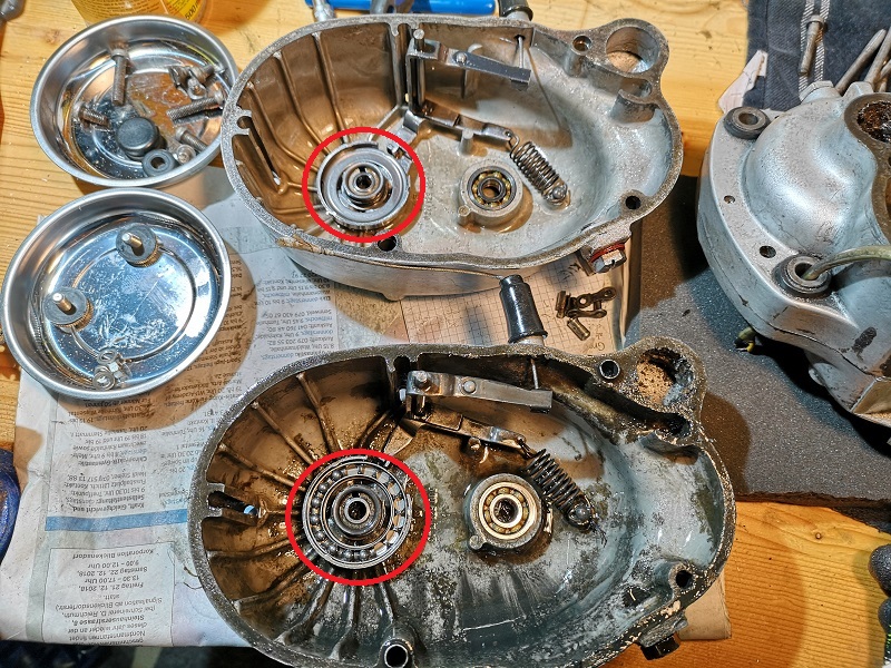

Habe bei beiden Motoren den Gehäusedeckel Kupplungsseite demontiert und bin sehr überrascht:
Beim Originalmotor fehlt die Gehäusedichtung und 8 Kugeln des Lagers liegen auf der Mitnehmerscheibe.
Dafür fehlt beim Ersatzmotor das Kugellager ganz :?
Frage: Braucht es das offene Kugellager (nehme an ja)? Kann man das noch kaufen?

Re: Tuning Sachs 502 AML Automat
Ich kenn die Saxonette nicht, aber ja klar braucht es das Lager, sonst wär ja keins dort. Die losen Kugeln kannst du wieder in den Käfig schnappen.

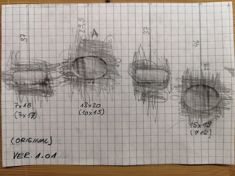

Ich habe mal mit Hilfe der Anleitung von Bikeman ein Portmap von meinem bearbeiteten 41er BadAss-Zylinder erstellt. Dr. Schnauzbart hat ja auch schon einige Portmaps ins Netz gestellt und ich habe die Daten verglichen. Auslass hat noch Potential auf Schnauzbarts 14x24mm. Am Einlass ist wohl das Maximum erreicht, da ich einen 12er Vergaser montiert habe. Vergaser auf 13mm aufbohren ist wohl noch eine Variante.
Kommt aufs ziel draufan.
Wenn nicht mehr rein kommt im einlass, wiso soll dann mehr rausgehen am auslass..? :^^
Aber ja. Etwas mehr liegt da sicher noch drin. Aber nicht vergessen.... du hast keine hubplatte und keinen kolbenschliff... die üs scheinen auch unbearbeitet zu sein :wink: das heisst, deine überströmer sind noch im originalzustand. Was nicht schlecht ist.... aber halt bis ca. 45kmh gut funktioniert. Mehr, braucht mehr. :^^
Bevor du dir den auslass im verhältnis übertrieben vergrösserst, könntest du dir darüber gedanken machen ;)
Und im übrigen..... nur, weil du nen 12er gaser hast, heisst es nicht, dass du deinen einlass nicht noch grösser gestalten kannst. Wiso auch...?
Ich hätte noch einige nachbauvergaser mit 14mm durchlass!!!! Spezial und streng limitierter BadAss artikel!!
