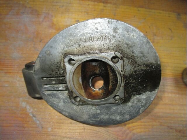

ach ja und fals ihr auf einer inserat seite einen 502 motor seht wo die lamellen nach oben zeigen anstatt nach unten dan habt ihr ihn gefunden
KÄMPFE MIT LEIDENSCHAFT, SIEGE MIT STOLZ, VERLIERE MIT RESPEKT
Re: Hilfe in der Umgebung für sachs 502 ?
... what?red hat geschrieben:wo die lamellen nach oben zeige
schlitze bei der gehäuseabdekung/zündung ..
wen diese kapuut sind ersezt er sie durch lüfterlamellen aus dem baumarkt

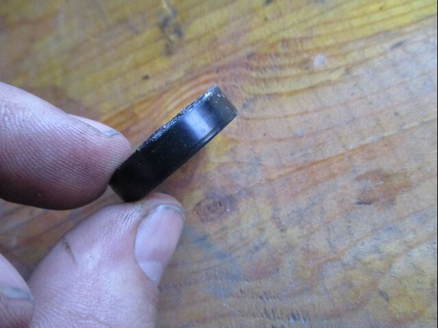

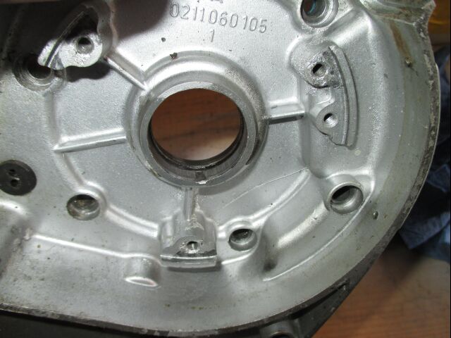

Deshalb habe ich die Notbremse gezogen.
Die Kerbe ist in beiden Gehäusehälften ca 1.5mm !! tief. Die Simerringe hat der Bastler mit
würg fluch
*wiedermal zensierte Fluchwörter die nicht jugendfrei sind* Sekundenkleber ja ihr habt keine Leseschwäche mit Sekundenkleber reingeklebt.
Es ist ein neues Gehäuse in Sicht oder wenn das nichts wird die Sitze ausfräsen und übergrosse 15-32-7 Simerringe montieren.
Zudem steht der Kolben da es der falsche ist (Puch Kolben mit anderer Kompressionshöhe) am Zylinderkopf an. Und das auch noch mit dieser 0.70mm Monsterdichtung Dass der Kopf ansich undicht ist ist ja klar...

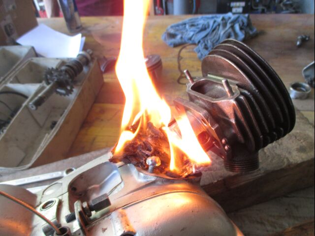

Es ging weiter und hat ein bööööööses Ende genommen wie der ehrwürdige Tom Tigra zu sagen pflegt...
so füürli sind doch immer heimelig
.. was ist passiert?
Es scheint so als ob ihr da einen Brennenden Lumpen im Motor vergessen habt, solltet ihr Korrigieren, ist glaubs nicht so Optimal.

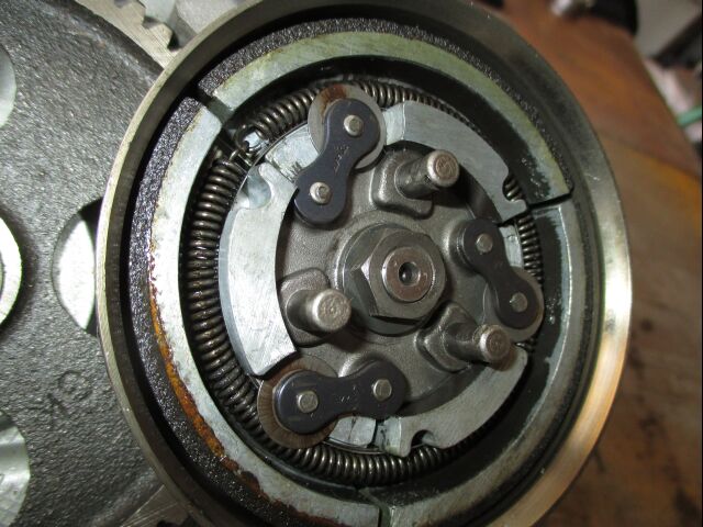

Jääh weisch er hat so e heisse Zündig becho dass er vor Freude het agfange brönnä
- Saxonette Zündung Primär.jpg (19.17 KiB) 3366 mal betrachtet

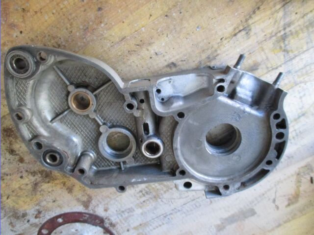

Also dann schliesse ich hier den Maschinentechnischen Teil ab.
Red`s Ersatzmotor war und ist der Hammer. Der Motor ist praktisch neu!!
Alles Original und unverbastelt. Der Motor wurde komplett zerlegt, geprüft, vermessen, die Tretwelle ausgebaut und die Löcher fachlich korrekt verschlossen. Das absolut Coole an dem Motor ist, dass man die Automatik komplett auskuppeln kann wie bei einem HG Motor.
Da sind wir auch schon beim nächsten Hammer... In dieses deutsche Gehäuse passt ohne Anpassungen und ohne zu murren ein 3 und 4 Gang Getriebe rein. Noch Fragen?

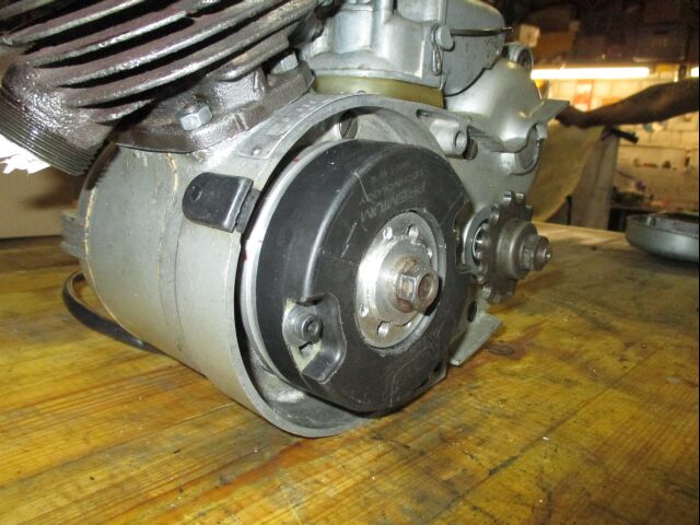

Um dem 2.6 PS Aggregat noch etwas Power einzuflössen spendierten wir ihm noch eine MVT Professional Zündung mit 2 Zündkurven und einem 12 Volt 60 Watt Generator dass der Pfad auch ordentlich erleuchtet wird. Natürlich wurde sie im Babastyle eingebaut dass man jederzeit auf eine normale Unterbrecherzündung zurückkrebsen könnte.

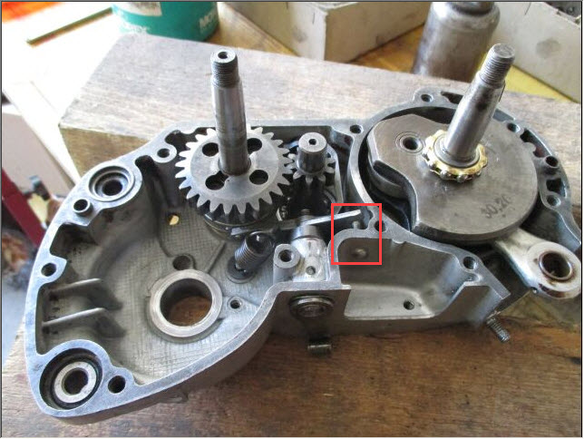

Auf dem untersten Bild ist mir ein Fehler unterlaufen, wegen dem sich das Axialspiel nicht kompensieren liess. Wer findet ihn?
Ist es der Anschlag der Schaltgabel?Babaloo hat geschrieben: Auf dem untersten Bild ist mir ein Fehler unterlaufen, wegen dem sich das Axialspiel nicht kompensieren liess. Wer findet ihn?
Tschuldige, aber ihr habt oben rein geschrieben das der Kolben weil es ein Puch Kolben ist am Kopf ansteht, jedoch haben die Sachs Kolben doch eine Höhere Kompressionshöhe, oder Vertuhe ich mich da?
Ihr seit nahe dran.
Als Tipp ich hab die Tretwelle ausgebaut.
