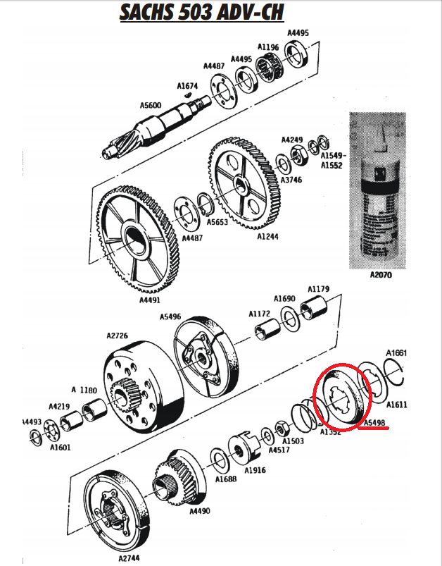

Starterscheibe Pony GTX 503 (Sachs 503 ADV)
Ich wollte eine Starterscheibe kaufen jedoch finde ich keine die passen kann. Kann mir jemand helfen?
- Weiss jemand wo man noch so ein teil bekommen kann?
- Sachs 503 ADV - Kopie.PNG (270.75 KiB) 849 mal betrachtet
Re: Starterscheibe Pony GTX 503 (Sachs 503 ADV)
Keine Ahnung weshalb du noch mehr Geld aus dem Fenster werfen willst aber meinetwegen:
https://www.mofakult.ch/sachs/kupplung/ ... -aal-a2738" onclick="window.open(this.href);return false;
