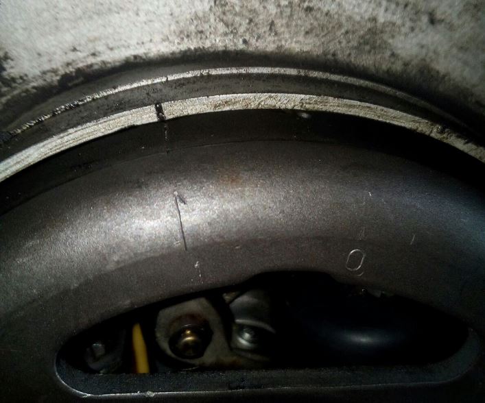

Ich messe es morgen nochmals nach und schreibs mir auf. Noch ne kurze Frage. Bei der Zündspulenabdeckung oder so ist eine 0 und eine 1 eingezeichnet. Was ist was ?Bikeman hat geschrieben:Wie gross ist der UB-Abstand? Was fürn ZZP hast etz?
- Was gehört genau zu was ?
- zündspule snipping tuul.JPG (67.29 KiB) 2075 mal betrachtet
Antworten kostet Nix
Re: 36 Kmh trotz Rennzylinder. Was ist Falsch?
Das 0 oder O ist der obere totpunkt. Dort wo der kolben seinen obersten punkt hat, bevor er wieder zurückfährt. Das 1 ist der punkt, bei welchem der unterbrecher beginnen muss zu öffnen.
Wenn der unterbrecher dies nicht tut, dann ist die zündung falsch eingestellt, was die drehzahl begrenzen kann. Desshalb fragt man dich die ganze zeit danach.

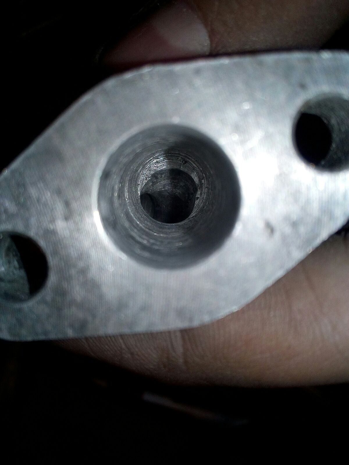

Was ist das?
Was ist das?
- Gussfehler.jpg (44.76 KiB) 2058 mal betrachtet
Das ist ein "Gussfehler". Dicht ist er
Zudem hatte ich an diesem Abend noch was vor.
Das nützt mir leider herzlich wenig, wenn ich nicht deinen genauen Standort kenne.Babaloo hat geschrieben: Du hattest deine Chance bei mir vorbeizukommen
Das hätte man ja klären können. Oder verschieben. Aber rein gar keine Antwort... Nicht so schlimm._Elazar_ hat geschrieben:Das ist ein "Gussfehler". Dicht ist er. Das nützt mir leider herzlich wenig, wenn ich nicht deinen genauen Standort kenne.
Druckprüfung gemacht?_Elazar_ hat geschrieben:Das ist ein "Gussfehler". Dicht ist er

.. das Teil nennt sich Schwungrad.._Elazar_ hat geschrieben: .. Ich messe es morgen nochmals nach und schreibs mir auf. Noch ne kurze Frage. Bei der Zündspulenabdeckung oder so ist eine 0 und eine 1 eingezeichnet. Was ist was ?
.. wenn du das GENAU nach meiner Anleitung machst, dann überprüfst du auch den oberen Totpunkt..Bikeman hat geschrieben:....... da stimmt etwas nicht .. hast du es GENAU nach meiner Anleitung gemacht? Wie gross ist der UB-Abstand? Was fürn ZZP hast etz? ..._Elazar_ hat geschrieben:...Die Zündung ist genau dann maximal offen, wenn die Abdeckung davor ist.....
