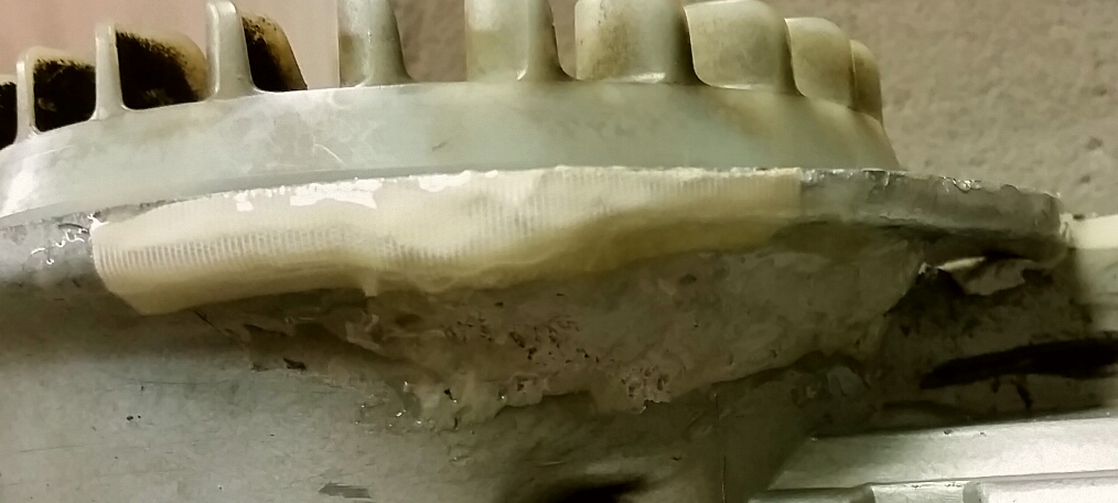

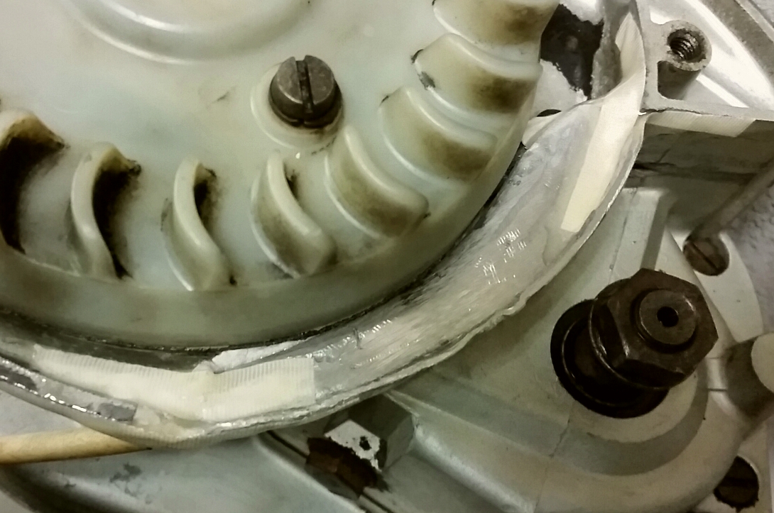

Der beste flick ist es nicht. Doch immerhin 2K und Glasfasern.
Das alu zu biegen und schneiben hat mich fast den letzten nerv gekostet!
Die Lzft sollte nun wieder so ca. Ihren originalzustand haben. Und schmutz kommt da wohl auch nicht mehr viel rein. Sehrgut!
Jetzt brauche ich nur noch einen zyli, der was zieht!
Auf das der Mötcrösser schön zieht!
Irgendwelche Vorschläge?

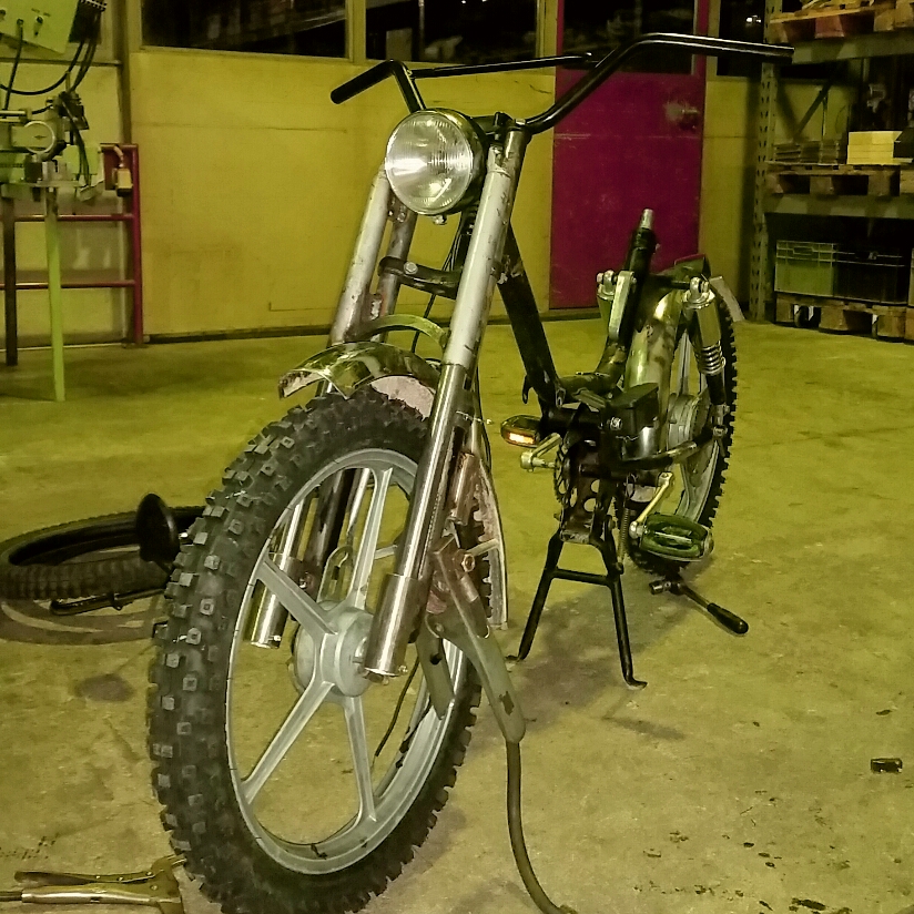

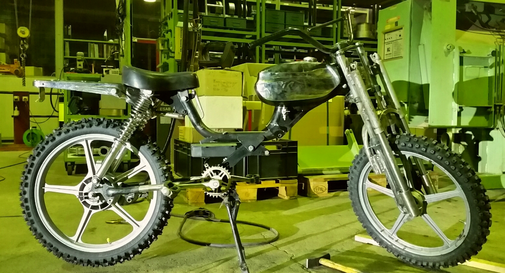

Vielen Dank für dein Angebot. Ich denke aber das ist mir dann doch ein wenig zu viel Leistung. ---- Wenn es das überhaupt geben kann.
Am Rahmen ist heute was gegangen. Wers herausfindet wird mich ev. Als "nicht ganz dicht" bezeichnen.
Der motor ist so 33cm über dem boden. Das ist genug für mich!
Der Ständer erreicht den Boden nun nicht mehr.
Was ist eure Meinung dazu?

Re: Mötöcröss [Bergziegenpony 503]
Gabel verlängert (coole Methode
) und Sattel gephotoshoped
nicht ganz dicht...?
ich hab schon einige kuriose Konstruktionen gesehen... aber die Gabel topt irgendwie gerade alles
da kriegt Upside Down auf einmal ne ganz andere bedeutung

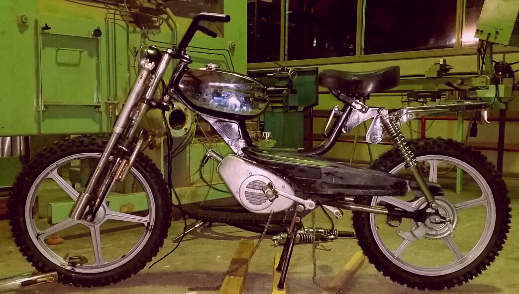

Ja die upsidedown und downsideup montage miteinander kombiniert ist ziemlich verdammt robust!
Photoshopen kann ich nicht gut. Der Sattel War nur draufgelegt.
Heute habe ich moch den Sattel und den Gepäckträger montiert. War scheissaufwendig.
Hier das Resultat. Ich finde man kann damit leben.

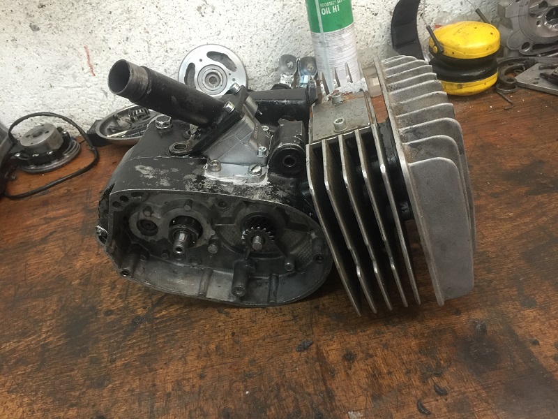

Letzten Sonntag oder so habe ich den HG 503er Motor zusammengebaut.
Ja genau den mit der Klebebandarmierung. Das Zeug scheinnt mir verdammt zäh zu sein! Ich habe beim zusammenbau ein wenig gestresst und den Motor genau auf dem Flick auf dem Tisch abgestellt und ziemlich an der Kupplung rumgemurkst.
Als ich das bemerkte, habe ich schon gedacht: "Das war jetzt aber bestimmt zuviel! Das ist bestimmt gerissen!"
Doch siehe da - nichtmal einen Kratzer. Juhuu!
Für heute steht der Probelauf auf dem Programm.
Das ganze gekabel und die Ketten müssen noch drauf!
Hoffendlicv habe ich an alles gedacht...

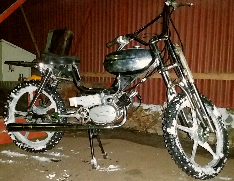

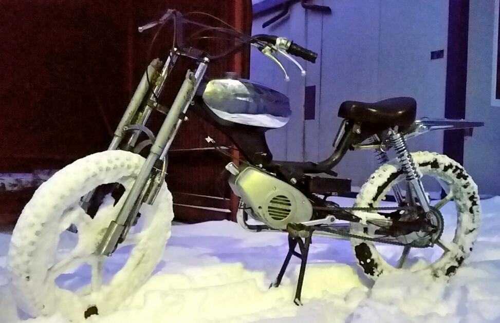

Bin heute gerade fertig geworden mit dem ersten zusammenstellen und testrun des Motors..
Scheinnt alles so halbwegs i.o. zu sein.
Habe das Pferd dann noch ein wenig im Schnee spielen lassen. Ich glaube es fühlt sich wohl in seinem Element.
P.s.
Die Motorisierung ist provisorisch! Da muss sich noch einiges ändrn!
P.s.
- Dominik80460
- Beiträge: 317
- Wohnort: Wila
Kommt da noch ein Reso-Pot hin? Proma cc kann ich dir empfehlen für 50ccm
