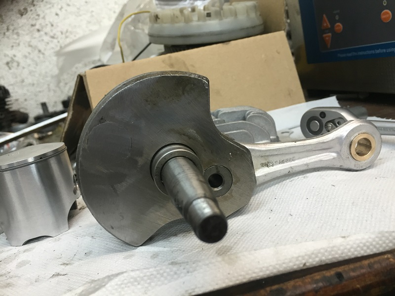

UPDATE!!
Heute gings ziemlich vorwärts, jedoch fast soviel wieder rückwärts :cry:

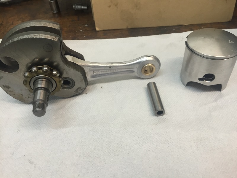

Ich habe die Bronzenbüchse gedreht, die auf anhieb das passende Mass hatte. Sie wurde danach eingepresst und sitzt!....soweit sogut.
Kurbel mit kolben.jpg (125.02 KiB) 3197 mal betrachtet
Das Ausreiben auf der Fräsmaschine stellte ich mir nicht so problematisch vor......die Frage war nur wie ich die komplette Kurbelwelle so aufspannen kann, dass das Pleuelauge mit der unteren Pleuelbohrung überreinstimmt.
Schlussendlich musste ich die Kurbelwelle voneinander Pressen, sodass ich das Pleuel alleine spannen kann.
Nach etlichen spannversuchen konnte ich das Ding ziemlich genau aufspannen und schoss mit der 10H7 Reibahle hindurch :D
Bronzenbüchse war soweit fertig, danach presste ich die Kurbelwelle wieder zusammen mit neuem Lager und Bolzen. Irgendwie ging es mit 5 Tonnen zusammen, jedoch ein bisschen zu viel zusammen.
Nun bring ich die Kurbelwelle garnicht mehr voneinander.....12Tonnen waren so ziemlich das höchste der Gefühle was ich mich traute. Habt ihr noch eine Idee?
Provisorisch habe ich dann meinen letzten Motorblock zerlegt und die Bronzenbüchse umgepresst, dass ich weiter machen kann.
Der Kolbenbolzen sitzt perfekt :wink:

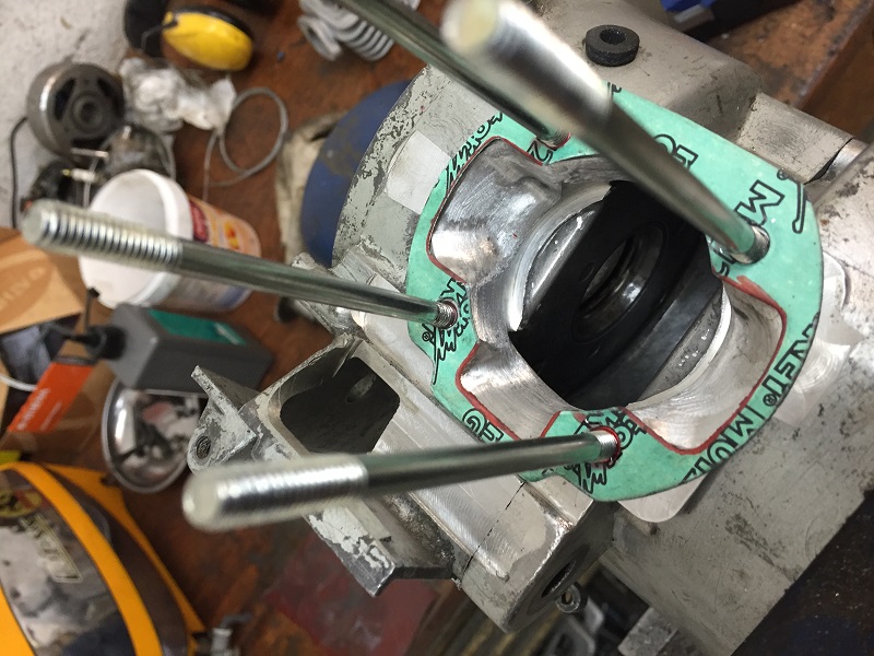

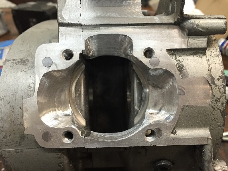

Anyway...Die Hubplatte wurde heute Gefräst und ist soweit fertig, zudem habe ich mich dazu überwunden die riesigen Überströmer im Motorblock anzupassen. Ich wollte das ganze ohne Durchbruch und Gebastel mit Kaltmetall so musste ich sie relativ steil gestalten, was aber glaub kaum Einfluss auf die Leistung haben wird.
Beim Boysenport oberhalb vom Zylinder war es auch relativ knapp da man dort fast in eine Bohrung für die Motorenschrauben geriet...ein Loch dort wäre Fatal gewesen daher habe ich lieber ein bisschen ein kleineren Kanal gemacht ;)
Die Stehbolzen wurde noch verleimt sodass sie einbisschen mehr Zugfestigkeit haben.

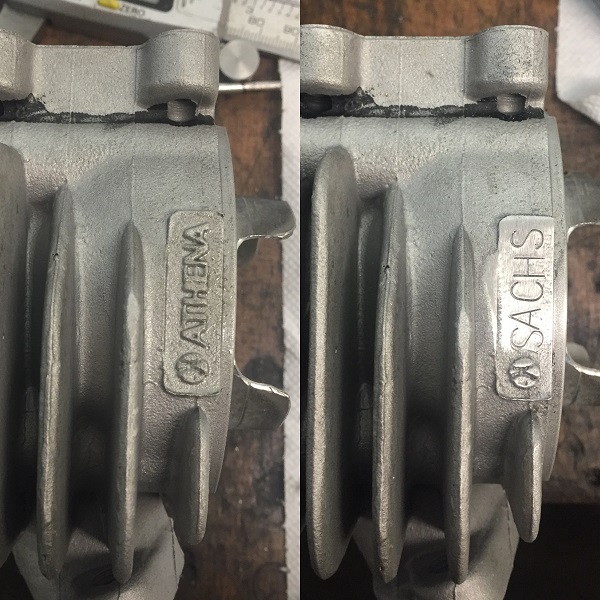

Und aus dem Athena Zylinder wurde ein Sachs Zylinder....gell Herr Polizist...muss ja Original sein wenn da Sachs steht :^^

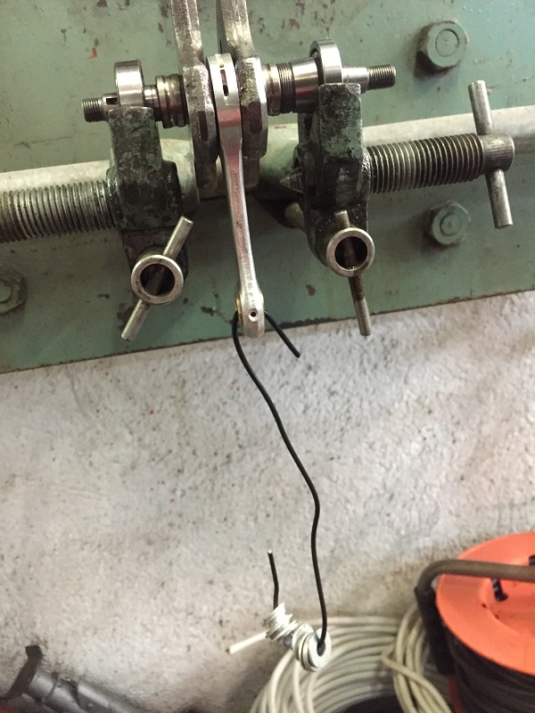

Ich lasse mir bei dem Motor ziemlich Zeit und mache die Sache sauber....daher möchte ich noch die Kurbelwelle
so genau wie möglich auswuchten. Das Wuchtverhältniss lässt sich mit folgender Formel berechnen :
(Mastergewicht + HälftePleuel) / (Kolben + HälftePleuel) *100 = Wuchtfaktor
HälftePleuel = 29.6Gramm
Kolben (Inkl Bolzen,Ringe,Clips) 93.2Gramm
Master Gewich = 12,3gramm
Das würde bei mir ein Wuchtfaktor von 34% ergeben.....ist ziemlich schei**e....man sollte sich an 50-60% Wuchtfaktor orientieren
Das Mastergewicht konnte ich leider nicht so genau ermitteln...dies ist nämlich das Gewicht, dass man ins Pleuelauge hängt bei dem die Kurbelwelle in jeder Position stehen bleibt.
Ich habe dazu 2 Lager genommen und die Kurbelwelle in die dazu gemachte Halterung gelegt. Da aber die Lager einen gewissen Widerstand haben kann ich es nicht wirklich genau ermitteln.....komisch ist auch, dass sie mit nur 12,3gramm schon stehen bleibt...die Stahlpleuel Kurbelwelle blieb erst mit viel mehr Gewicht stehen.
Habt ihr Ideen wie ich dieses Gewicht noch Prezieser ermitteln könnte?....in die Spitzen spannen kann ich sie nicht, da sie keine Bohrungen auf der Seite hat.
Welchen Wuchtfaktor ich anstreben soll bin ich mir auch noch nicht ganz sicher....im Internet findet man Werte von 30%-75% :facepalm:

Dominik80460 hat geschrieben: .. Und aus dem Athena Zylinder wurde ein Sachs Zylinder....
.. hoffentlich mit den Schlagzahlen richtig draufgebengelt ... :^^
Dominik80460 hat geschrieben: .. Ich habe dazu 2 Lager genommen und die Kurbelwelle in die dazu gemachte Halterung gelegt. ..
.. wie sieht die Halterung aus..? wenn du zwei Bleche aufstellst und die Welle drauf drehenlässt, solte das problemlos gehen

Die Halterung war ein 3-Eck bei dem ich die Lager reinlegen konnte....das Problen an den 2 Bleche zum abrollen ist, dass diese ziemlich genau in der Waage sein müssen.......kann ich aber mal versuchen :)

UPDATE

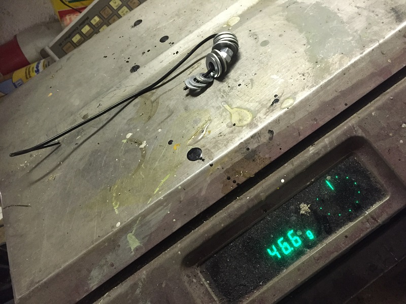

Heute Abend habe ich noch die Kurbelwelle ausgewuchtet, da ich einen Wuchtfaktor von 50% erreichen wollte habe ich ein Mastergewicht von 46,6gramm errechnet.
Die Grundformel war ja : (Master + 1/2 Pleuel ) / (Kolben Komplett + 1/2 Pleuel) * 100% = Jetziger Wuchtfaktor
Will ich aber das Mastergewich ausrechnen welches ich Schlussendlich bei jeder Position anhängen kann, muss ich die Formel nach "M" (Mastergewicht) umstellen :
PL= Halbes Pleuelgewicht
K= Komplettes Kolbengewicht
Wx = Wuchtfaktor
(M+PL) / (K+PL) = Wx
M+PL = Wx * (K+PL)
M= Wx*(K+PL) -PL (PL Lässt sich streichen)
M = Wx * K
In meinem Fall also 0.5 * 93.2Gramm = 46,6gramm
Hänge ich nun dieses Gewicht ins Pleuelauge, muss sie in jeder Position stehenbleiben, was sie natürlich noch nicht tut.
Also habe ich aus Stahl52 zwei Ruggeli gedreht welche ich zuerst berechnet habe, wie schwer bzw. wie Breit diese sein müssen.
(Ps : Die 2 Bohrungen in den Kurbelwellenwangen habe 2 verscheidene Durchmesser) :facepalm: :facepalm:
Ich habe dann je 6,20mm breite Stahle eingepresst.
Danach die 46,6gramm Gewich angehängt und siehe da :shock: sie bleibt perfekt in jeder Position stehen :surprised: ......ist glaub das ist das erste mal, dass die Praxis mit der Theorie überrein stimmt :D
Eine Kurbelwelle kann man jedoch beim 1 Zylinder ohne Ausgleichswelle nicht Vibrationsfrei kriegen jedoch ist eine 50%ige Wuchtung sicher besser als eine die bi 30% liegt....Wie es sich fährt werde ich dann Berichten :)

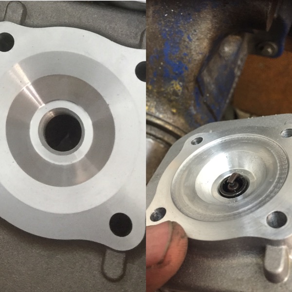

Update!!

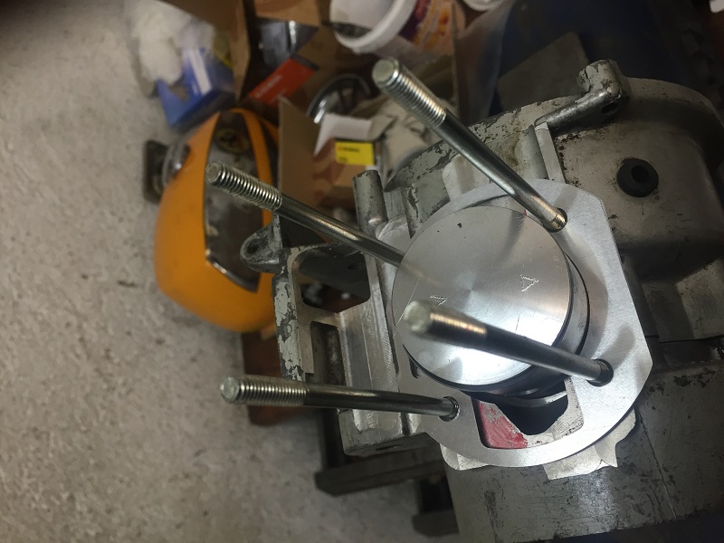

Heute hatte ich nur kurz Zeit um was zu machen.....Zylinderkopf wurde 1mm ausgespindelt da der Zylinder so viel wie möglich gesenkt wurde.
Darauf habe ich die Verdichtung berechnet.....15,6:1....Ein bisschen zuhoch obwohl ich die Kompression amSchungrad jetzt nicht als abartig empfinde. Komisch ist auch, dass im Beschreib vom Zylinderkit eine Quetschkante von 0,9mm optimal seie und die Verdichtung 15,3 :1 ist.....aber da klopft doch der Motor schon lange?! Ich habe gelesen, dass aus einer 15:1 verdichtung bei hohen Auslass Steuerzeiten plötzlich eine viel kleiner Verdichtung herrscht.....doch das ist doch völliger Bockmist?! das Gemisch wird ja trotzdem mit so viel Druck verdichtet egal ob darauf der Auslass früher oder später öffnet...Was meint ihr dazu? ich wollte eigentlich eher eine 12:1 Verdichtung anstreben!
Steruzeiten habe ich nun Folgende gemessen :
Auslass : 178°
ÜS : 120°
Einlass 200° bzw durch die Boysenports 360° :)
Va : 29°
Geplant
Qk : 1,2mm
Verdichtung : 12:1
Nun fehlt noch die Lackierung, dann könnte ich den Motor zusammensetzen....Kupplung und Ansaugstutze kann ich später noch machen
