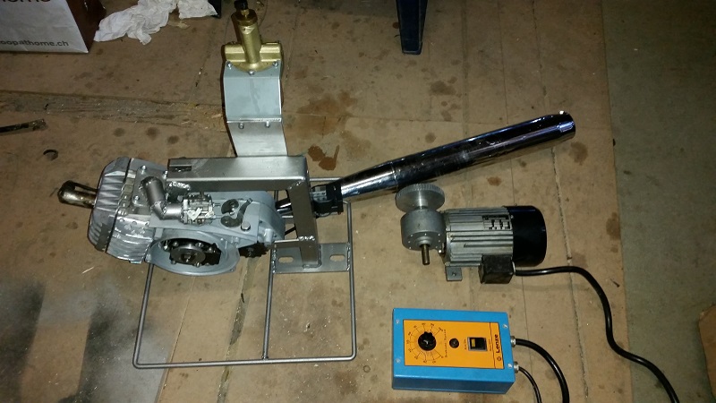

In den Sommerferien, bzw. die letzte Woche, hab ich wieder etwas weiter gearbeitet. Erste Startversuche mit der Bohrmaschine sind gescheitert, liegt wahrscheinlich am Membranvergaser bzw. dessen Einstellung..
Da mir das iwie zu blöd ist immer mit der Bohrmaschine zu starten und ichs mir auch nicht leisten kann ne Bohrmaschine zu schrotten, bau ich mir jetzt nen Elektromotor dran, so kann ich den Motor drehen lassen und gleichzeitig den Vergaser einstellen etc. Ich weiss nur noch nicht ob das gut kommt.. ich will ihn mit 10 Zähnen auf 15 übersetzen, so muss der Motor etwa 400 upm machen um ihn 'anschiebgetreu' drehen zu lassen.
Hat Jemand schon Erfahrung damit gemacht? Und was haltet ihr davon? :mrgreen:

Das ASS dunkt mich viel zu Strömungsunfähig und zu lange :/

Mit der Kühlung habe ich zweifel ob das so funzt. Bei meinem sachsarelli Motörli hatte ich am anfang auch kühlrippen abgefräst bis er unter die verschalung passt beim ersten run nach 1km schon angeklemmt weil er überhitzte. Habe ich noch einen gekauft dann mit lüftergehäuse und ori lüfterrad….ging schon besser aber war immernoch zu heiss. Nun habe ich ein neues Lüfterrad gefräst mit welchem ich die Temperatur ,,relativ,, gut runter bekomme. Der entscheidende unterschied ist allerdings das mein Zylinder für Gebläse gemacht ist … deiner nicht. Mann muss auch ansprechen das die originale kühlung für gerade mal 2 ponys ausgelegt ist und da der Zylinder schon rellativ warm wird. Wenn du nun das 3 fache an leistung hast hast du auch die 3 fache verlustleistung...

Die Kühlung passt hoffentlich schon so, sonst muss ich mir eben was anderes einfallen lassen..
Der Ass ist so kurz wie eben möglich bei meiner 'Idee', aber im Moment muss er nur mal anlaufen.. bin noch nicht auf Leistung aus..
Und was haltet ihr von meiner Idee mit dem Motor?

Wirklich eine Gute idee aber bis zum ende wirds noch ein langet weg :) aber das endprodukt wird der hammer!
Re: Wolf im Schafspelz: Sachs 503 goes Italkit
Das mit dem Elektro motor ist eigentlich ne gute Idee, wie willst du ihn mit dem Motor verbinden? Und du musst dir noch was überlegen das du den Elektromotor iw. wieder abhängen kannst sobald der Motor läuft, sonst überlebt der E-Motor nicht so lange ;)

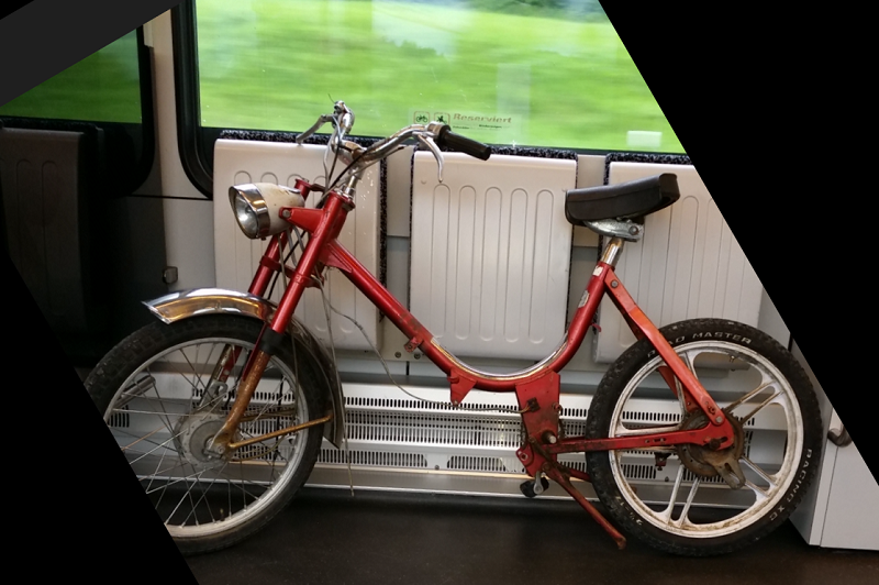

Heute hab ich den passenden Hödi abgeholt.. :thumbup
Ich werd ihn wohl fahrbar machen und anschliessend zu iwas umbauen in Richtung Cofferacer, Bobber, ... Ich weiss nur noch nicht was, sollte nicht zu Mainstream sein.. also falls Jemand Ideen hat :hi:

Sehr sehr schön! N' Coffeeracer ware nur geil wenn du ne Stange Zwischen Sattel und Steuerrohr schweisst und dann ne Sitzbank und Gerader Tank ;)
Cooles Hödi und Transportmittel :thumbup
