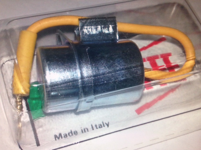

Derjeneige welcher die Vollrevision des Motors gemacht hat, meint der Kondensator geht oder geht nicht.
Ist das korrekt oder gibt es auch geht mal gut dann mal wieder nicht so?
Anbei noch ein Bild vom verbauten Kondensator (soll Original Piaggio sein).
Habe den Abstand der Zündkerzen-Eletroden wieder auf 0,25mm reduziert, so macht es fast keine Mucken mehr.
Soll Original Piaggio Kondensator sein

Die Aussage, dass ein Kondensator geht oder nicht geht ist schlicht falsch.
Das ist kein original Piaggio Ersatzteil, ist ein Nachbau.
Zur Marke und dessen Qualität kann ich jedoch keine Aussagen machen.

Wo kann ich die guten Kondensatoren (Originale) kaufen?
Bei den Schweizern Websites sehen alle so aus wie den den ich als Bild gesandt hatte
Re: Zündkerzen Elektronenabstand
Die Effe Kondensatoren funktionieren für Piaggio, ich hatte noch nie Probleme damit, aber möglich ist alles.
Da gibts bei den Bosch TschingTschong-Nachbauten mehr Quatsch zu kaufen.
Da die Zündspule extern angebracht wird, muss der Kondensator nur die primäre Erregerspannung aushalten, sprich ist "easy life" für den.
Ich würd den Fehler mal bei Zündungskabeln suchen, die an der KW-Achse scheuern oder ne andere Zündspule verbauen (die grosse externe).
Kann sein, dass die nen Schluss hat und bei steigender Frequenz bzw. Drehzahl immer wie übler durchschlägt.
