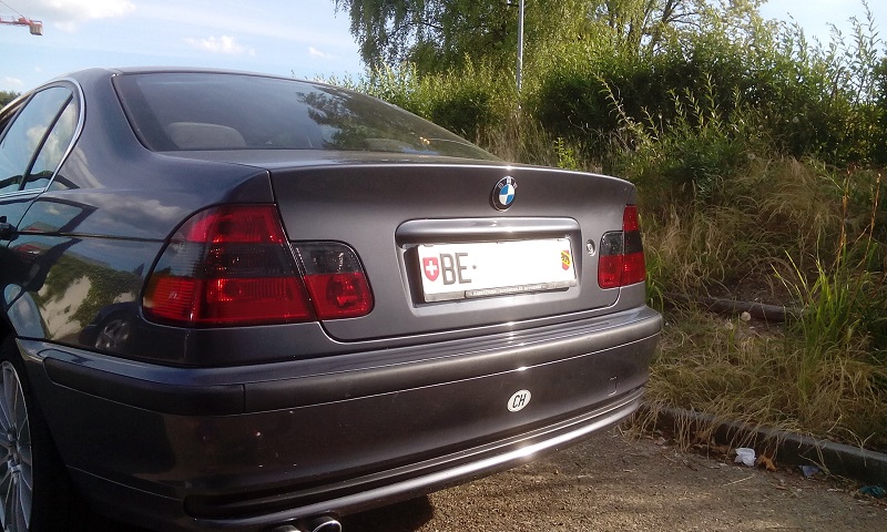

Re: BMW 325xi E46 "360 Nero-Facelifted"

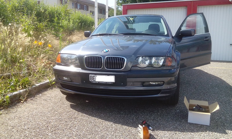

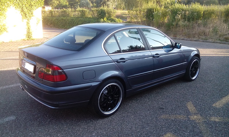

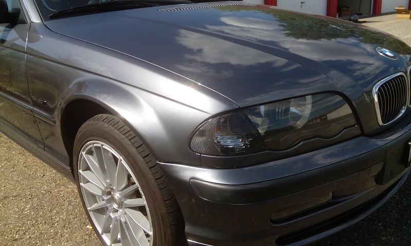

Die gelben 90er Jahre Blinker haben mich aufgeregt, deshalb habe ich heute kurz rundum n Nero-Facelift draufgeknallt.
Besteht aus schwarzen Frontblinkern, Seitenblinkern und schwarzen Heckleuchten. Alles im Rahmen der StVo.

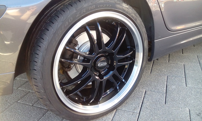

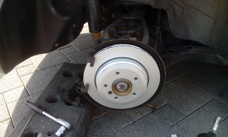

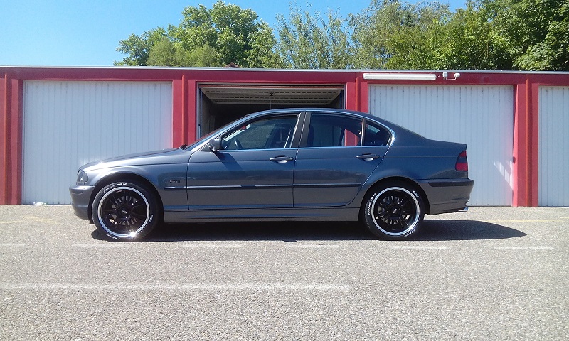

Bei BMW neue Bremsen geholt und verbaut. Danach kamen Feeeeeelgeeeeeen drauf :mrgreen:

Nicht so mein Favorit die Felgen aber schlecht sieht nicht aus .Jedem das seine....
Nur noch nen halben Meter runter und dann sieht das ganz hammer aus :wink:

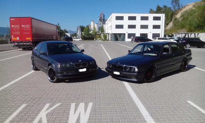

Heute noch die Pneubeschriftungen angemalt und mit dem Bruder n Foto gemacht:

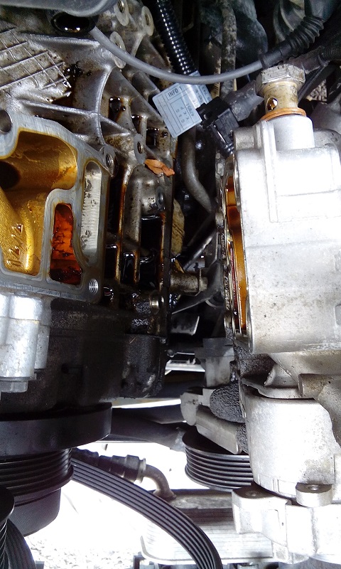

Freitag auf der MFK die Felgen eingetragen und gleich noch einen reingeknallt bekommen:
Code: Alles auswählen
Schwerer Mangel: Umweltbelastung, Ölverlust Motor.
Tatsächlich, saut Motorenöl und das nicht zu knapp - peinlich!

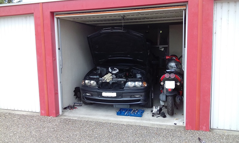

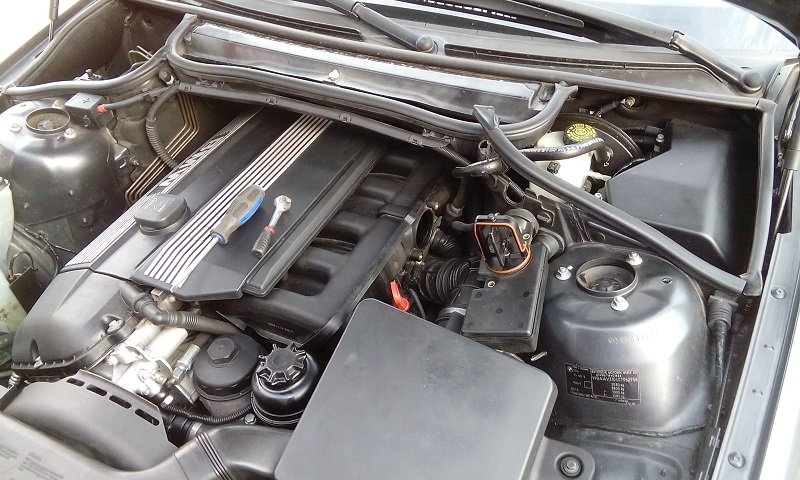

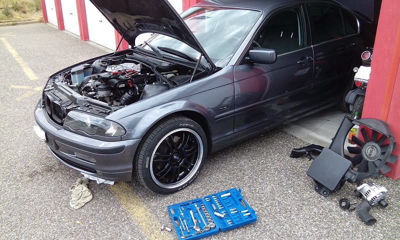

Das hiess alle Unterfahrschutzbleche demontieren, alle Riemen mit Spannrollen entfernen, Servopumpe raus, Servobehälter weg, Alternator und Luftfilter raus.
Danach den Übeltäter (Ölfiltergehäuse-Dichtung) entfernen und Ersatzteilliste schreiben. Bevor Blutdruck und Puls weiter stiegen, wurde die "Beer-Time" eingeläutet. Feierabend...
