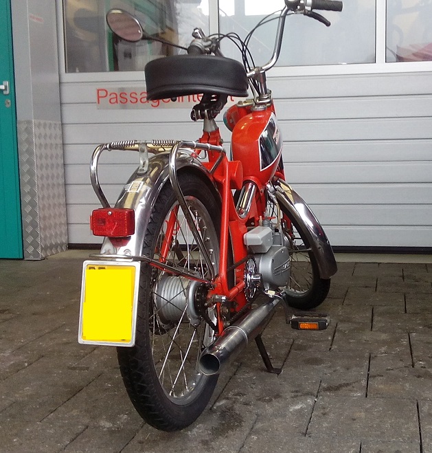

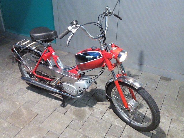

Auf den Fotos siehts aber perfekter aus, als es ist.
Chrom und ähnliches ist top, aber der Rahmen hat schon ein Wenig gelitten die Jahre...Habe n paar Farbplatzer im cm2-Bereich.
Unten beim Zentralständer sind die ersten 6cm farblos - einfach abgeblättert :facepalm:
Aber der Rahmen rostet nicht, also lassen wirs so. Technisch ist das Fahrzeug wieder voll betriebsbereit.

Super Arbeit!
Aber was ist denn das für ein Auspuff ? Der sieht ja von hinten ganz Leer aus.
Re: 2_Strokers Perle: Rixe 503 2AL/CH
Es gibt/gab meines Wissens 4Stk. Ab10023 Auspuffe:
- Mit Flöten Endstück (502 und ur-503)
- Mit Bonanza Endstück
- Mit langem Endstück (der ist jetzt montiert)
- Mit kurzem Endstück (gibts noch zu kaufen).
