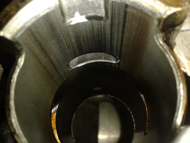

Zylinder Kratzer logischerweise auch Einlassseitig :facepalm: ansonsten Top-Laufbahn! :O.O
Was meint Ihr zu dem ? Any idea's?
Gruess Johnny :P
Nothing runs like a DEERE!
Re: Mogelpackung aufarbeiten - Need help!
kolben :arrow: ev. zu scharfe einlasskannten...
Luftfilter :arrow: zylinder gefeilt? dann haste zu viel rückstoss, das Benzin verdunstet zum grössten teil, was übrig bleibt ist das Öl.
ansonsten kann zu viel kolbenspiel die ganzen Probleme erklären :wink:
EDIT: zu langsam...
schaut jedoch jetzt nicht mehr nach scharfen kannten an :?

Nö Zylinder ist nicht gefeilt. Neuer Kolben? :oops:
Werde Morgen mal noch genau ausmessen, wegen dem Kolbenspiel. War heute viel zu müde... konnte kaum noch die Augen offen halten. Morgen weiterarbeiten.

Ich habe zwei solche Motoren zuhause beide sind beim Einlass auch so Verkratzt aber laufen Tip Top bei einten habe ich sogar schon einen neuen Kolben rein Getan und Fein Gehohnt. Ergebnis wieder Verkratzt Kolben+Laufbahn aber nur beim Einlass.....
Ich würde es so lassen.

Ok danke dir! Indemfall eine Macke dieser Motoren :?

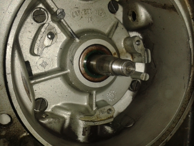

Also der Fight zwischen mir und dem sturen SImmerring hat begonnen. Bis jetzt: Kein Erfolg!
Simmerring voher!

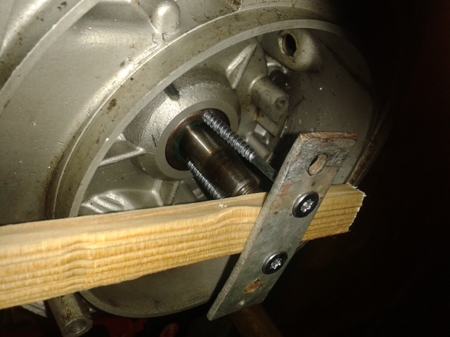

Löcher gebohrt, danach schrauben reingedreht und mit der Klemmzange an der Schraube gezogen. Ergebnis: Keine Chance! :facepalm:
Danach hab ich mir eine Konstruktion überlegt, und diese gebaut. Ergebnis: Entäuschend! :facepalm:
Spoiler für Eigenkonstruktion "Abzieher":
Danach sogar mit Heissluftföhn noch gewärmt. Doch das änderte an der Sache nichts! :spassbremse:

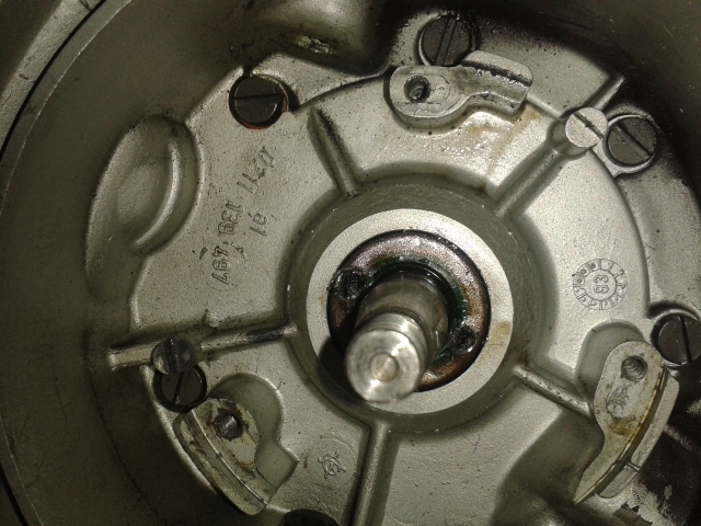

Danach mit einem Schraubendreher ein wenig ins Loch, und dann mit Hebelwirkung rausdrücken. Ergebnis: :facepalm: (If you know what I mean?!)
So siehts jetzt aus. Kennt jmd. noch eine Vorgehensweise? Gibt's einen Abzieher?
Gruess Johnny und Danke für die Antworten!
P.s ja es ist ein Bastel... Aber wer bastelt nicht, der sich auch einen kleinen Töfflibub nennt?! :^^
Re: Simmerring Sturrkopf -.-'
Heisluftföhn+wd40+S-Konstruktion = Flupp!
JohnDeere.freak
Beiträge: 898
Wohnort: SG
Beitrag von JohnDeere.freak »
Was ist eine S-Konstruktion? :oops: Kann im Google nichts verwertbares finden.
Mario hat geschrieben:Heisluftföhn+wd40+S-Konstruktion = Flupp!
.. word..
und da du jetzt Metallspähne drin hast, MUSS das Teil raus
deine Schraubenkonstruktion :thumbup
Sorry war zu kurz gefasst
JohnDeere.freak
Beiträge: 898
Wohnort: SG
@Bikeman: Ja klar... bevor der Simmering nicht draussen ist wird nicht aufgegeben! :chop:
@Mario: Ah okay, werd' morgen mal mein Glück versuchen. Das Gefährliche daran ist einfach, dass man so hinten ins Lager bohren könnte.
Habe mal von Hand die Schraube leicht reingedreht, um zu sehen wie viel Platz ich dahinter habe. Und davon ist wirklich nicht viel überig.
Wenn man einfach die Schrauben anzieht, bohr man hinten schön ins Lager... 70mm Schrauben sind hald schon bisschen Gross :facepalm:
Habe aber nichts kleineres.... Ausser zu kleine...
Thx.
nimm das zeug auseinander... ist besser...
erstens ists bei den Gehäusen razfaz wieder zusammen... und zweitens... du wechselst ja auch keinen Luftschlauch, wenn dein Rad noch verbaut ist :facepalm:
