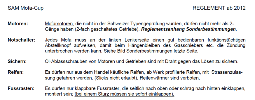

die ablass-schraube muss mit draht gesichert werden und die 2 schrauben wo die bremszange halten
greez

Muss man die scheibenbrems schrauben noc sicher ? Dachte nur noch die öl ablassshraube?

Jop dort wo die bremszange mit 2 schrauben befestigt ist, muss sie mit draht gesichert werden!

im alten reglement ja, im neuen weiss ich es nicht

sorry für den dp :wink:
römu du hast recht
steht beim bild unter "sichern"
sam reglement.png (195.71 KiB) 1430 mal betrachtet

Ha i ha rächt gha :)Stopp muetere verbauen das reicht :)

Nach dem ex IG-Mofareglement, wäre es aber so, dass beide Sachen gesichert sein müssen ;)

Wollte ich auch gerade sagen an den Rennen der Ex-IG-Mofa musste Ölablass und Zangenhalterung gesichert sein. Jedoch bin ich das letzte Rennen in Roggwil auch ohne Gefahren hat doch nieman mehr interessiert... Gruss
