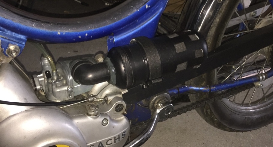

dieses Mal eine Voll-Plastikversion, damit Addy lästern kann :^^ .. Probefahrt war letztes Wochenende.. 160km .. Das Teil läuft einfach gut :thumbup

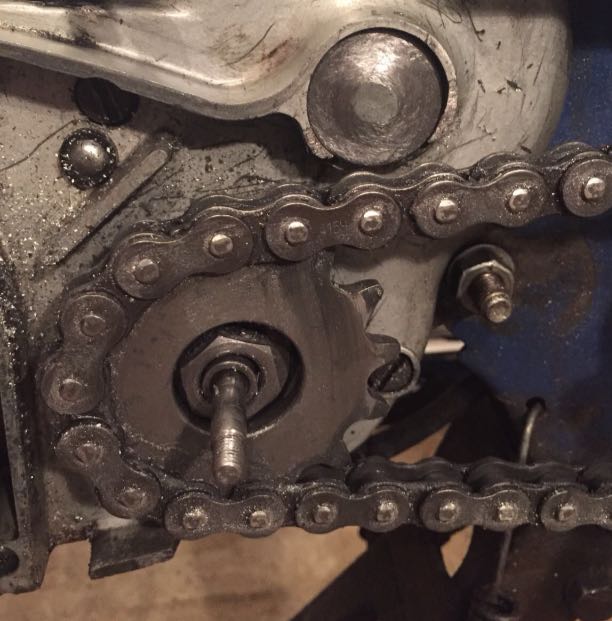

Was ist hier falsch ?

Die qualität :^^

"Schaltmütterli" abvibriert?

Dem Ritzel wurde wohl übel, Bruch rund um die Verankerung des Wellensitzes?
Wie Addy sagte, falsche Qualität!!??

Dreimal falsch :^^ ... Ritzel ist 100% ok..
Mutter hat sich gelöst .. Dank dem 3-Gang-Gebläse konnte sie aber nicht runterfallen .. das Ritzel hat aber rumgeiert ... die Kette hat das Gebläse innen angeschliffen und das Deckeli auf der Tretwellenöffnung rund gedengelt

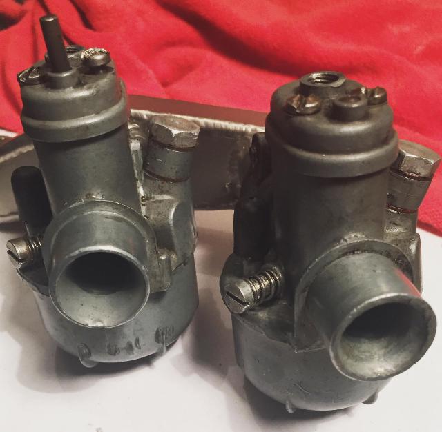

Wieder Doppelgaser?
Re: Das Gotlett - Rixe goes Pimp
Ja aber sicher :thumbup

Wenn Du die Vergaserschieber über ein Joch betätigst und einem Vergaser eine stärkere Feder verpasst (oder das Joch asymmetrisch machst), hast Du quasi einen Registervergaser, das käme der Gasannahme evtl. zugute.

Oder manchmal nutzt er die kurze und manchmal die lange ansaugresonanz :lol:

Gute Idee Kusi... ich mach sie aber unabhängig steuerbar, bzw einen analogen Registervergaser :thumbup ...
Und yup Addy .. vorne kommt ein 12er Gaser für Speed .. hinten ein 15er für Bums ... 8)
