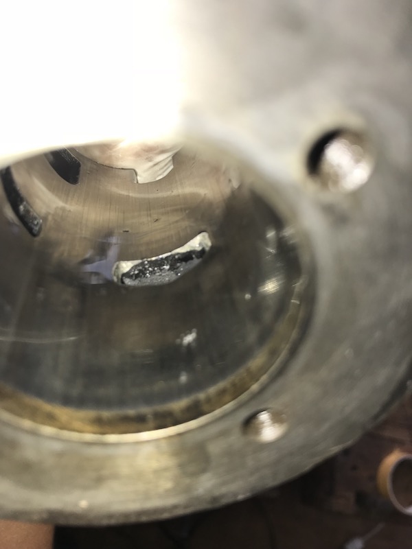

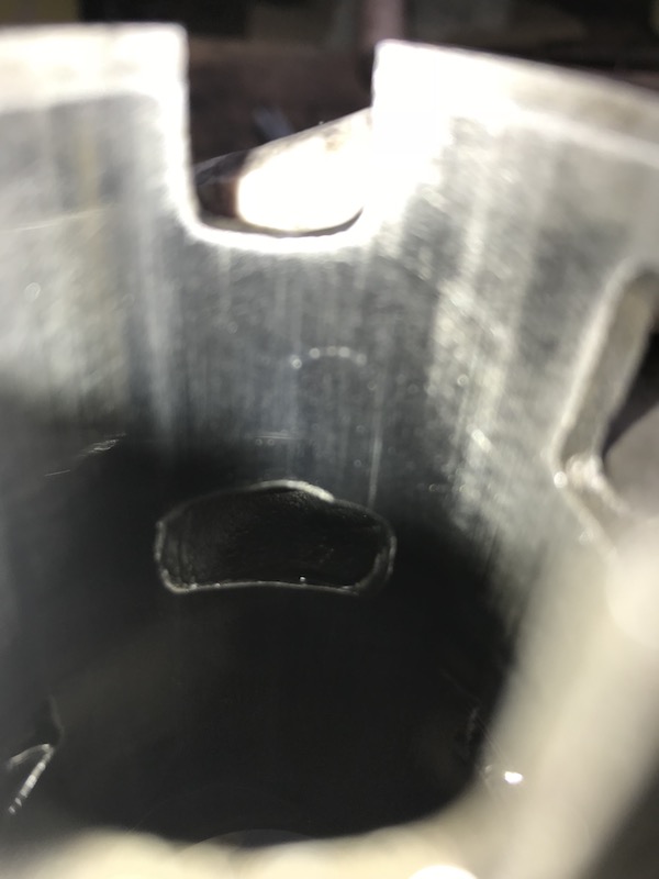

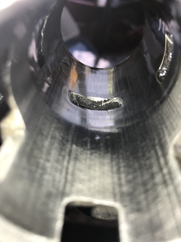

Habs mal gewagt und Einlass und Auslass etwas verbreitert. Ausserdem wollte ich die Zündung auf 16° einstellen.
Beim Dremeln liefs nicht schlecht, beim Auslass hatte ich einen kleinen ausrutscher ist aber nichts schlimmes. War vorsichtig und traute mich nicht zu viel weg zu nehmen. Bei der Zündung habe ich den UB auf 0.45mm eingestellt und danach vergessen die Zündung auch noch einzustellen
lief also beim Startversuch richtig kacke
also schnell richtig eingestellt und siehe da: es schnurrt
Max speed war 37 km/h
nach ca 5 min musste ich an einer Kreuzung anhalten und als ich anfahren wollte ruckelte es nur lahm vor sich hin, auch im 2. Gang noch. Bei Vollgas war es weg (dauerte aber ne ewigkeit bis er Vollgas fuhr...) zu hause wollte ich es noch als Audiodatei aufnehmen und dann ist er abgestorben
Liegt das an der Zündung? Habe ich vielleicht die Schrauben nicht richtig angezogen
Kann leider gerade nicht nachschauen, muss im Haushalt helfen
Oder liegt es daran dass ich gedremelt habe??

tönt für mich nach Zündungsausetzern .. ist ja auch kein Wunder, wenn du einfach so es bitz einstellst und die Hälfte vergisst
Such meine Anleitung und mach es GENAU wie beschrieben
Porting .. nicht schlecht für den ersten Versuch .. weitermachen ..
Vergaser .. tönt nach Gebastel (und nach nem neuen Vergaser) .. laufen sollte er trotzdem ..

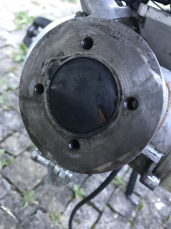

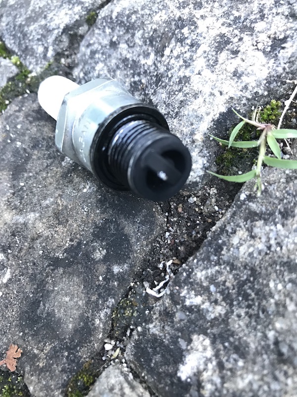

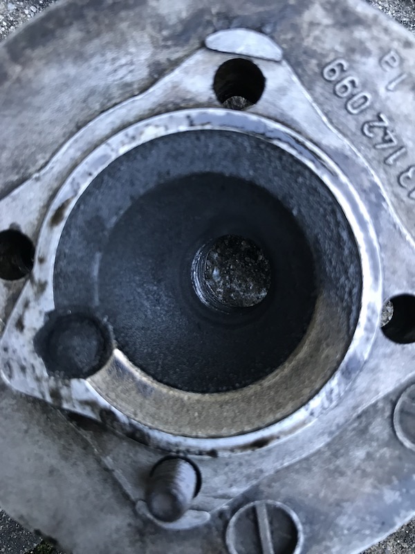

Ich denke auch, dass es an der Zündung liegt. Brennraum ist komplett schwarz, auf dem Ständer dreht er hoch aber sobald ich anfahren möchte verreckt er schier und ruckelt und tönt wie wenn er husten hatBikeman hat geschrieben:tönt für mich nach Zündungsausetzern .. ist ja auch kein Wunder, wenn du einfach so es bitz einstellst und die Hälfte vergisst ..
Zündung habe ich eingestellt nach deiner Anleitung. Der UB öffnet bei M, also so wie original. Ich kann aber die Zündplatte nicht mehr verdrehen um weniger Frühzündung zu bekommen
Dann liegt das Problem also nicht am PortingBikeman hat geschrieben:Porting .. nicht schlecht für den ersten Versuch .. weitermachen ..

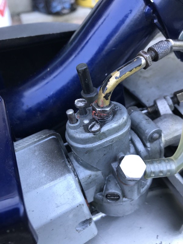

Hier noch der Vergaser...Ist wirklich schrott, ein Gewinde nach dem anderen verreisst und der Lufi ist auch schrott, der schmilzt und hat risse
