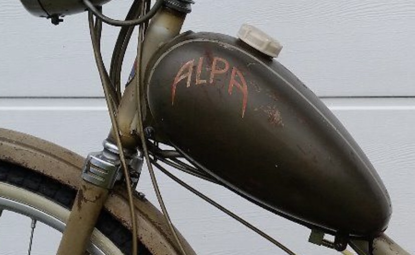

Ich baue zurzeit ein Sachs Alpa 31L mit schmalen Tropfentank auf.
Da der Lack vom Vorbesitzer eine „Buurebländi“ mit grauer Spraydose erhalten hat, muss ich das Mofa neu lackieren.
Dazu möchte ich die originalen Alpa Sticker am am Tank (Bild im Anhang) aufkleben. Leider gibt es diese nicht mehr und die Bilder die ich finde haben eine schlechte Auflösung.
Hat jemand ein Alpa wo die Sticker noch erhalten sind und könnte mir ein paar gute Fotos zusenden um diese zu digitalisieren? :D

2-Takt_Power hat geschrieben: Mi 12. Jul 2023, 20:25 Hallo zusammen
Dazu möchte ich die originalen Alpa Sticker am am Tank (Bild im Anhang) aufkleben. Leider gibt es diese nicht mehr und die Bilder die ich finde haben eine schlechte Auflösung.IMG_1311.jpeg
Danke und Grüsse
Ablacken keine option?
