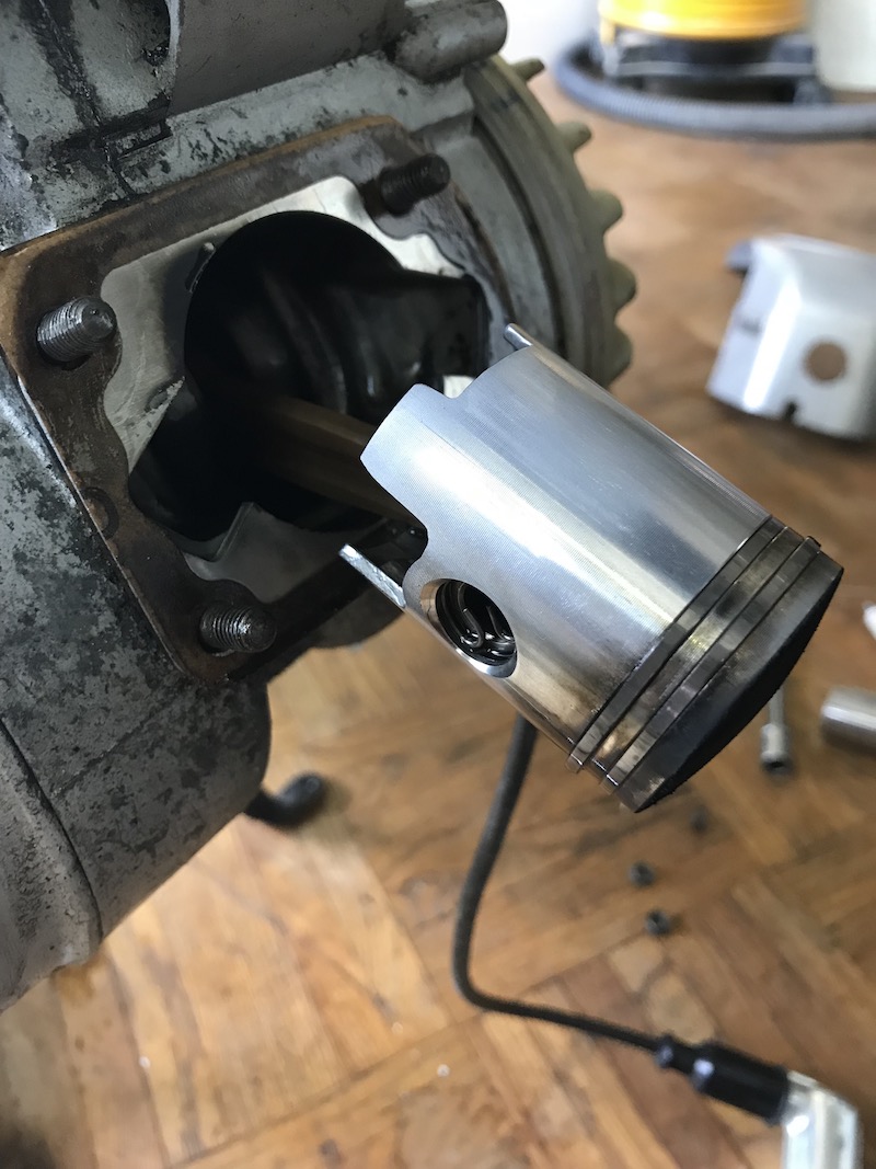

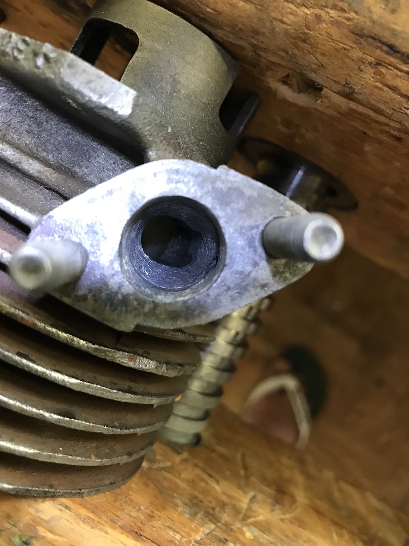

Hab den Einlass noch schöner geschliffen, dass es keine Kante hat. Es fährt immer noch gleich schnell, aber im Standgas ist er mir 2...3 mal abgestellt, an was liegt das?
Habe gerade noch ein Bildli vom Kolben gemacht, ist da alles i.o?

Re: Sachs Rixe 503 aufbereiten
Sieht gut aus .. womit hast du’s gemacht?
Ein- und Auslass.. aber miss zuerst die SZ mit den 2 zusätzlichen Dichtungen .. oder hast du noch n dickeren Spacer? Bei HG kannst du n 3mm Spacer montieren. Die Nachbau-Dichtungen sind 0,3mm

Mit dem dremel und einem spitzigen Aufsatz
Habe leider keinen dickeren Spacer und auch keine weiteren Dichtungen.... werde das bestellen sobald verfügbar. mitm 2.5mm spacer ist gar nix möglich bezüglich porten?
