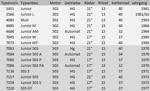

Ich habe mal ein paar Typenscheine angeschaut, die Übersetzungen sind offenbar nicht gaz einheitlich.
Die meisten 502 HG, die ich fand, haben vorne entweder 13 oder 15 Zähne und hinten 40 Zähne. Es gab aber auch die Kombination 15/37.
Die eine 502 Saxonette die ich fand, hat vorne 15 und hinten 32 Zähne.
Bei den 503 HG haben vorne alle 15 Zähne.
Hinten haben die HG entweder 37 oder 40 Zähne und die Automaten 32 oder 34.
Hier eine kleine Übersicht:
Diese Liste enthält nur Pony Mofas und ist natürlich nicht abschliessend, vielleicht gibt es bei anderen Herstellern noch andere Übersetzungen.
Das 40er zahnblatt ist für das 19 zoll rad.
Der 37er für das 17 zoll.
Automaten sind komisch. Das ist so :lol:
Das 15er ritzel für den membranmotor. (Am weitesten verbreitet) und das 13er für den schlitzer motor mit konischer aufnahme.
Er fragte jedoch nach der GETRIEBEÜBERSETZUNG. das von dir genannte ist die endübersettung.
