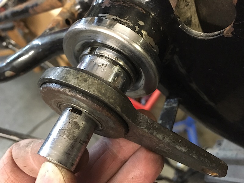

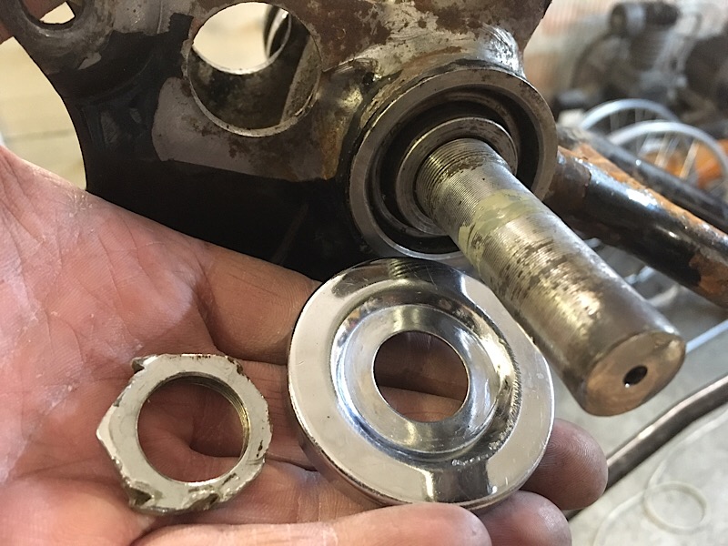

Bin gerade an der Demontage einer Göricke Typ 302 B. Die hat die Pränafa-Stängelibremse wie sie auch die ganz alten Veluxe sie haben. Beim Tretlager komme ich nicht mehr weiter. Kann mir jemand sagen, wie ich das auseinander kriege?
Die Mutter auf der rechten Seite und die darunterliegende Staubkappe habe ich demontiert. Eigentlich hätte ich jetzt erwartet, dass ich die Achse nach links rausschieben könnte. Aber nix da. Auch mit halbsanften Schlägen tut sich da gar nix. Der Innenring vom Lager sitzt bombenfest und anpacken kann ich ihn auch mit keinem Werkzeug... :?

@ grigri.. das sollte eine Mutter sein, die du noch runterschrauben kannst...

Kannst den Lagerinnenring rausschrauben. Linksgewinde.
Viel Erfolg.
