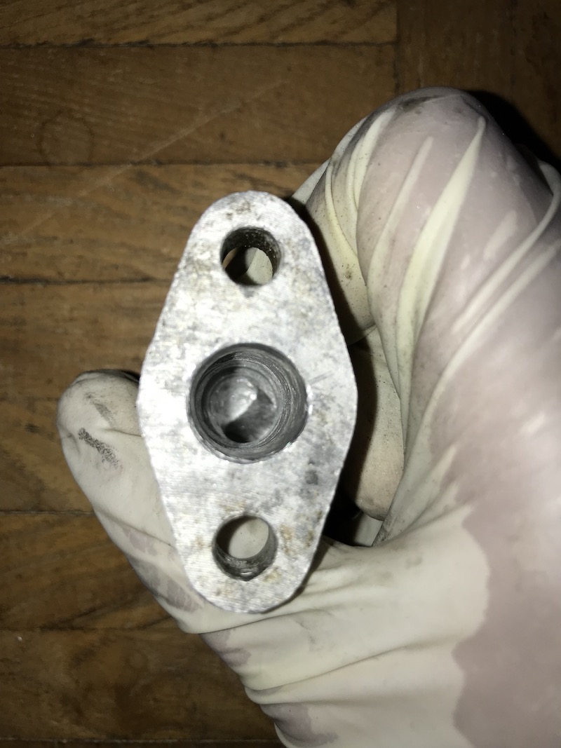

wie viel aufbohren? und wie macht man das ohne ihn zu schrotten?;)
Re: Sachs Rixe 503 aufbereiten
... da du n 12er Gaser hast, mind auf 12.. besser 13.. zum Zyli hin auf den ø des Einlasses ..
Mit Gefühl und etwas Glück .. den Knick in der Ecke haben sie extra gemacht ...

also von beiden seiten her bohren?
... wenn du um die Ecke bohren kannst, ist das nicht nötig :thumbup

Habe jetzt mal von unten her auf 10mm aufgebohrt und alles schön sauber gemacht. Er läuft jetzt 42km/h und hat besseren Anzug. Ich hatte leider keinen 12mm Bohrer, sobald ich einen habe bohre ich auf 12mm auf :bravo:

Heute habe ich einen 12er Bohrer gekauft :thumbup Den ASS auf 12mm aufbohren war schwieriger als gedacht, wegen dem Winkel. Ich habs aber mit Geduld und einer ruhigen Hand doch noch geschafft einen einigermassen gleichmäßigen Durchgang zu schleifen. Jetzt fährt er 40.3 km/h auf der Geraden und hat gerade genug Kraft um im 2. Gang die 100m Strecke mit 14% Steigung zu schaffen. Aber da sollte noch mehr gehen! Ich muss glaubs mal den Auslass bearbeiten :^^

Sauber :thumbup ... auf der Zyl.seite kannst du den ASS mit dem Dremel auf Einlassø erweitern ..
ASS Dichtung hast du schon auch erweitert?
