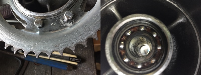

Ist der Zahnkranz noch in Ordnung? Werden nicht allzuviele Km noch damit gemacht :hi:
Wie tausche ich die Lager aus? Finde kein Haltepunkt wo ich Ziehen oder von der anderen Seite herrausdrücken könnte :spinner :thumbup
Zahnkranz&Lager
Zahnkranz&Lager
Open for Spam :^^
Der Zahnkranz ist zwar an der grenze aber er hält ziemlich sicher noch 1000km+
Ist der von nem Maxi Hinterrad?
Bei meinem konnte ich die Lager einfach mit nem Grundlochabzieher hinausziehen und das andere dann herausschlagen.

Ja ist von einem Puch Maxi, bei der Vorderen Nabe konnte ich die auch einfach Rausschlagen nur beim Hinteren ist so ne Büchse drin die mir einen Festen Halt nicht ermöglicht, Darum denke ich das der Grundlochabzieher auch keinen Halt finden wird und hab darum noch keinen gekauft :|
Man erkennt ja auf dem rechten Foto das so gut wie kein Haltepunkt vorhanden ist :facepalm:
Hoffe krieg das i.wie hin :lol:
Open for Spam :^^
Also bei mir ist es mit nem Grundlochabzieher gegangen.
